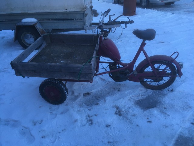

Jag har skaffat mig en flakmoppe som jag ska försöka hinna renovera till sommaren. Det är en 1189, tror jag.

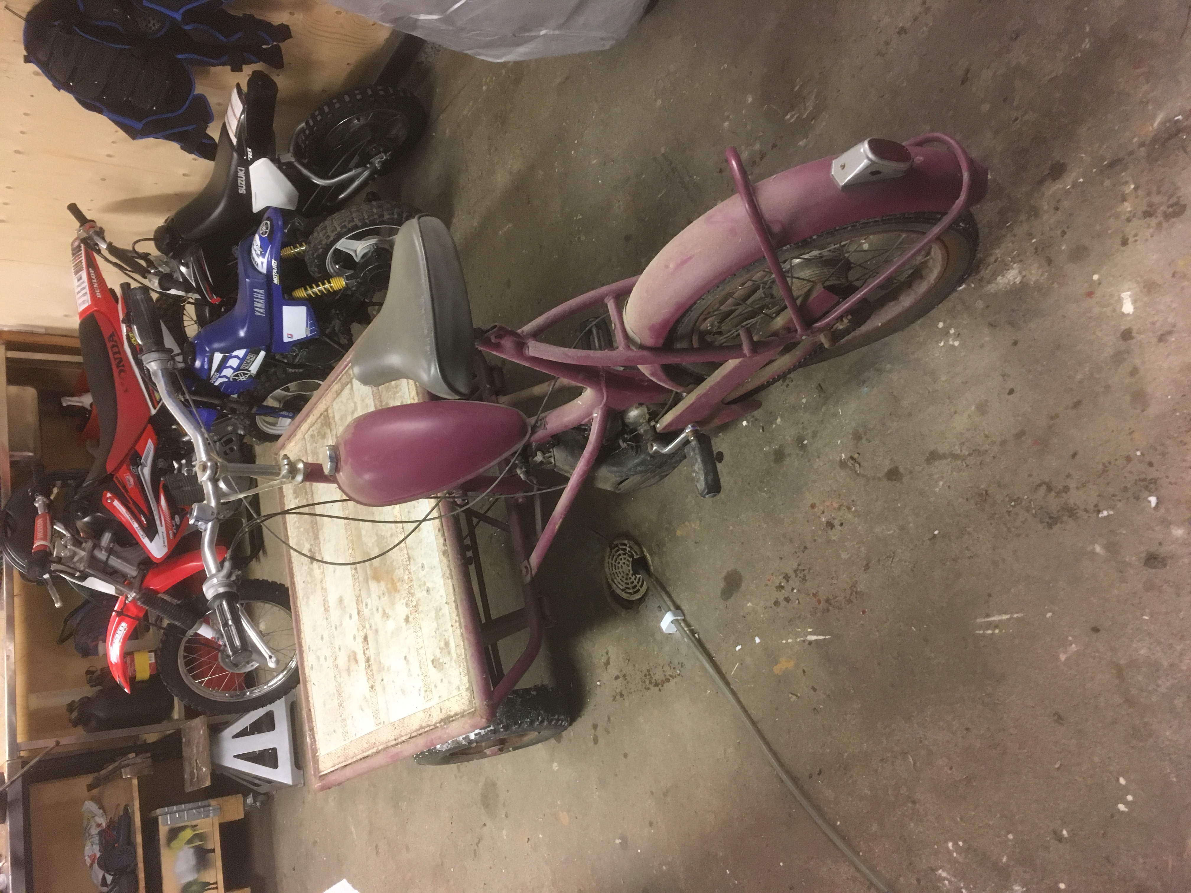

Redo för isärtagning

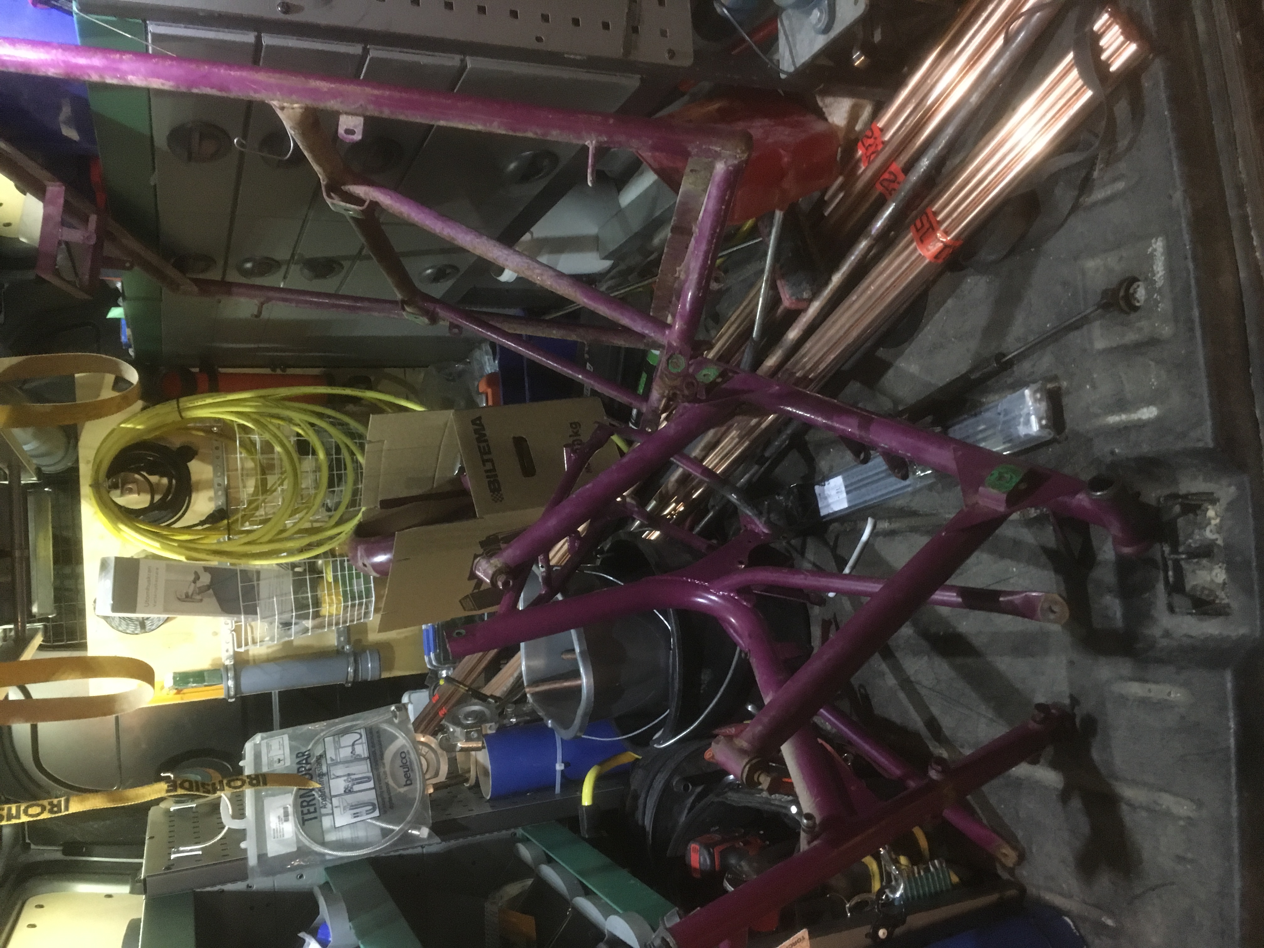

Isärplockat och redo för blästring samt lack.

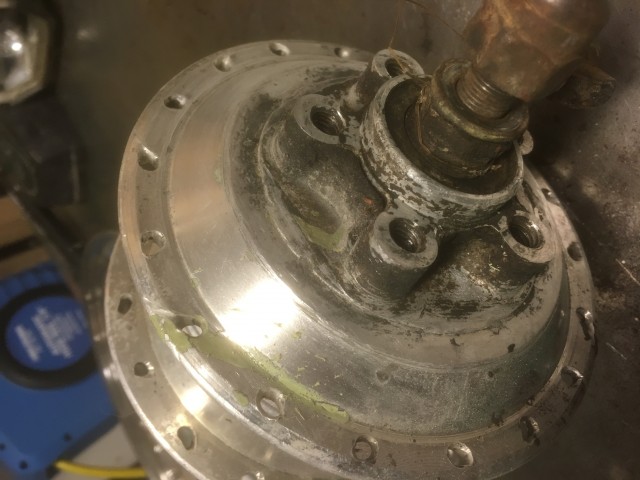

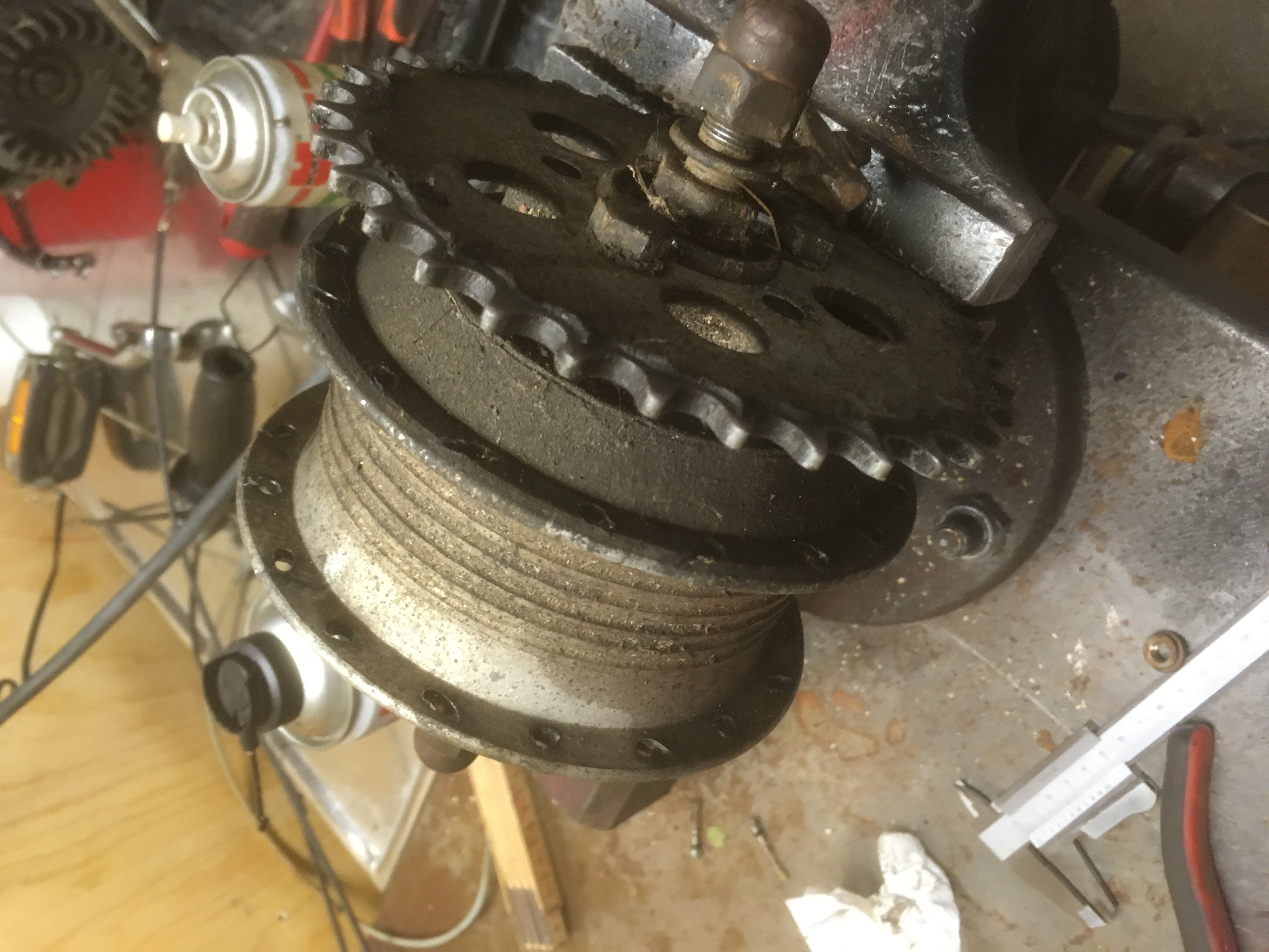

Baknavet före och efter rengöring. Fälgen var riktigt dålig och det saknades många ekrar, men nya delar är beställda.

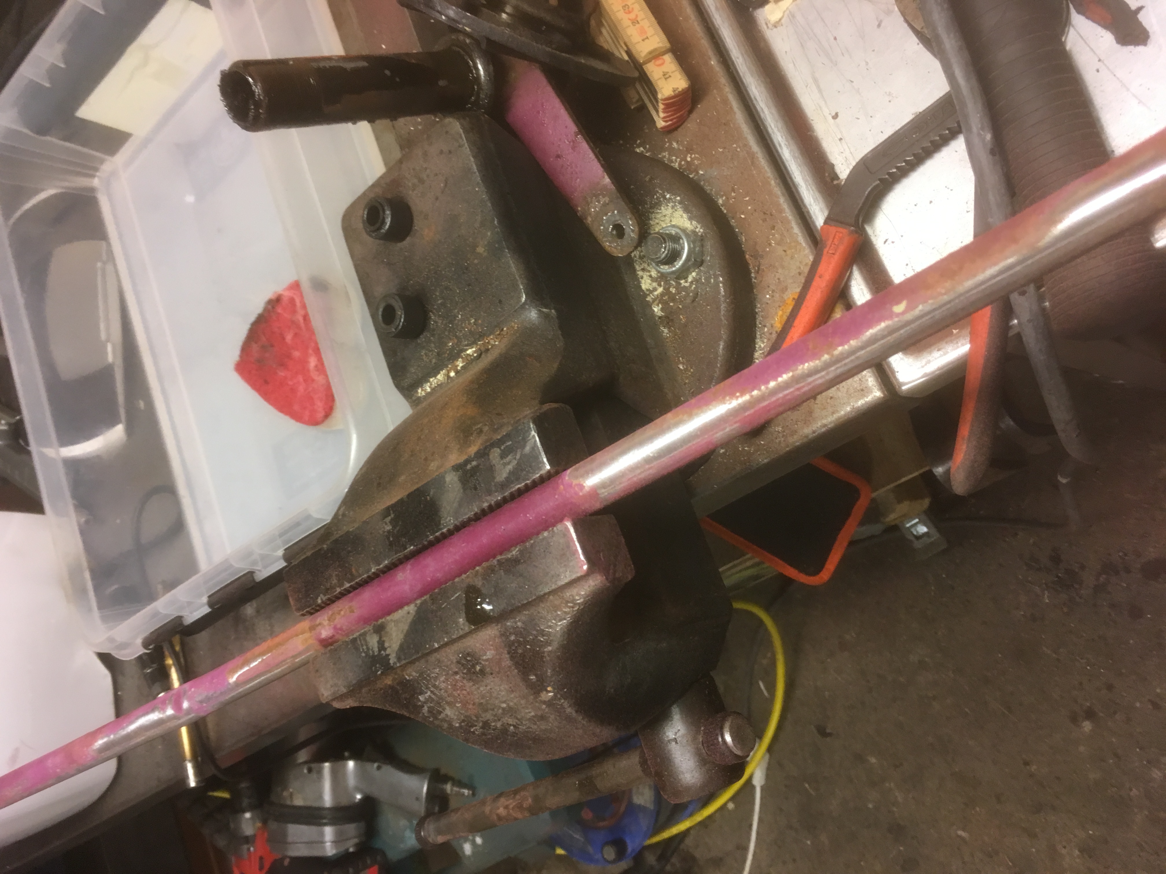

Styrstagen slipas och lackas i silver.

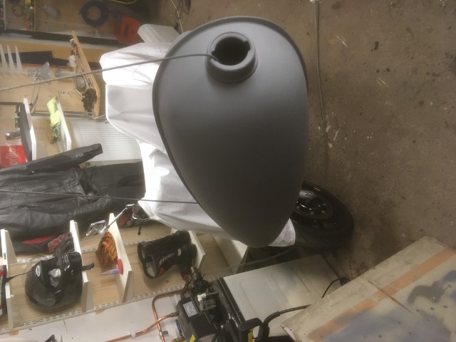

Killarna som blästrar och pulverlackar ramen ville inte lacka tanken pga att den kunde ta skada i ugnen. Så det blev till att lacka tanken själv. Grundad och redo för färg.
toto
Inlägg: 65
Blev medlem: 17 mar 2018, 20:49
Re: Flakmoped 1189 Renovering
Inlägg av toto »

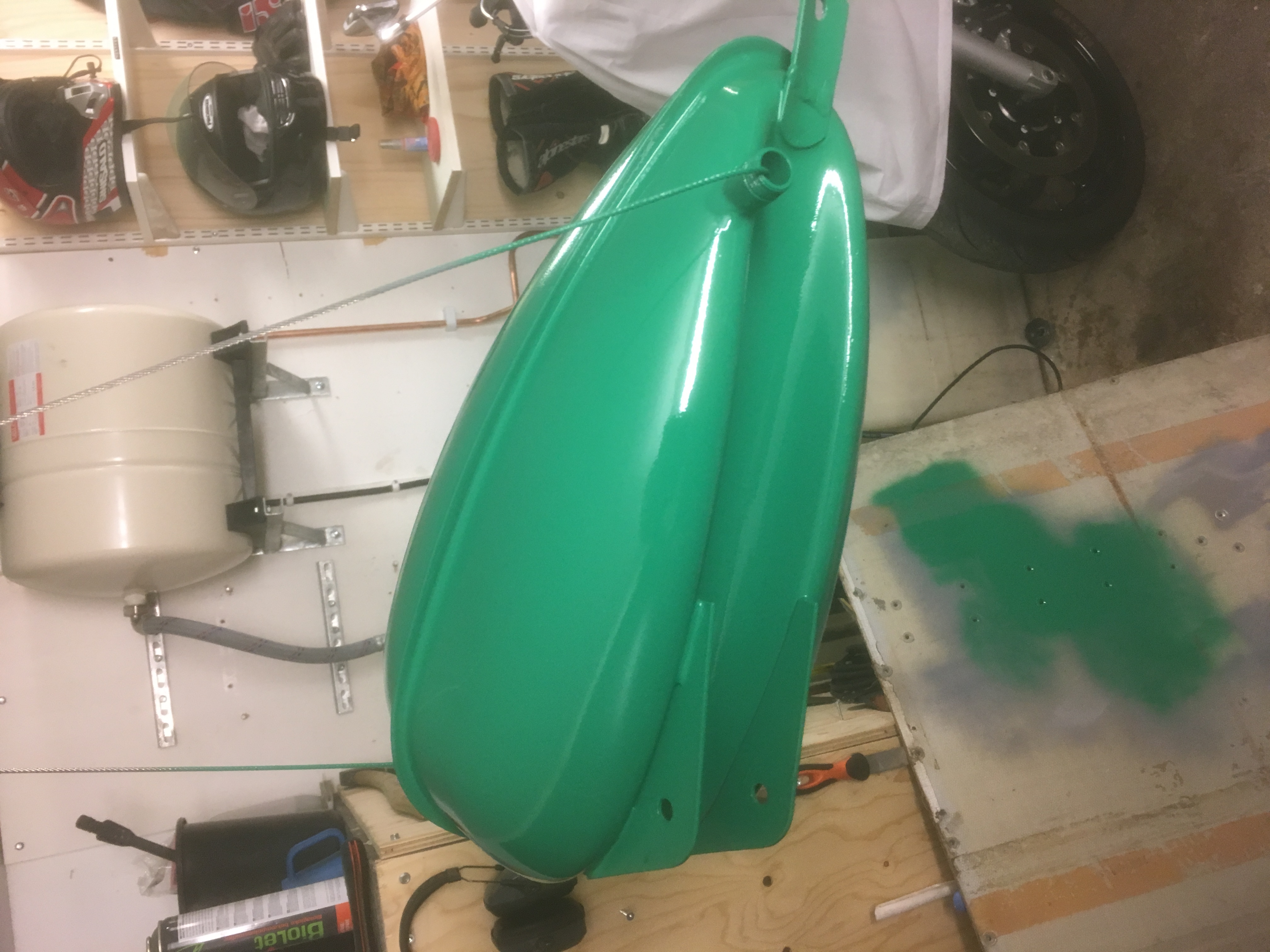

2-komponentsfärg i många lager.

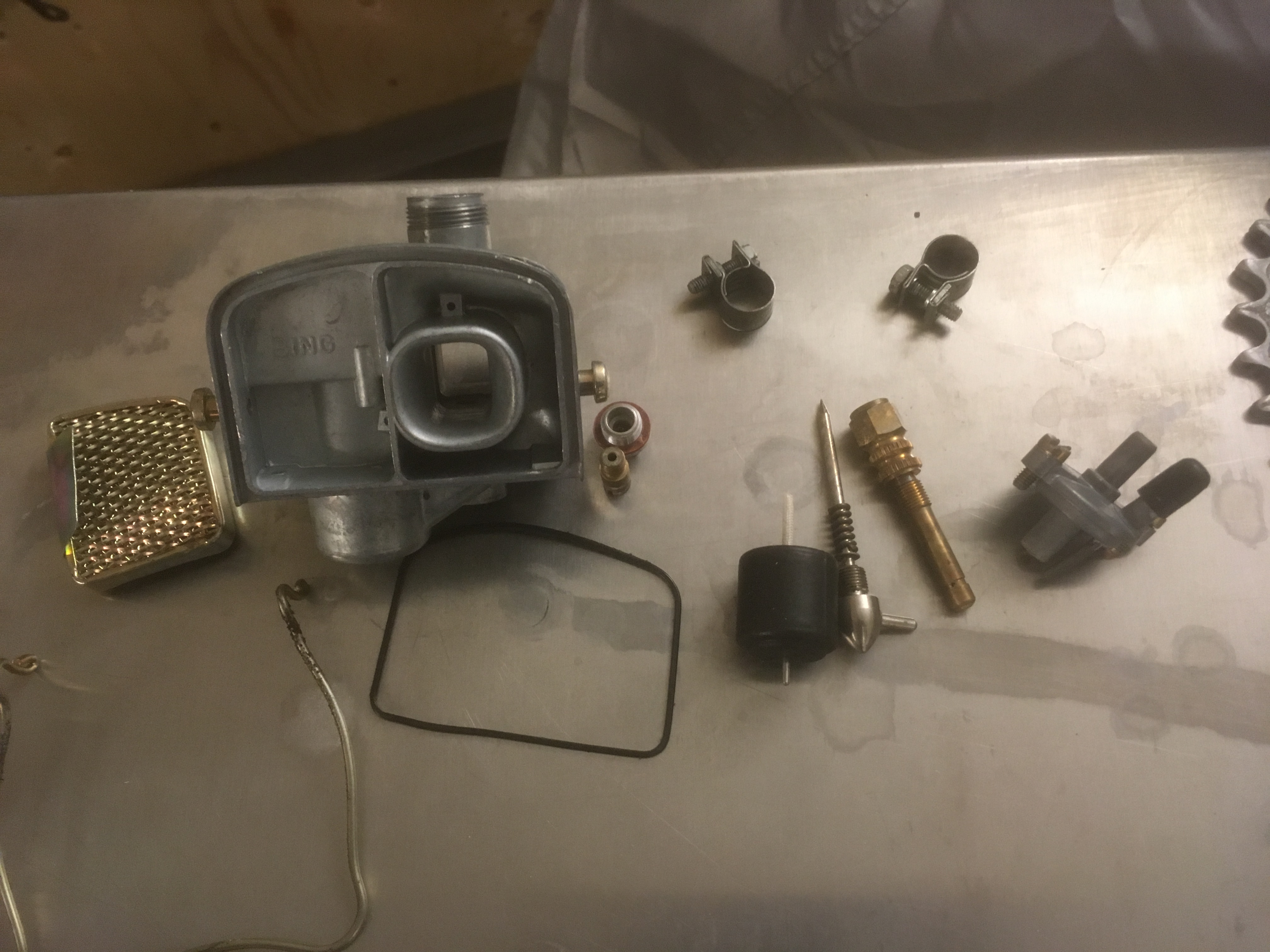

Förgasaren ultraljudstvättad och försedd med ny flottör.

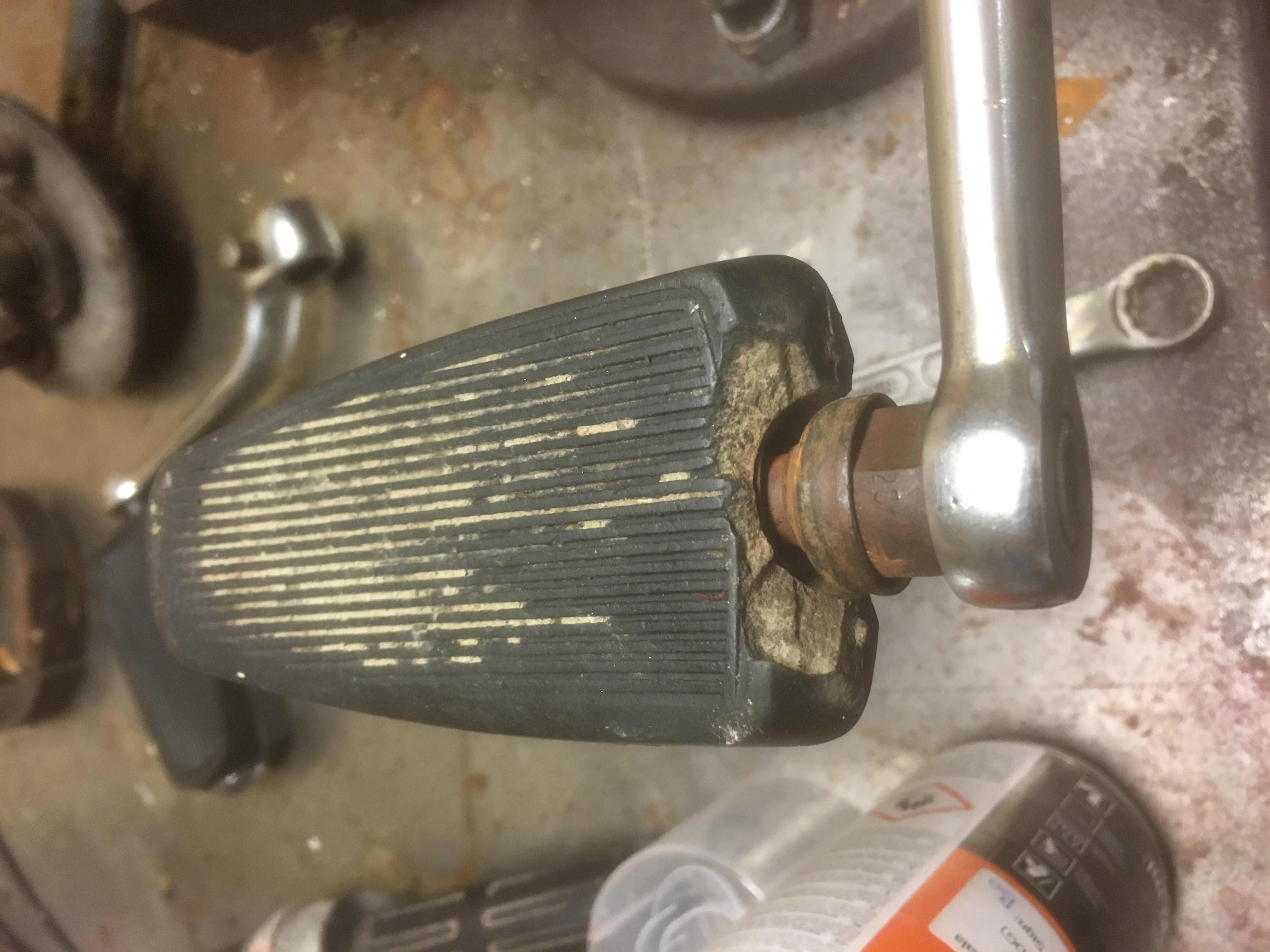

Gamla och slitna pedaler utbytta.

Baknavet verkar vara riktigt svårt att få fint. Ska ge det en till omgång med aluminiumtvätt.

Färgkod RAL6024

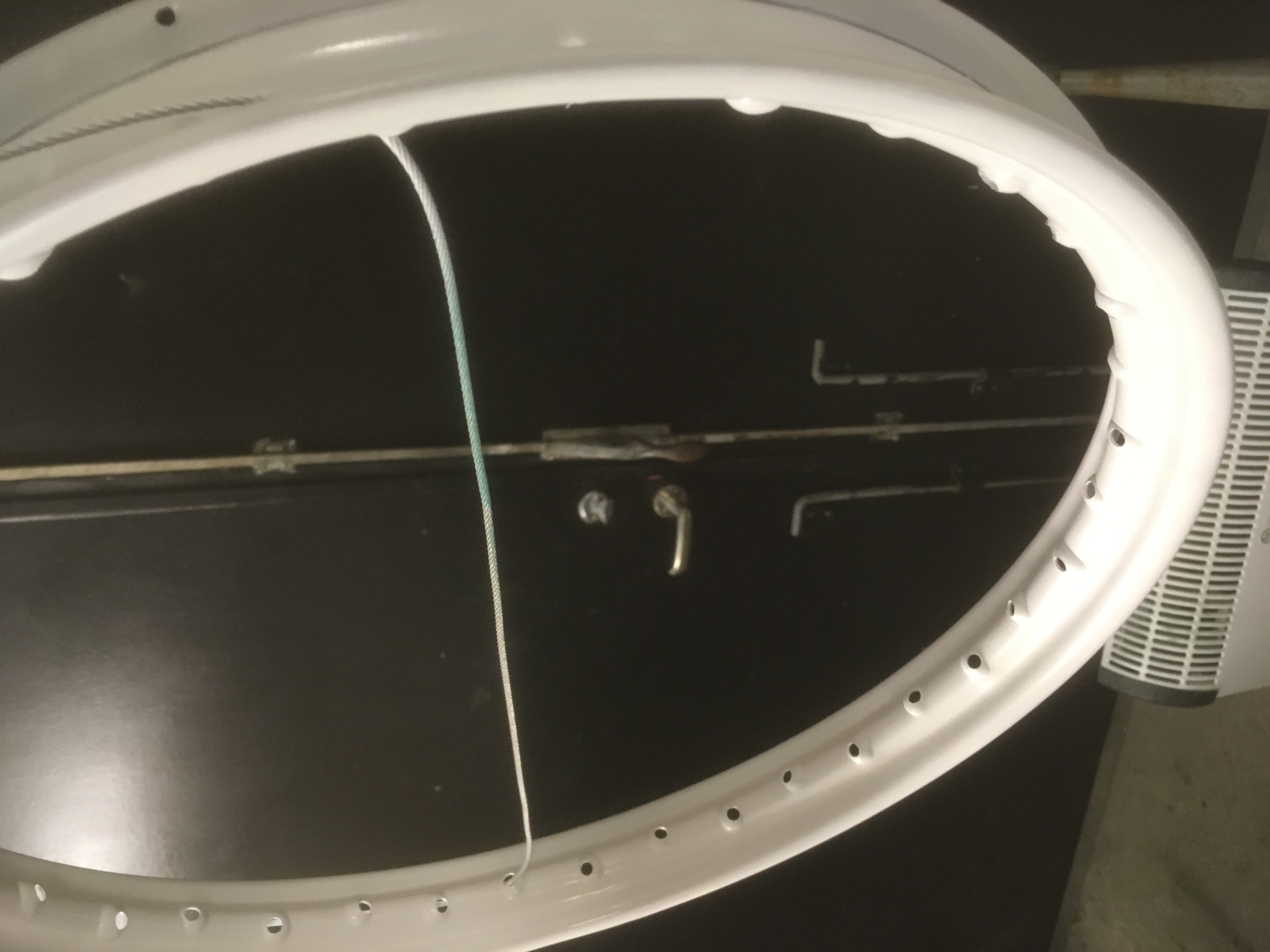

Inlägg av toto »
Nylackad bakfälg. Den gamla var i så dåligt skick så jag beställde en ny rå bakfälg.
