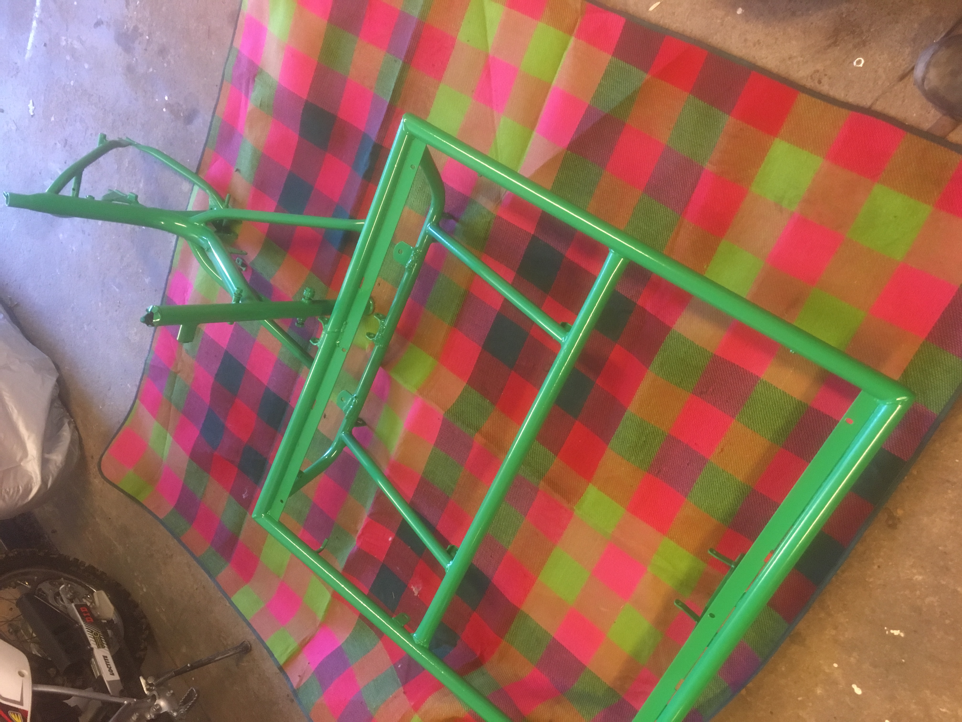

Idag blev ramen klar på lackeringen. Perfekt påskpyssel!

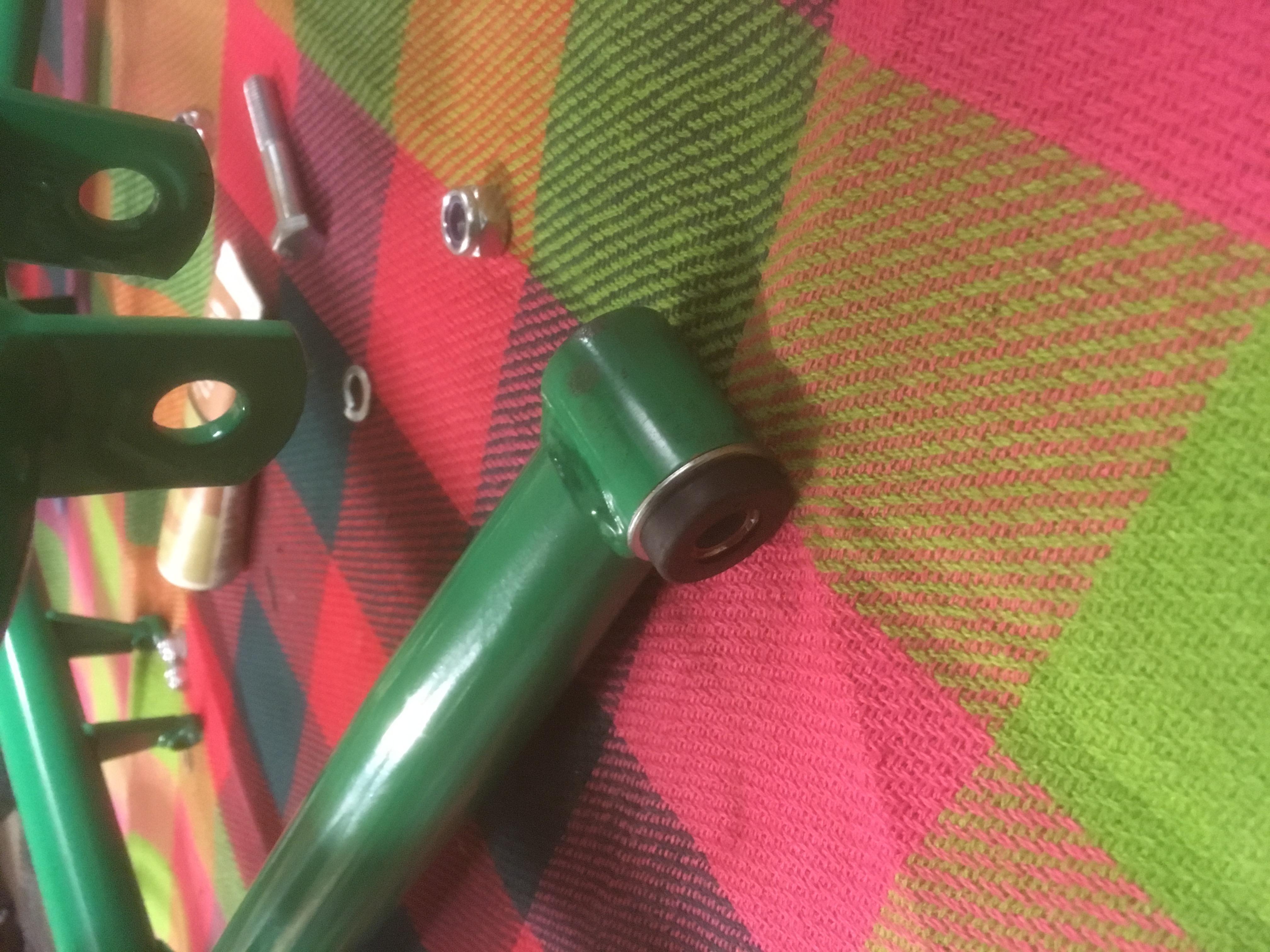

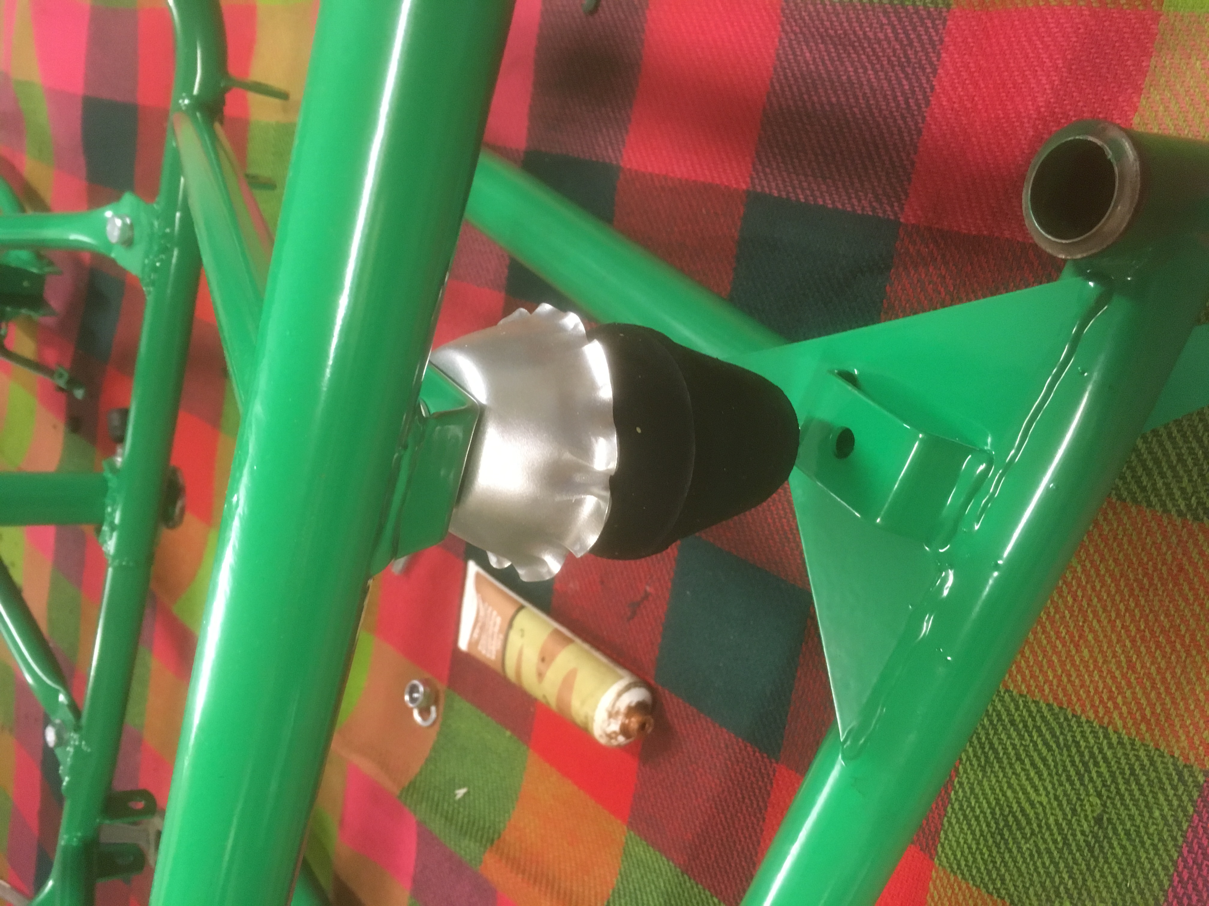

Återmonteringen äntligen påbörjad. Nya skruvar, muttrar och bussningar.

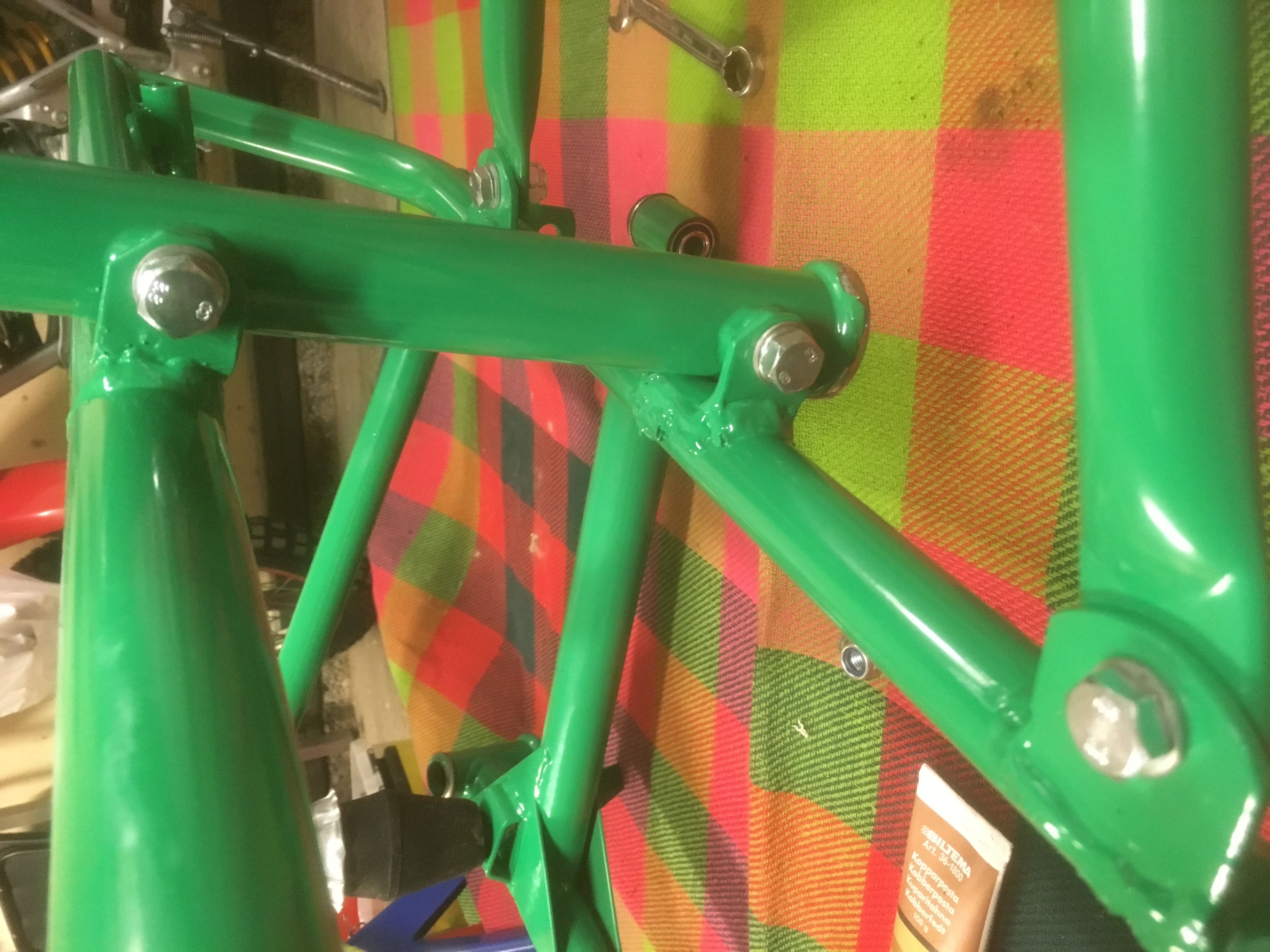

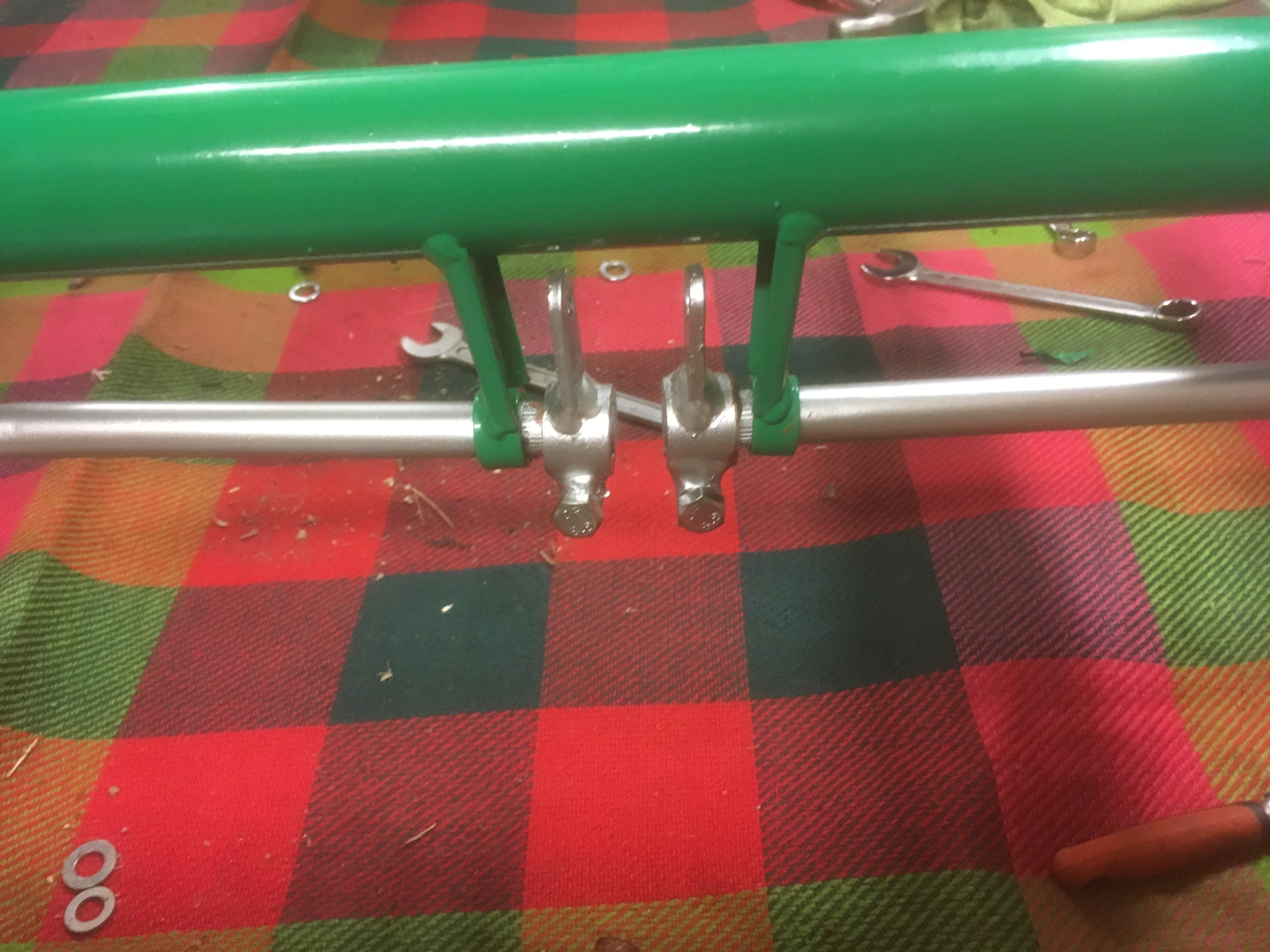

Frambromsarna med tillhörande stag och leder inklusive nya bussningar är monterat.

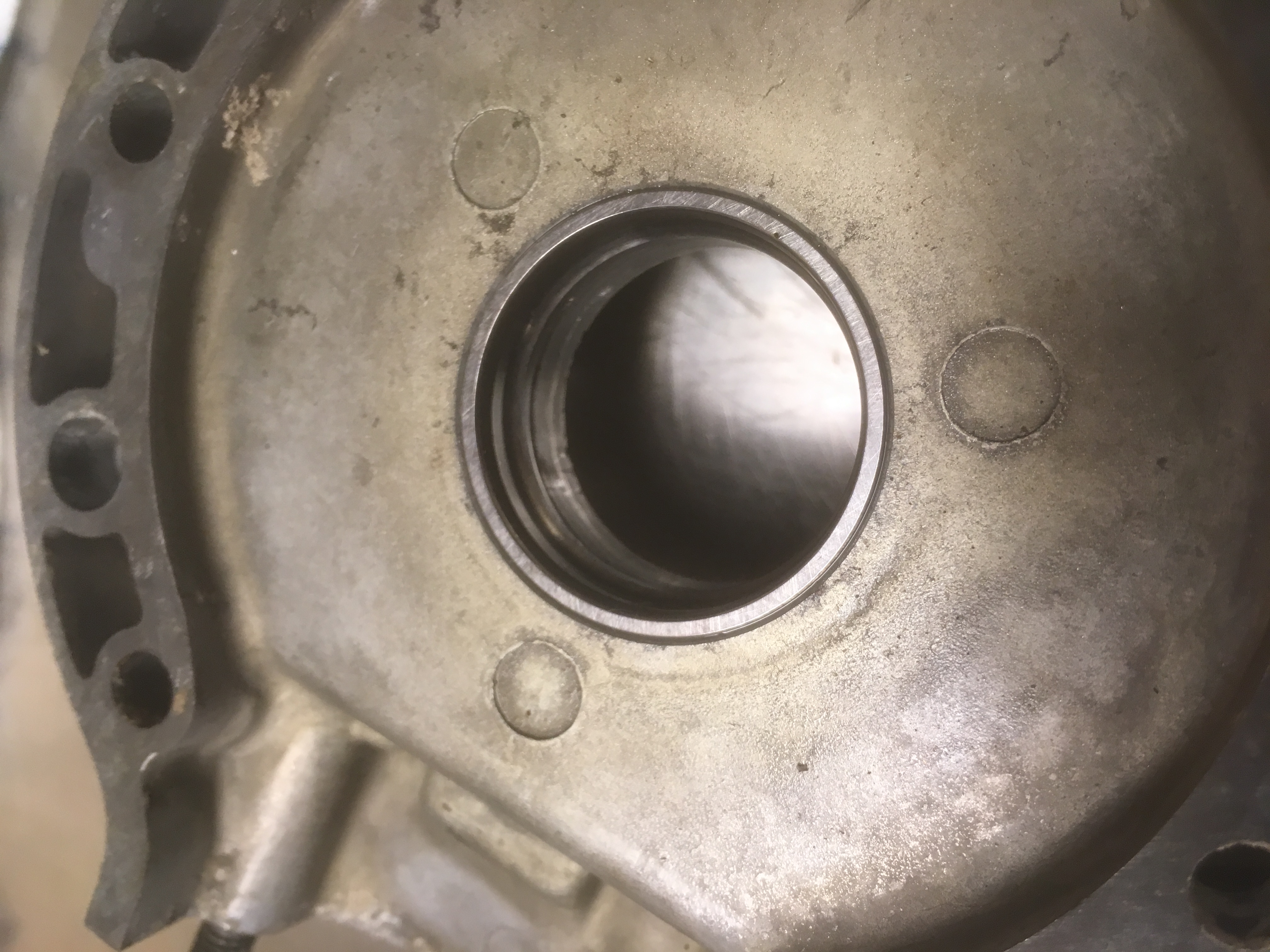

Idag kom renoveringssatsen med posten. Ramlager och kopplingslagret ditsatt. Känns tight och bra jämfört med de gamla.

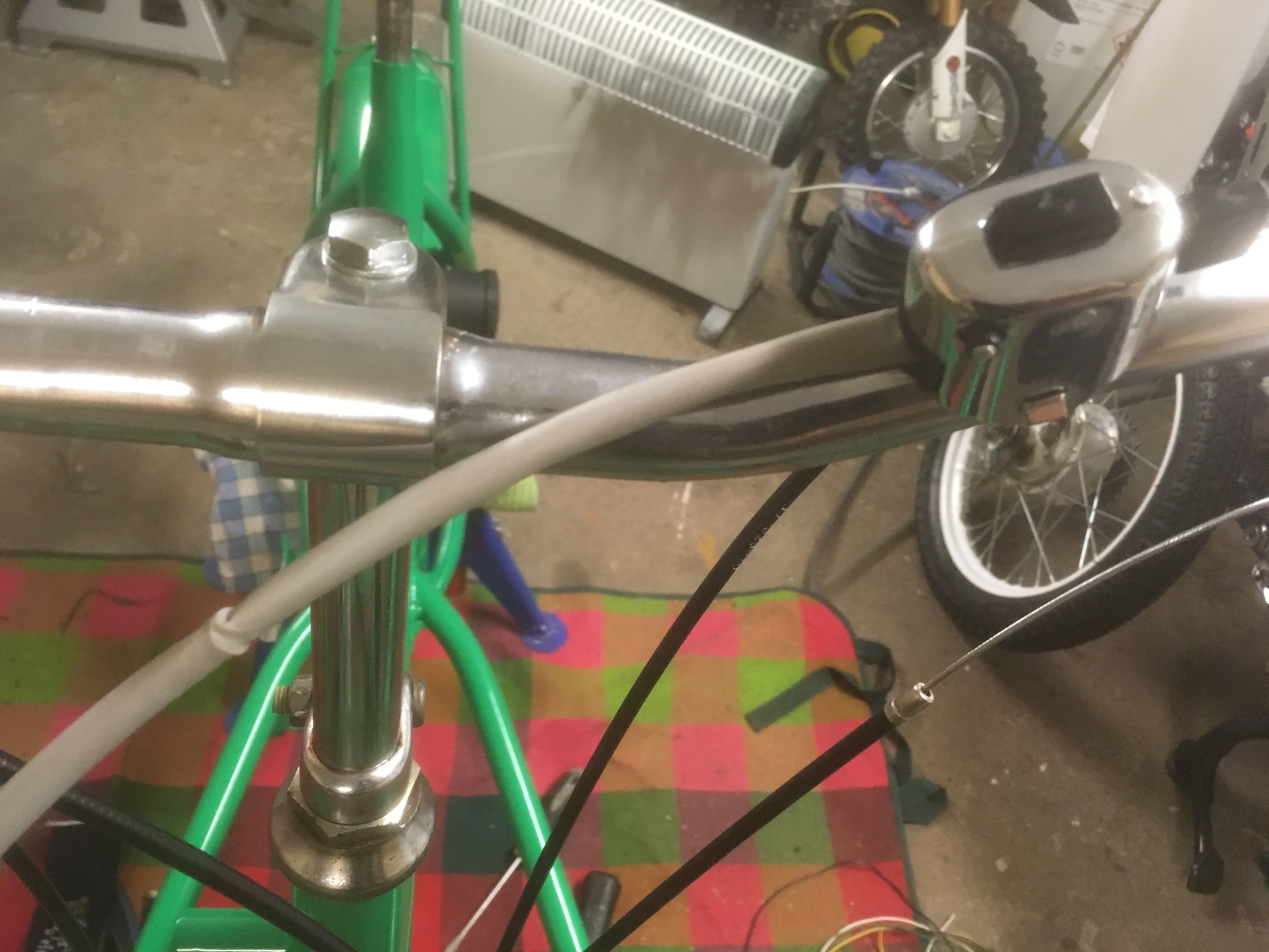

Jag påbörjade även utbytet av elkablarna. Tuta saknades men kommer förhoppningsvis imorgon. Jag skulle behöva en bromsljuskontakt, är det någon som har tips på nån bra modell?

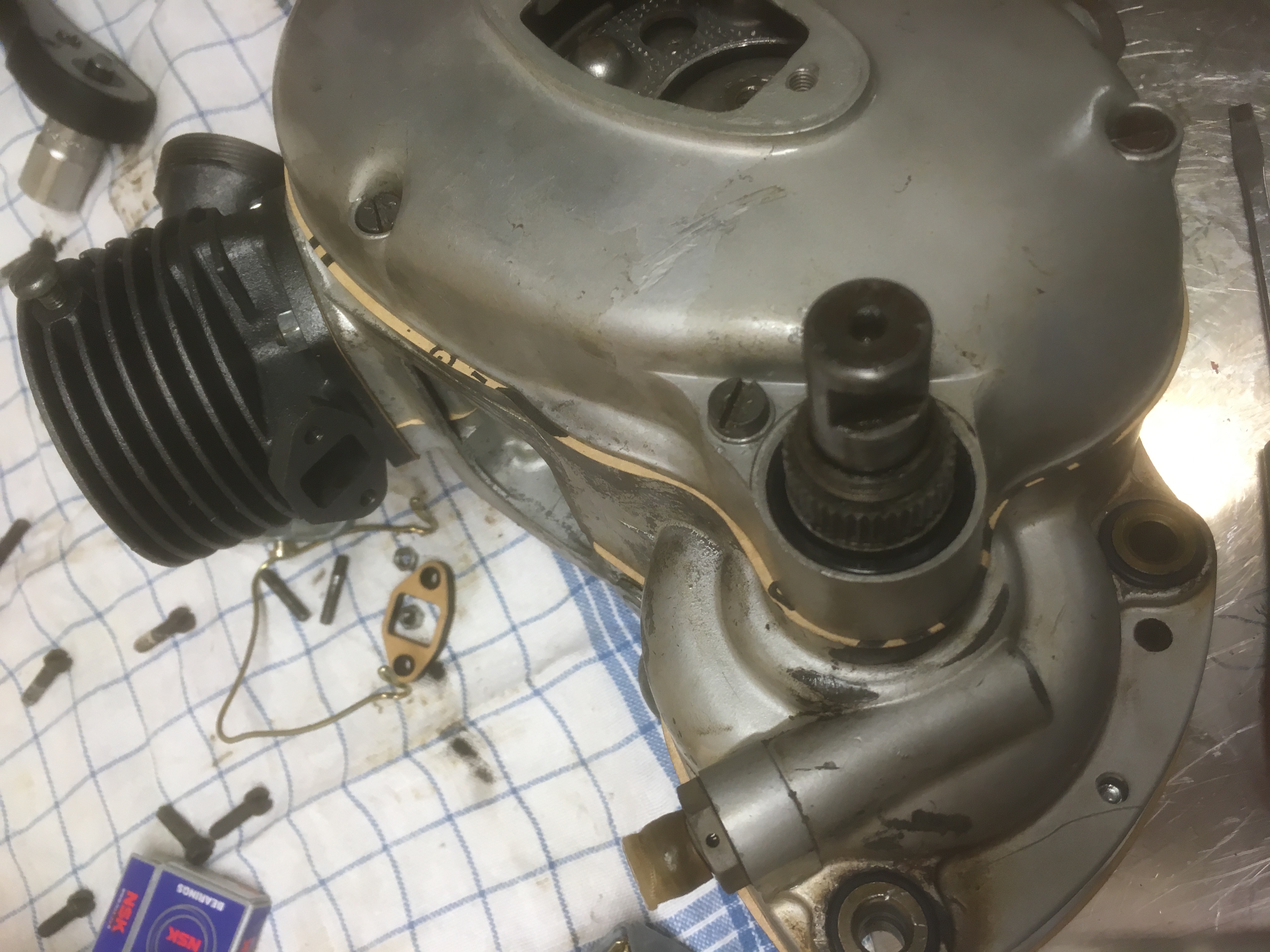

Nu är motorn shimsad och klar med nya packningar, bussningar, cylinder, kolv m.m Jag passade även på att byta ut spårskruvarna mot insex.

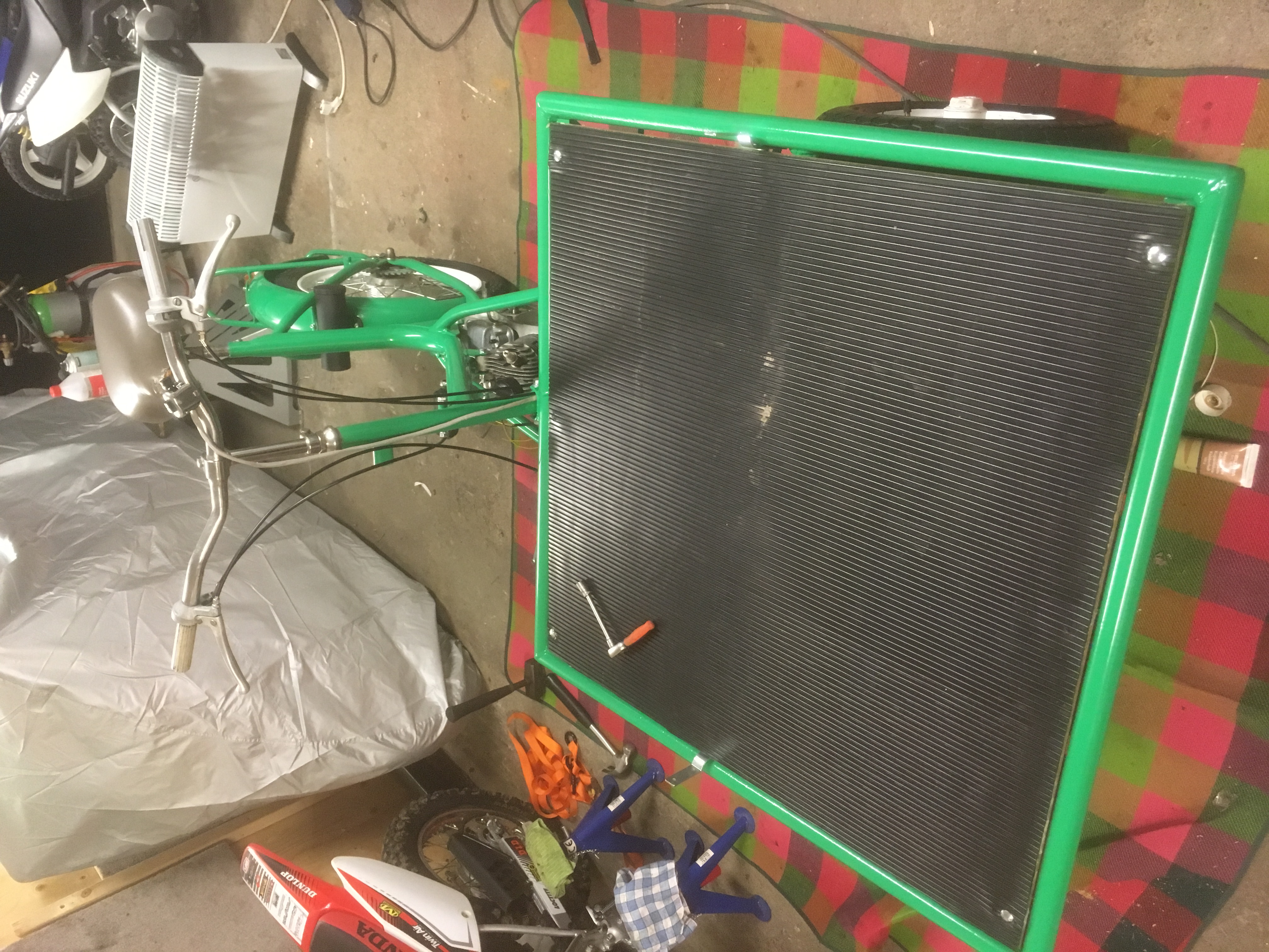

Nya flaket.
