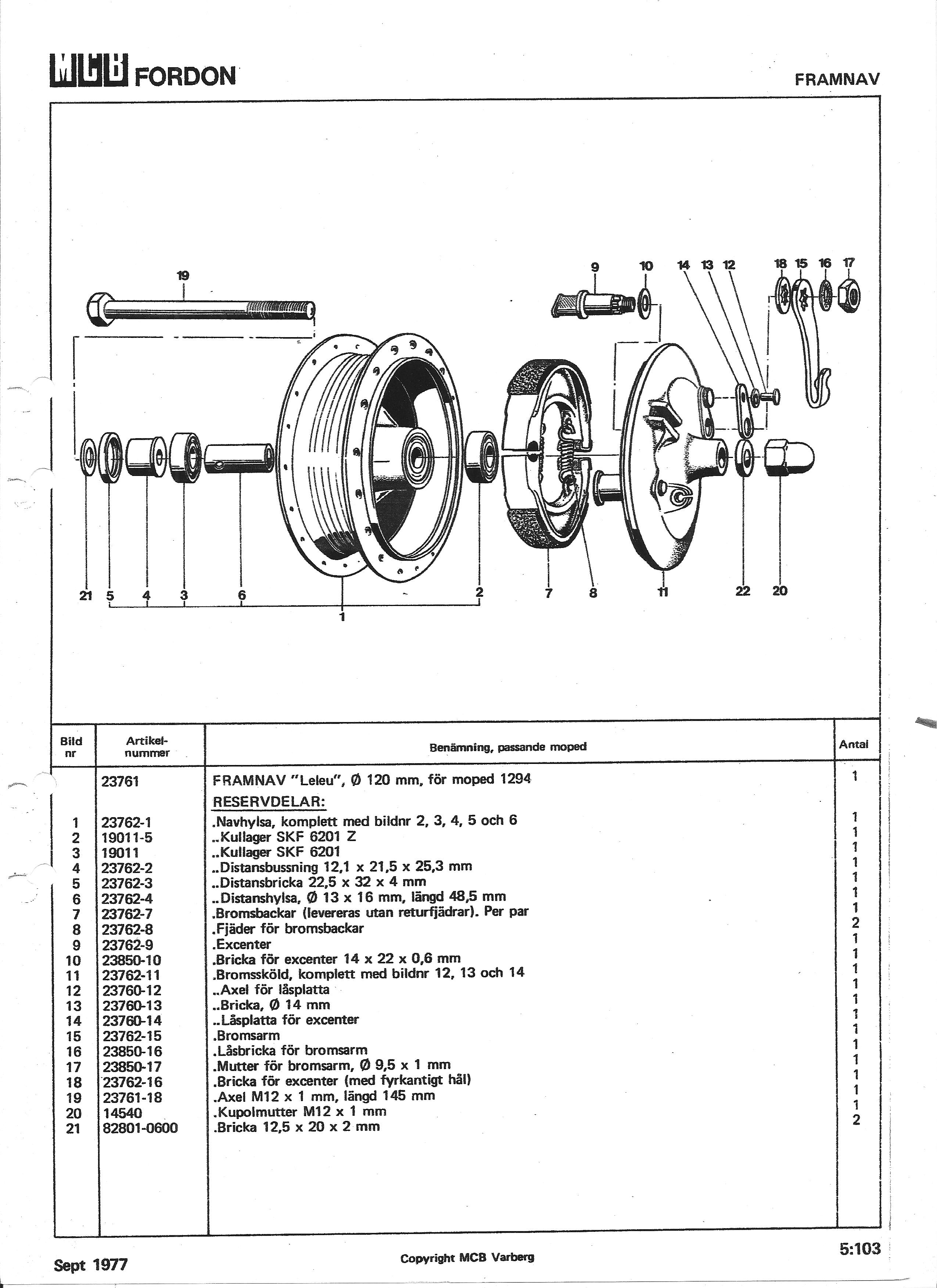

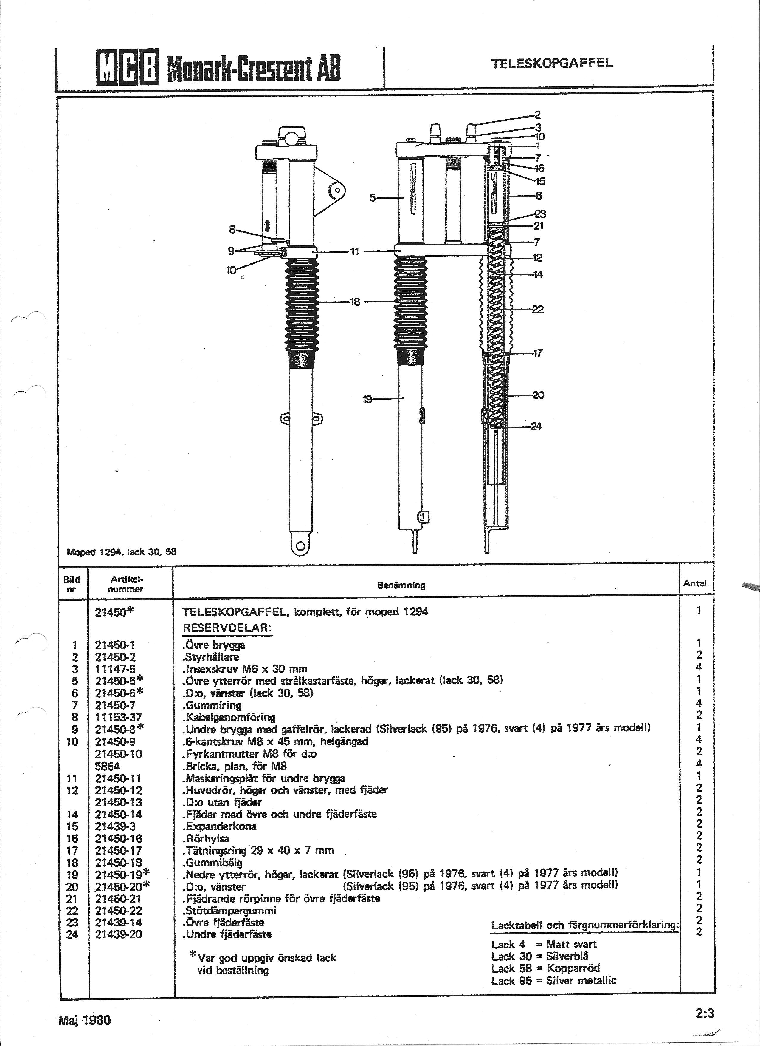

Håller på med en F50 -76 och efterlyser sprängskisser på ramen/chassie.
Har sökt men hittar bara uppgifter och skisser på Sachsmotorerna :(
Skulle också vilja veta vad den hade för drevning orginal :)

Drevningen är samma för SM50, E-type och alla modeller av F50 dvs 12/42

Egentligen finns det inga skisser som visar hur delarna sitter ihop förut nav och framgaffel. Resten av katalogbilderna visar bara hur varje del ser ut och vilket res.numer de har.
Klicka på bilderna för att se dem i större format.
