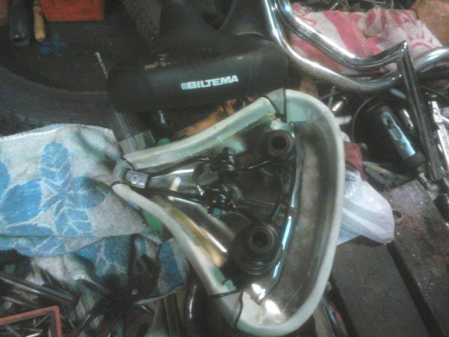

Nu är jag lite sent ute, men vill bara säga att jag köpt en sån där nytillverkad späckhuggare för ett tag sen, och de är riktigt obekväma... Stenhårda att sitta på!
Peter Holbrant
Inlägg: 588
Re: Bruksmoppen - Mustang 616
Inlägg av Peter Holbrant »
HVA59 skrev: 04 aug 2020, 23:06 Nu är jag lite sent ute, men vill bara säga att jag köpt en sån där nytillverkad späckhuggare för ett tag sen, och de är riktigt obekväma... Stenhårda att sitta på!
Kan inte annat än hålla med köpte två sådana till min familjemoped (har ju dubbla sadlar på den) stenhårda och obekväma löste det genom att byta ut det fasta sadelfästet tog underredet från en fjädrad "tantsadel" köpt på biltema. Nu är det några år sedan nu så osäker om biltema har kvar samma "donator-sadel" men sadlarna var bra mycket bekvämare efter den modifieringen..

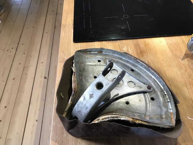

Som tur är har jag en snäll och sykunnig svärmor som har sytt ny klädsel till originalsadeln. Tänkte faktiskt limma fast det ikväll. Förhoppningsvis löser detta både stil och komfortproblemet. :)

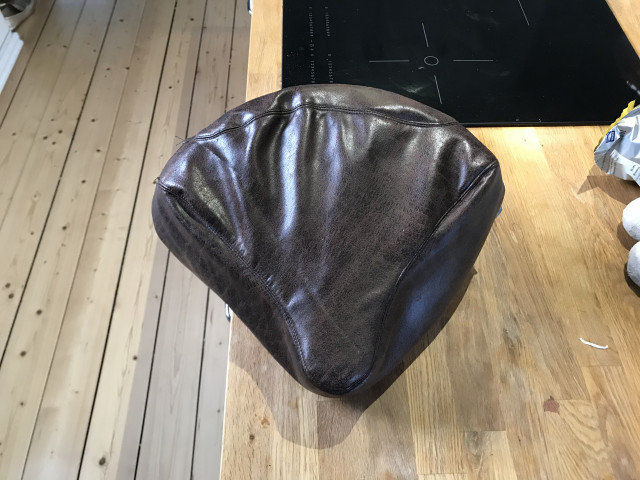

Fick äntligen på "nya" sadeln idag. Sjukt stor skillnad i komfort! Att jag inte gjorde detta direkt vid köp är ett mysterium.

Blev snygg! Säkert 100 gånger bekvämare än en ny dessutom skulle jag gissa? :mrgreen:

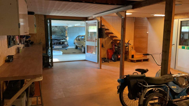

Äntligen tillbaka i mopedträsket efter COVID, byte av jobb och annat som tagit upp större delen av livet (och kreativiteten).
Tog en heldag igår och röjde upp ordentligt i garaget. Numera ofantligt mycket mer plats att hålla på.
Dags att ta tag i förgasarbytet på Mustangen ikväll tror jag, så man kanske kan ta en tur innan regnet kommer :)
