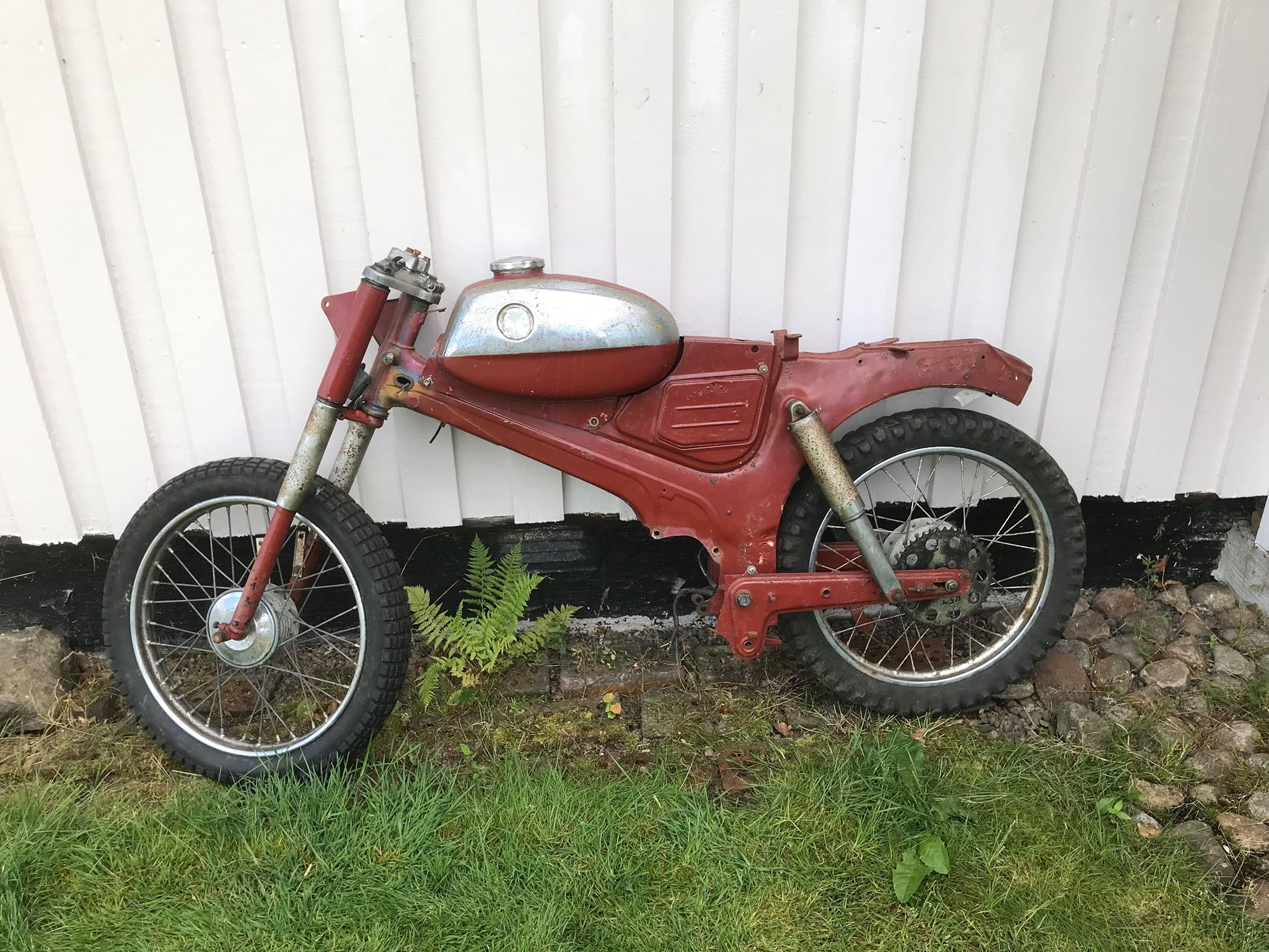

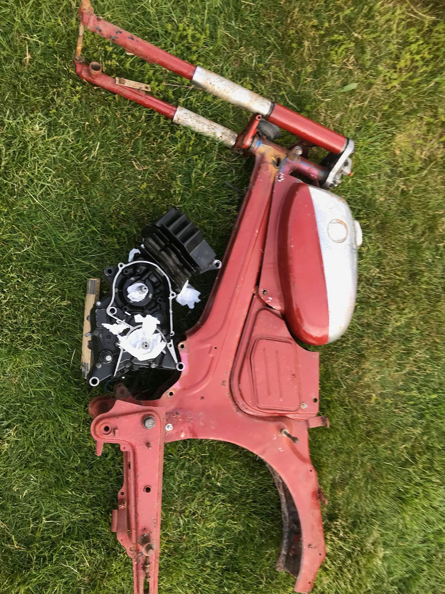

Allt började med att jag fick en Mt5a när jag var 14 som jag och pappa plockade ihop och renoverade. Den såldes för några år sedan men mycket av trimdelarna låg kvar förrådet. Jag fick då idén att skaffa mig en Mt5 motor som jag sedan skulle sätta på en veteranram (då tänkte jag k50 eller fs1). Motorn låg i ett år ungefär tills en granne sa att han ville bli av med lite skrot. Vi gick dit och kikade och till vår överraskning drog han fram en dakota ram med tank! Vi fick också en hög med fälgar och tur som var så var där en dakota framfälg. (på bilden sitter en ks50 bakfälg temporärt)
Tanken slåg mig då att detta skulle vara den perfekta ramen att sätta Honda motorn på. Jag lade direkt ramen på gräsmattan och motorn ungefär där den skulle sitta. Allting verkade passa någorlunda!

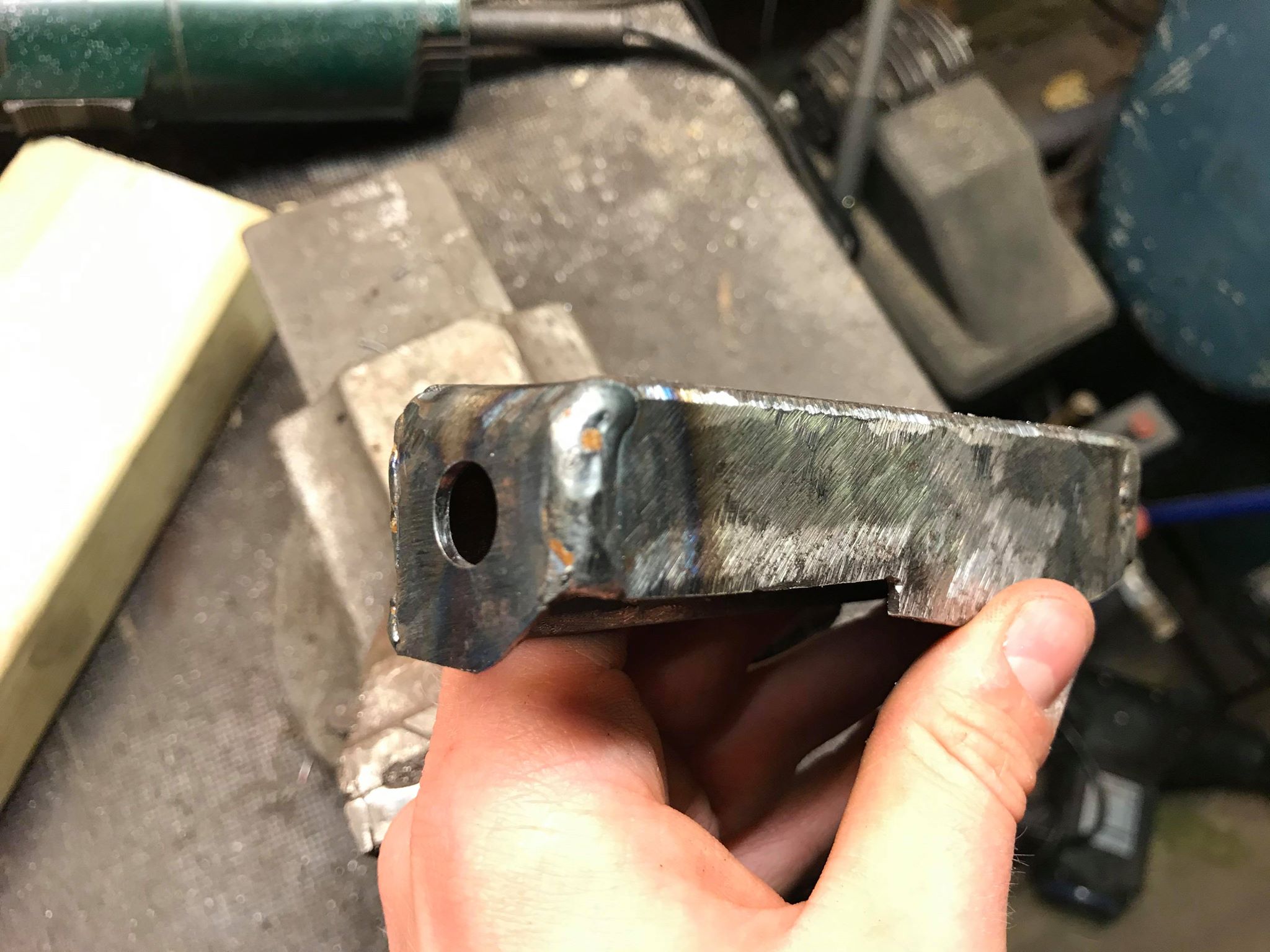

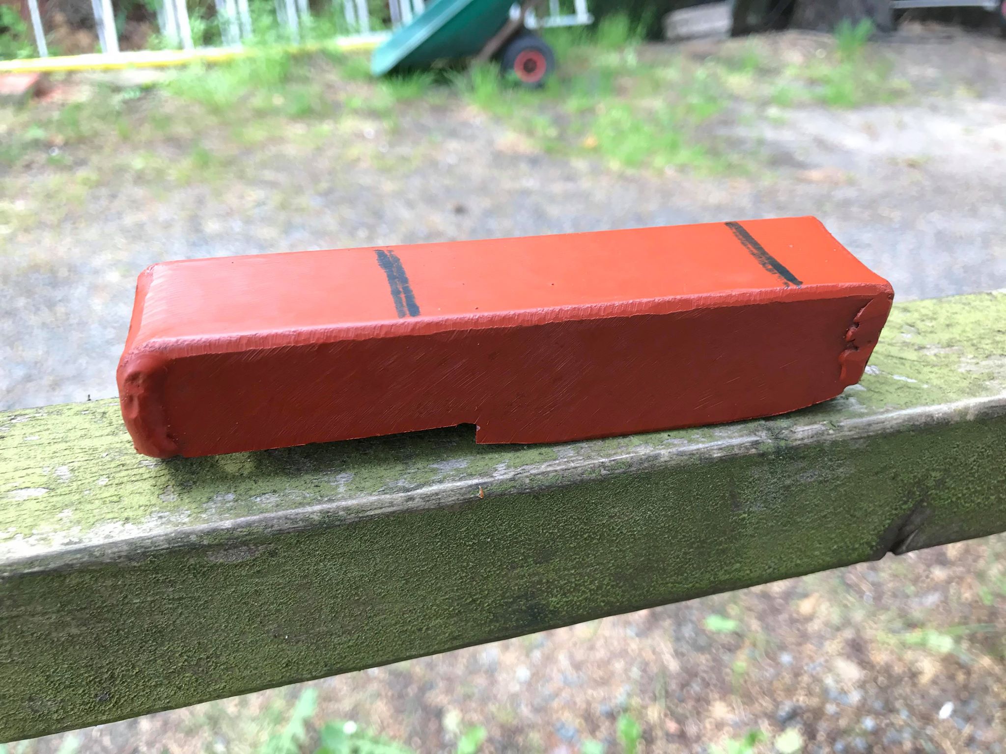

Det var lite klurigt att tänka ut ett övre motorfäste eftersom Hondans är så mycket bredare än ramen. Pappa kom med idén att bygga en låda som vi sedan svetsar fast i ramen med olika förstärkningar. Vi letade och hittade ett fyrkantsrör med rätt diameter. Jag skar ut en av sidorna och vek ner ändarna så att det blev som en låda utan botten. Fästet på motorn förs upp i lådan och skruvas fast.

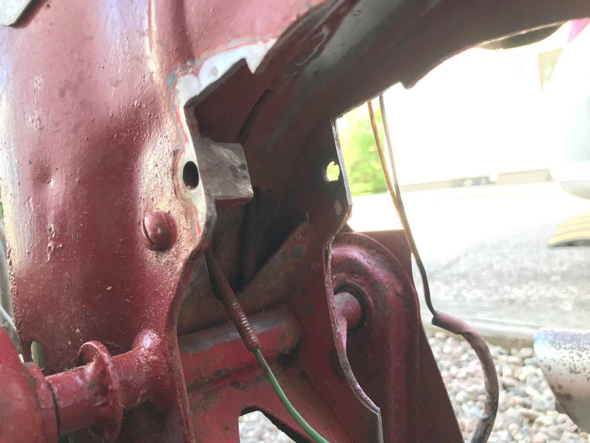

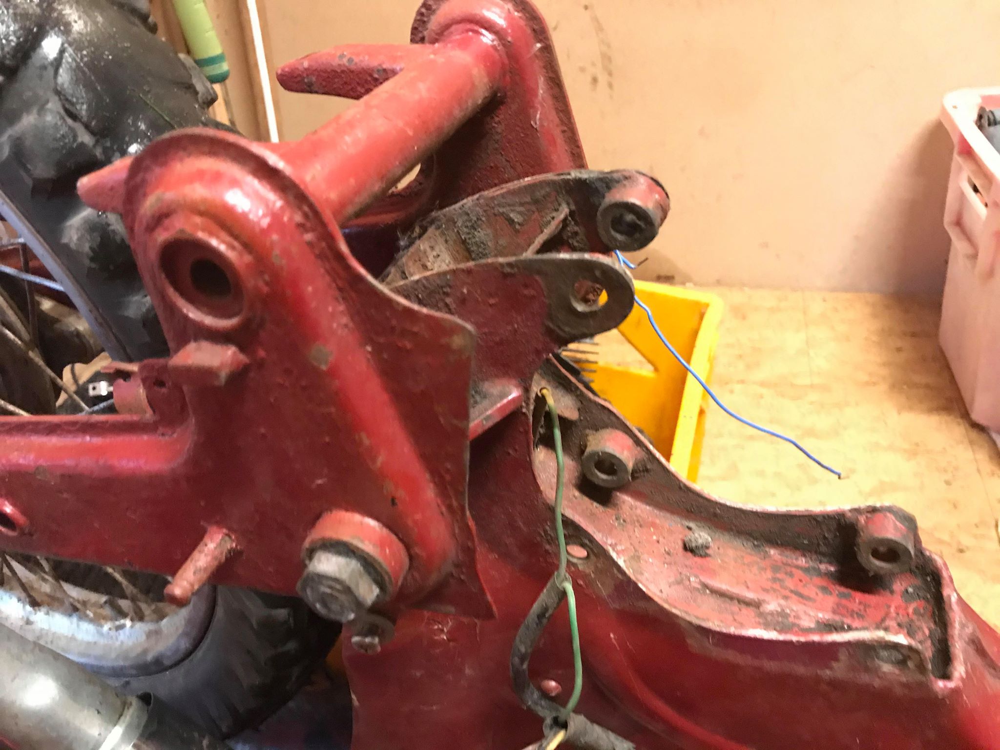

Sedan skar jag i ramen där lådan ska fästas. Detta gjorde jag för att få motorn så långt bak som möjligt och för att få drevet i samma höjd som original.

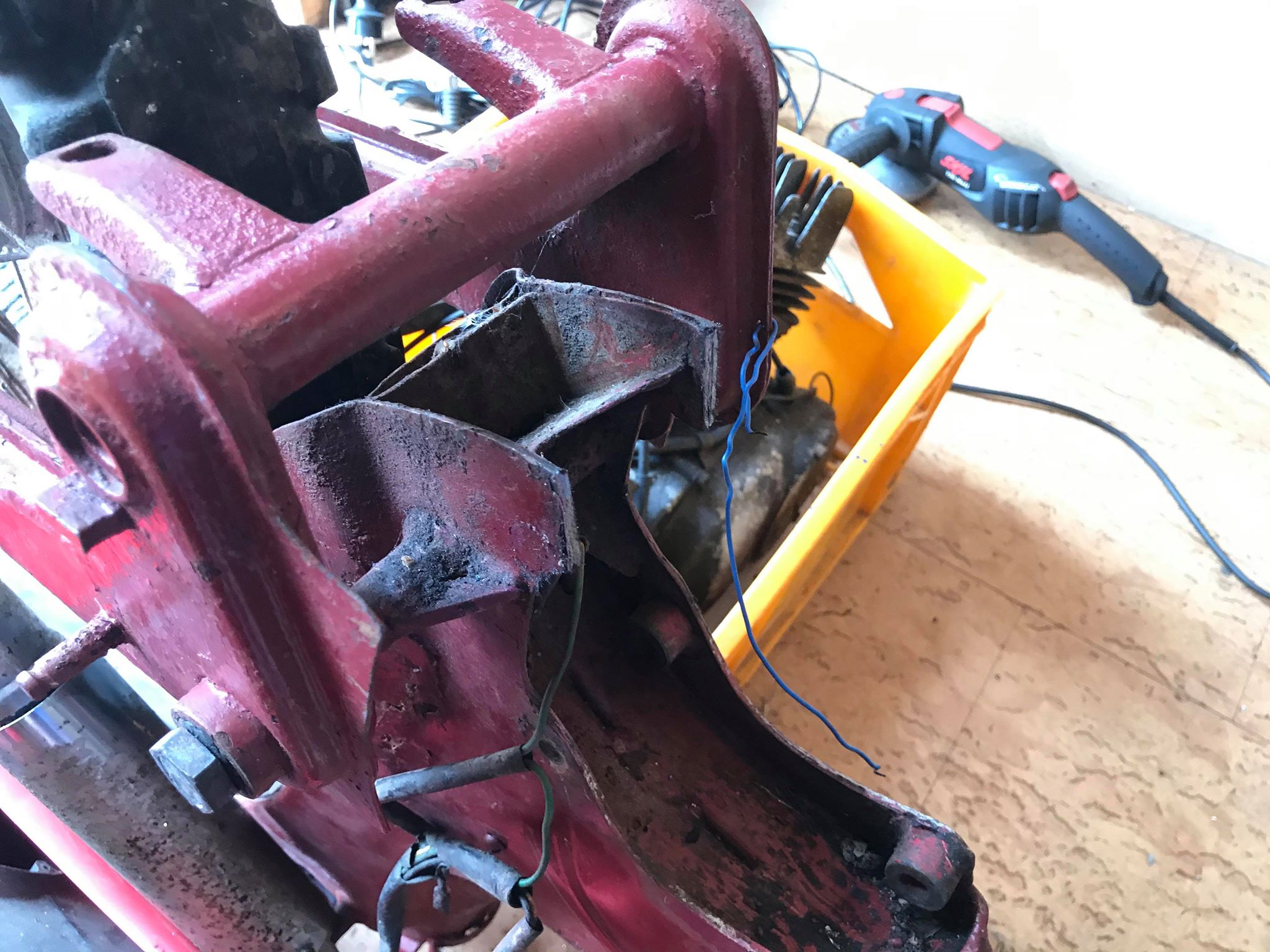

Dom undre motorfästena på ramen behövde kapas bort för att dom inte skulle gå in i motorn.

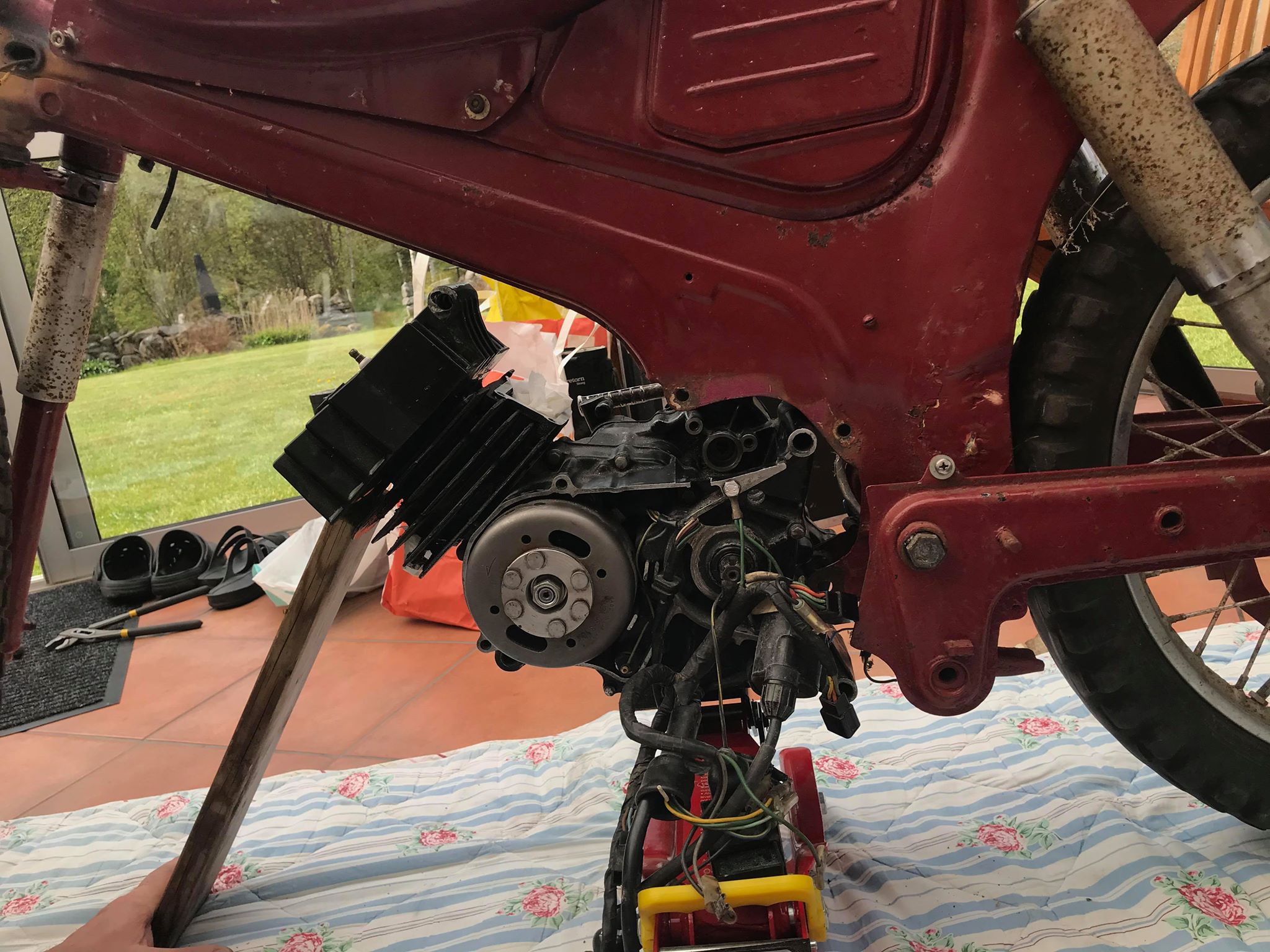

Då var allt som var i vägen bortkapat och vi kunde se var motorn faktiskt kommer att hamna!

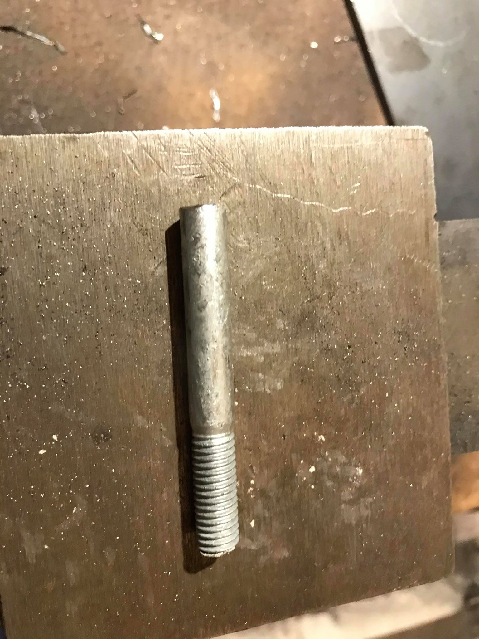

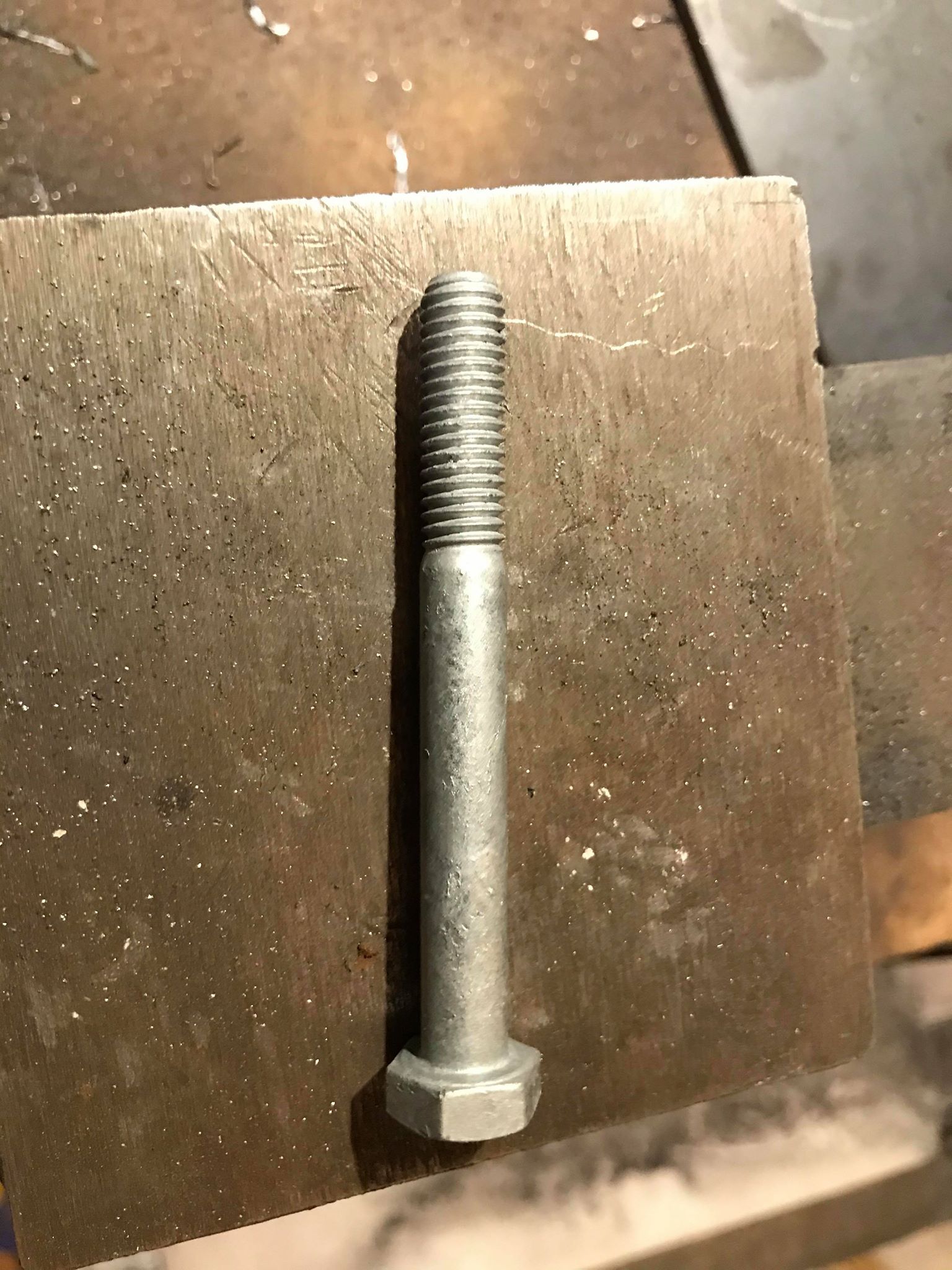

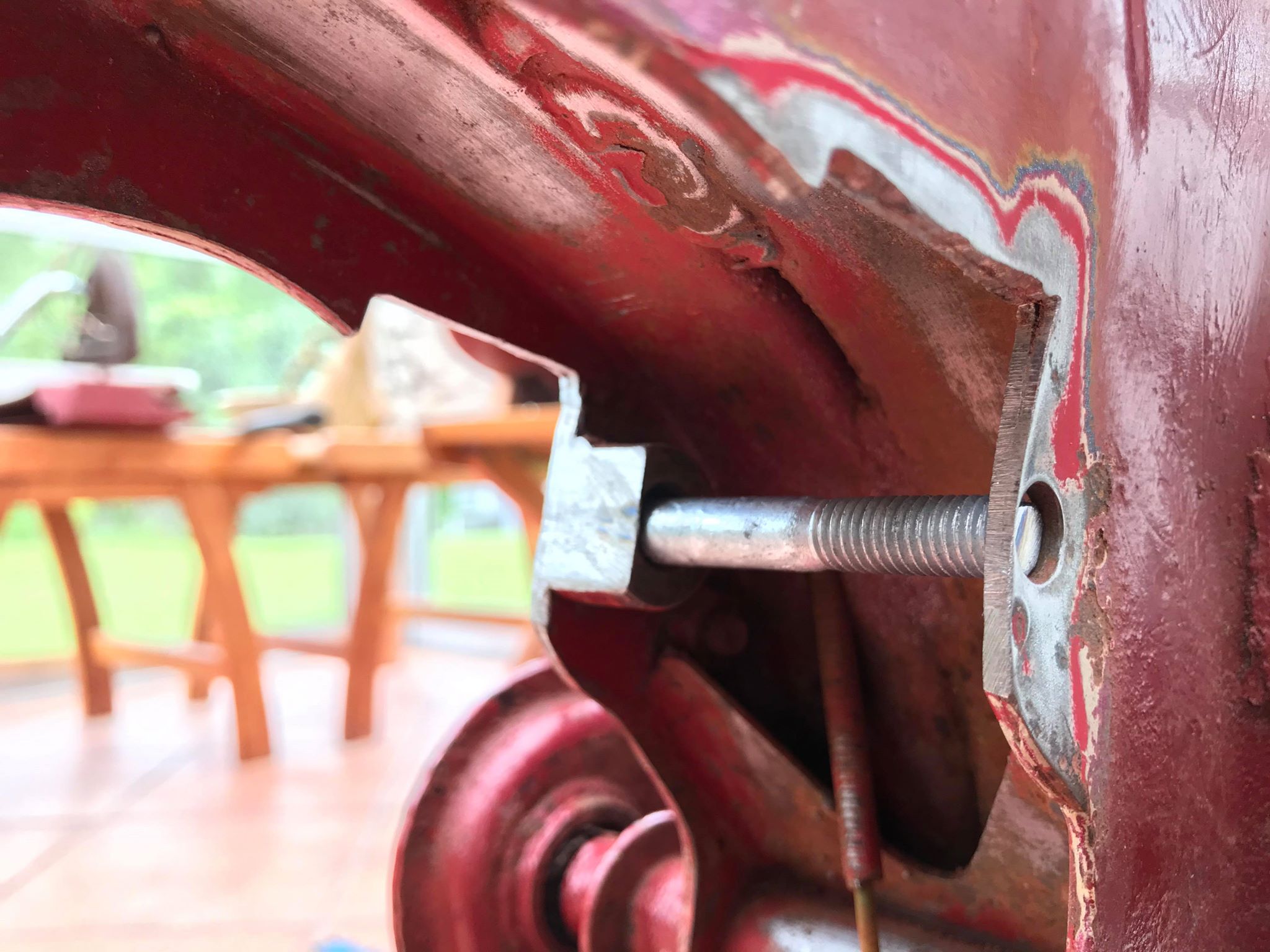

Eftersom inga av original fästena på dakotan används valde jag sätta en bult i för att fylla igen det mittersta hålet. Denna ska sedan svetsas fast och kommer vara som förstärkning för lådan.
Sedan var det dags att börja svetsa. Vi började med att svetsa ihop lådan.
Sprayade den med grundfärg eftersom jag inte kommer komma åt att lacka baksidan när den är fastsvetsad.

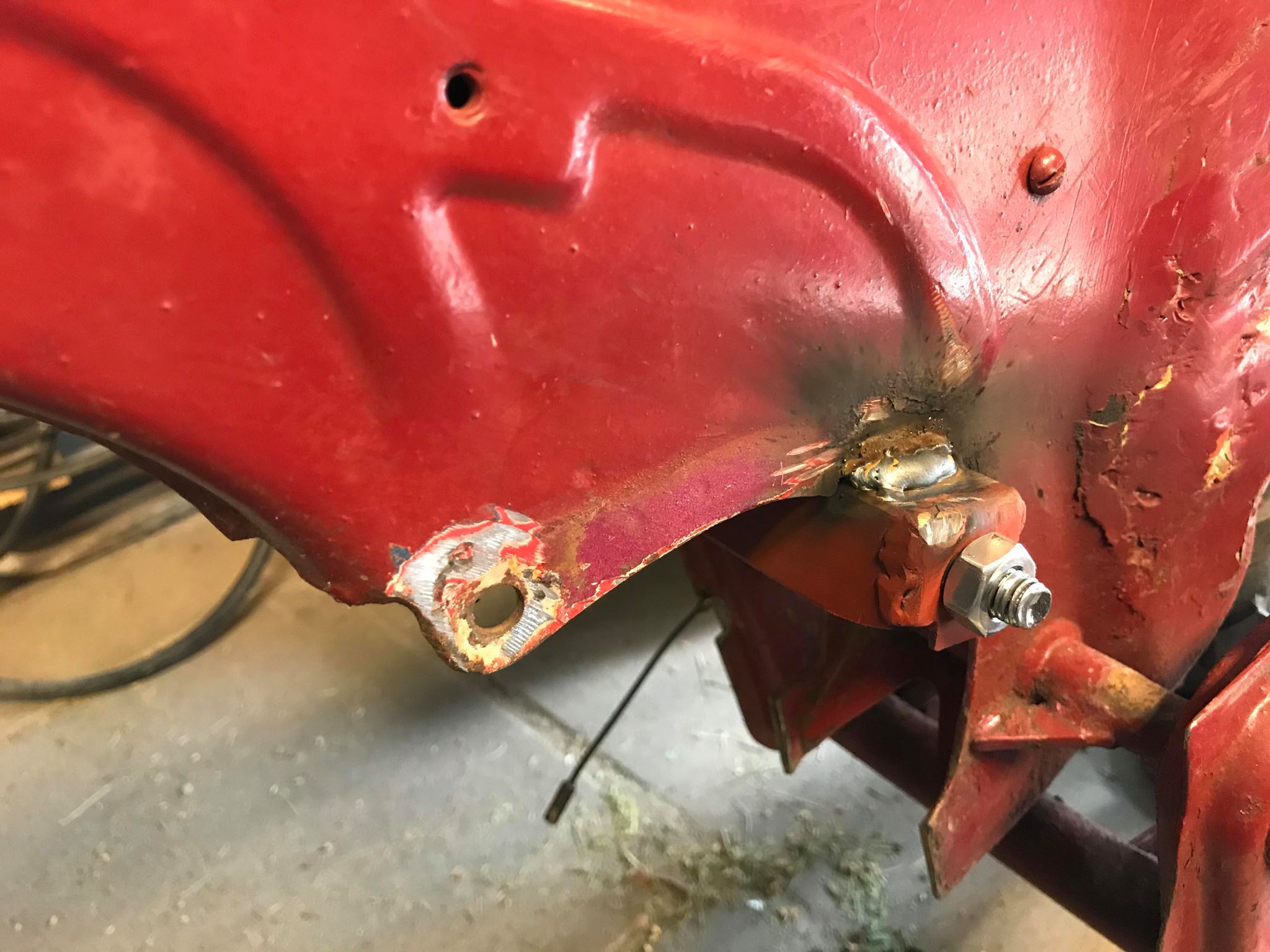

Drog upp motorn med domkraften och stabiliserade med plankor mot golvet för att den skulle stå någorlunda stabilt. Sedan mätte vi, punktade fast lådan, mätte igen, justerade lite, punktade mer. Tillslut satt den där den skulle och vi kunde svetsa fast den ordentligt.

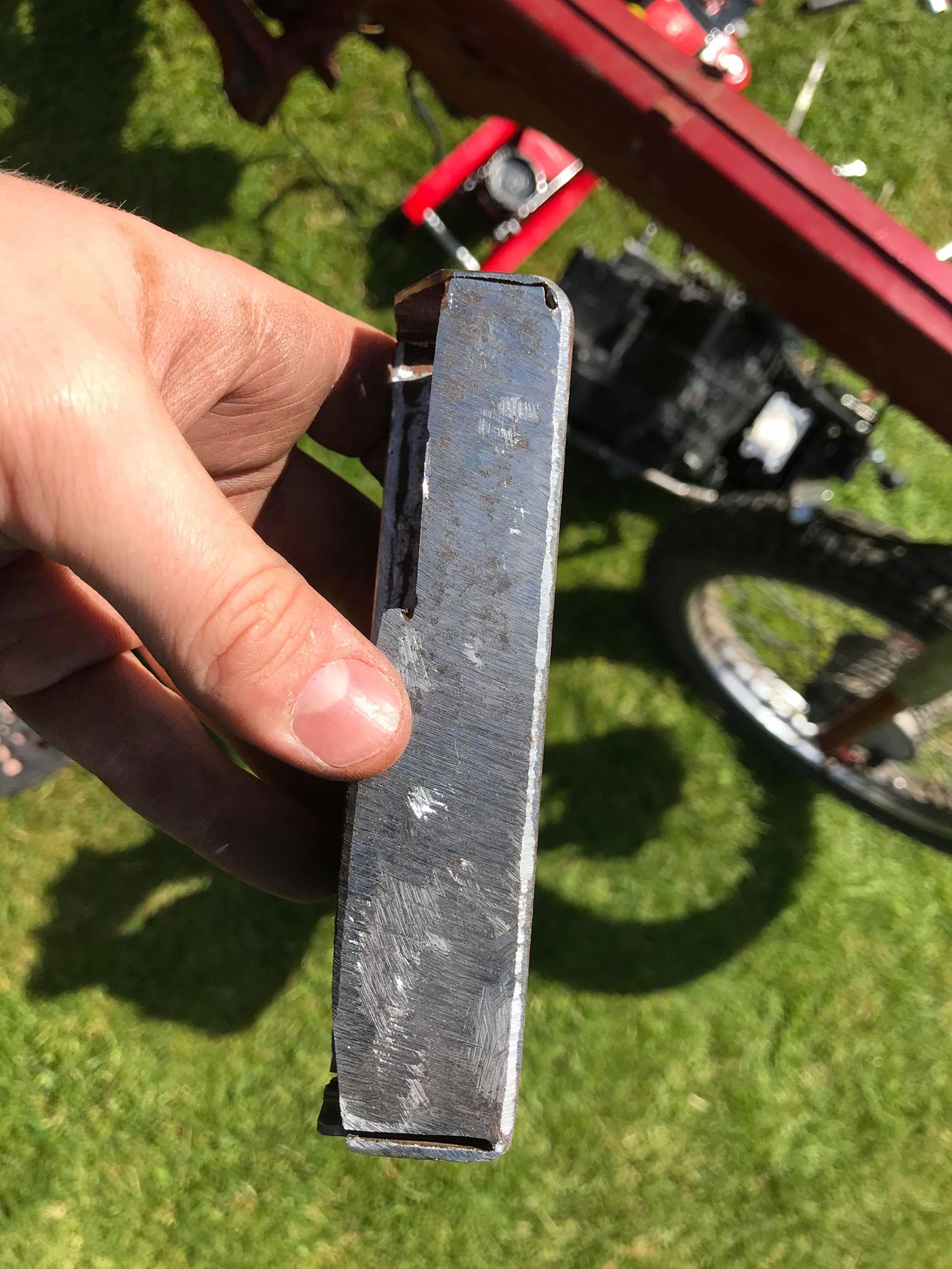

Nästa steg var att göra det övre motorfästet som fästs i toppen. Dakotamotorn hade ju inget sånt. Vi började med att slipa bort "listen" där plåtarna för ramen blivit ihoppressade.

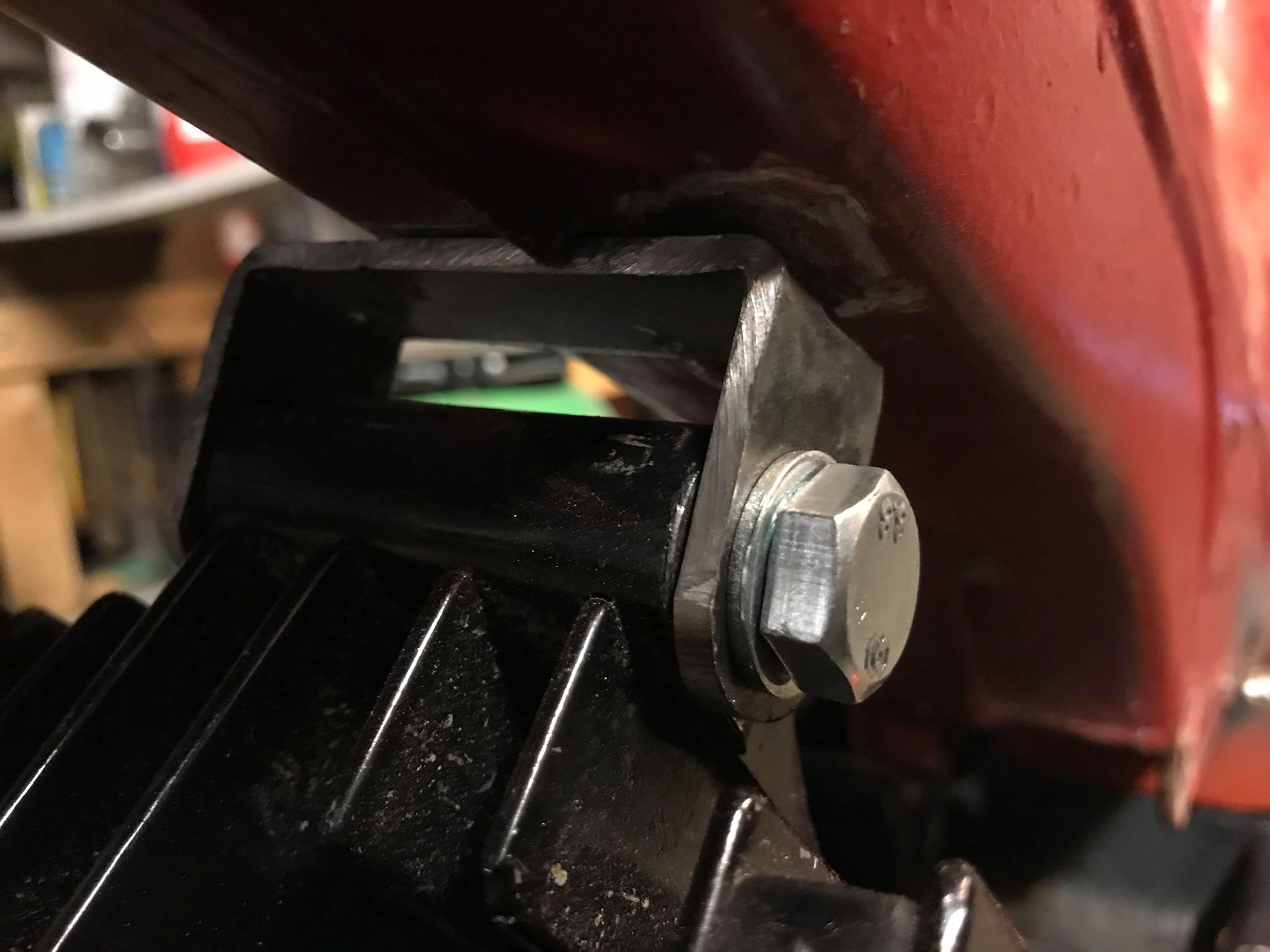

Sedan skar vi ut ett fäste av 3mm stål, böjde det och borrade hålen.
Eftersom det är lite glapp i lådan (hålen i lådan är 10.5mm och det bakre motorfästena i motorn är runt 11mm) så fick vi hänga upp motorn och dubbelkolla alla mått. Sedan svetsade jag fast fästet där det var när motorn var i våg och alla andra mått stämde. Nu kunde vi för första gången dra ner domkraften och låta motorn sitta i ramen själv!
Kanske inte de finaste svetsarna men det håller!

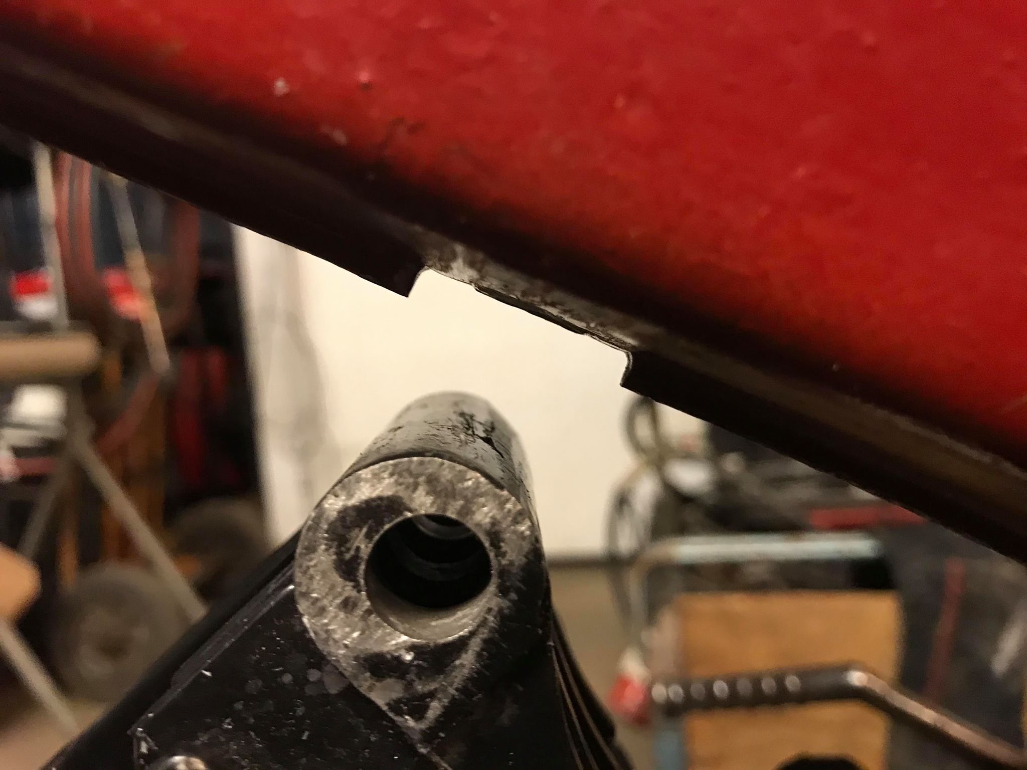

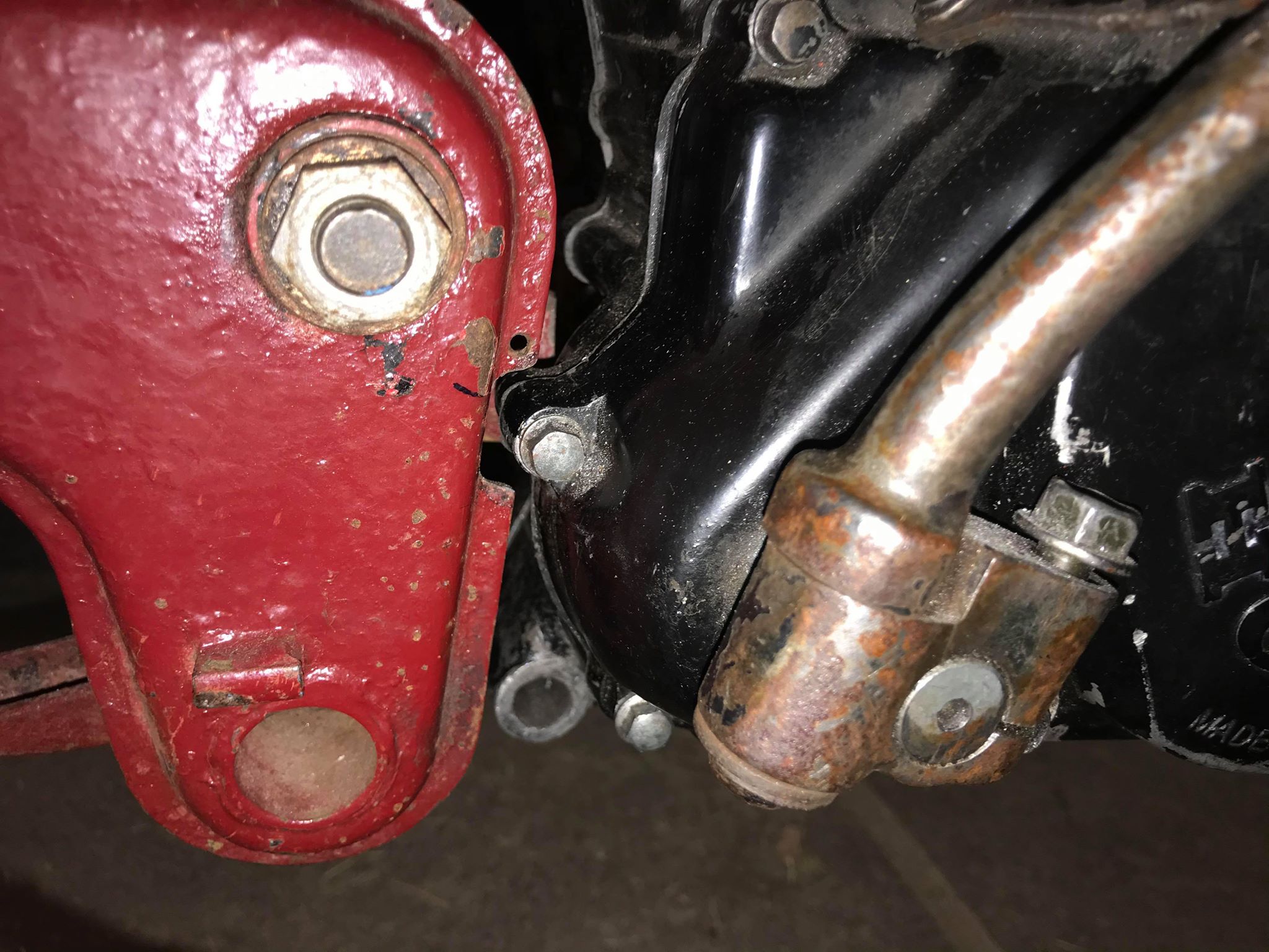

En liten detalj jag glömde i det ursprungliga inlägget var att en av bultarna till kopplingskåpan gick emot svingen. Jag tyckte det var värt det att ha motorn så långt bak som möjligt så jag gjorde en urskärning just för den bulten.
