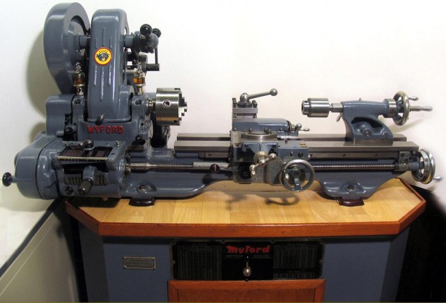

Det skulle behöva vara en låda runt remmen Munktellarn. Speciellt som den vänstra droppsmörjaren sitter så att man måste stoppa in handen i det området för att öppna ventilen. Inte för att jag gör det med maskinen gående men rätt vad det är kanske man glömmer det. Det vore inte heller så bra om dreven nyper tag i kläderna när man går förbi. Men där sitter originalskyddet på nu så det är lugnt.
Det skulle gå att göra en snygg låda som bara sitter över remmen lite i likhet med hur det är på Myford 7. Så slippen man ha en stor sommarstuga sittande på svarven.

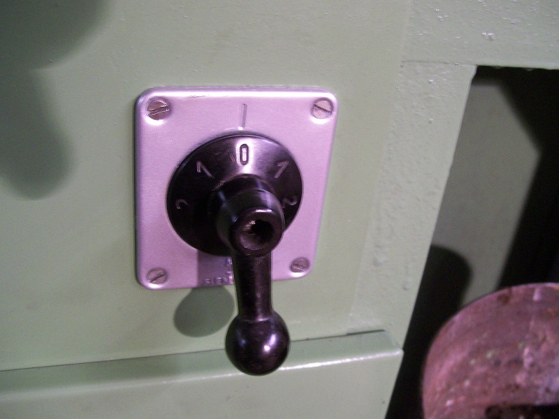

Så här ser mitt påslag ut och sitter ganska bra till....

"Påslag" gör affärsmännen och det du visar på din svarv är solklart en omkopplarebillykid skrev: Så här ser mitt påslag ut och sitter ganska bra till....![]()
Ta inte bort kablarna på baksidan av den här omkopplaren utan att först märka upp noga på vilken skruv kabeln suttit annars får du det aldrig rätt igen

.sachsmaster skrev:"Påslag" gör affärsmännen och det du visar på din svarv är solklart en omkopplarebillykid skrev: Så här ser mitt påslag ut och sitter ganska bra till....![]()
VARNING!!!
Ta inte bort kablarna på baksidan av den här omkopplaren utan att först märka upp noga på vilken skruv kabeln suttit annars får du det aldrig rätt igen.... lovar....
Nää jag vet.....det är ingen lite pjäs Omkopplaren... som sitter på baksidan med ett ormbo med kablar utan dess like kan jag lova...

Jag plockade sönder en sån lång Kraus & Nämer omkopplare för länge sedan och det var som och skruva sönder en sån där mekanisk räknemaskin dom hade förr, det blev en hel låda med smådelar som inte gick och få ihop igen

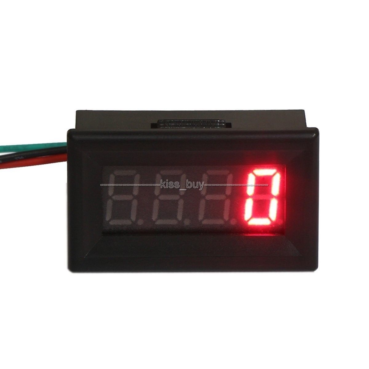

Nytt är att jag skaffat en varvräknare för 56kr inkl shipping..
Kommer troligen ej att behövas om jag får svarva mera med Blomma.

Triggas den av en Hallgivare? Ingår givaren?
Re: Blomqvist BS600 Svarv
Hallo!
Vet ej om det är en Hallgivare... man måste fästa en sensor på det roterande objektet.. givare ingår.
Länk...http://www.ebay.de/itm/272083522862?_tr ... EBIDX%3AIT

Givaren lämnar ju en fyrkantvåg och då är det med största sannolikhet en Hallgivare.
Vore det en induktiv givare så blev det en sinusvåg.

Det låter som ett bra köp. Kan du lägga upp en bild på givaren så jag ser vad det kan vara?billykid skrev:Hallo!
Vet ej om det är en Hallgivare... man måste fästa en sensor på det roterande objektet.. givare ingår.![]()

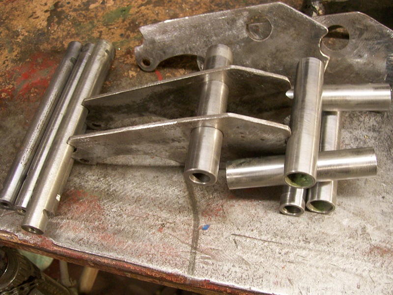

Lekte lite igår kväll med svarven....jaaa tackter kommer åter...ang. Ve.Mek...**ler*** Vad kan detta bli då....
Rättar pris uppgiften kostar 8 Euro inkl Shipping....
Hittar ingen bild på givaren på denna.....Data info..
Technical parameters :
Measuring range :60-9999 rpm
Time of resetting to zero: 3 seconds.
Refresh rate: about 4Hz
Measurement accuracy:
5000 rpm or less: about 2 rpm,
5000 rpm or more: about 3 rpm
Display: 0.36 inch LED digital tube
Display color: red / blue / green / yellow
Input signal: a voltage pulse signal, active shock signal, PNP or NPN proximity switch signal, Hall proximity switch signal. Voltage range is 0-5V.
Power supply: DC 7 ~ 30V
Installation: embedded
Suitable for motor speed detection of various machinery and equipment
Wiring:
Red: Power 7-30 v
Black line: negative
Green line: Signal input pin
Package Contents
100% Brand New
1x Tachometer
Wiring:
Red: Power 7-30 v
Package Contents
100% Brand New
1x Tachometer
