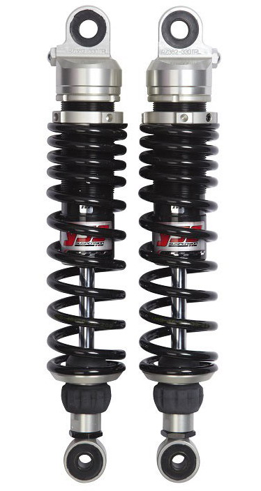

Även bakdämparna som är alldeles för hårda byts ut mot justerbara dämpare och hojen får en 320 mm skiva fram i.s.f. 290 och ett 4-kolvsok istället för 2 kolvar på ena sidan som det är nu. Bromsgrejorna är beställda av ISR Brakes i Tumba och bakdämparna av VRM-Roffe. Jag tror att original bakdämparna är dimensionerade för två amerkanare med rejäla kalaskulor plus packning. Men man ska inte ha för stora förhoppningar om att hojen kommer att bli riktigt bra chassimässigt. Den är trots att konstruerad utan att ha sådana prestanda i åtanke. Men om den blir som en typisk 80-tals touringhoj räcker det bra till det den används för.

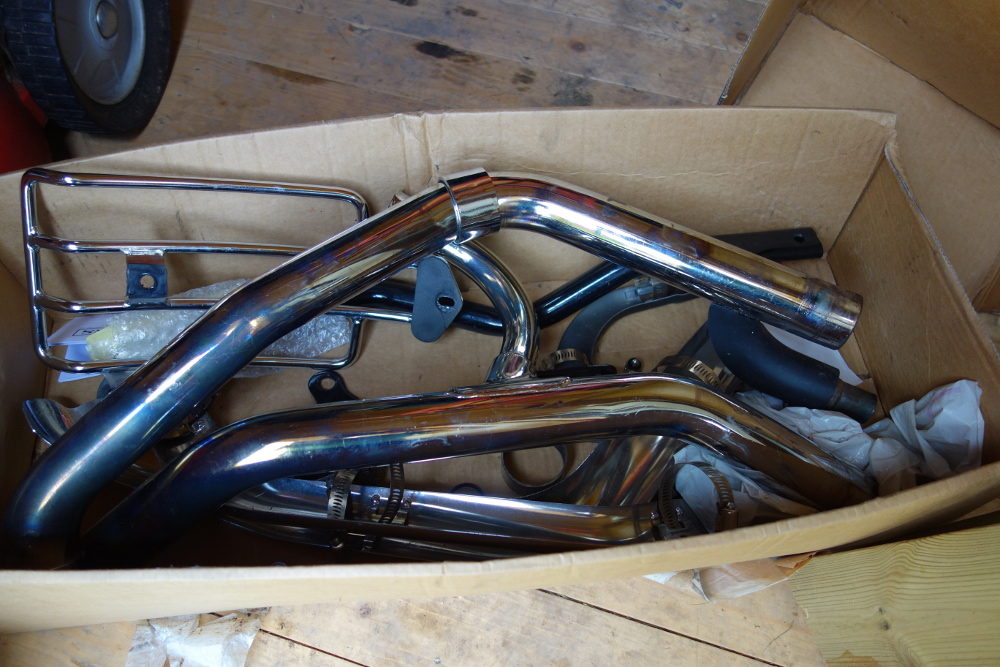

Därefter är det bara en grej kvar som stör, att hojen är alldeles för bullrig. Det är ju okey att en glidare låter en del men nu är det rena "tokskallenivån". Tyvärr tappar man väldigt mycket effekt med originaldämpare som jag också har så jag får studera vad som finns som är bättre och ger bra effekt utan att väsnas för mycket. Egentligen vet jag ju redan svaret, att en dämpare med lågt motstånd och låg ljudnivå blir stor som sjutton...

hjälper det inte att dra avgasrören i kryss, som man gör när man vill ha tyst V8.
så varje avgaspuls går genom båda ljuddämparna?
Re: Överyn av HD-gaffel
Bra tips Erlan som är värt att prova !
Jag fick med hela originalsystemet inklusive den första delen på det där rören är förbunda med varandra. Nu är det raka rör hela vägen men de är delade på samma ställe som originalsystemet och har samma diameter. Det gjorde att dämparna från originalsystemet passade direkt när jag testade dem. Det var antagligen därför den blev så extremt trött med originaldämpare. För att båda dämparna behöver vara kopplade till båda cylindrarna för att ge tillräckligt flöde.
Inspekterade vad som kom med utöver original ljuddämpare och en paj startmotor som nu är renoverad.
