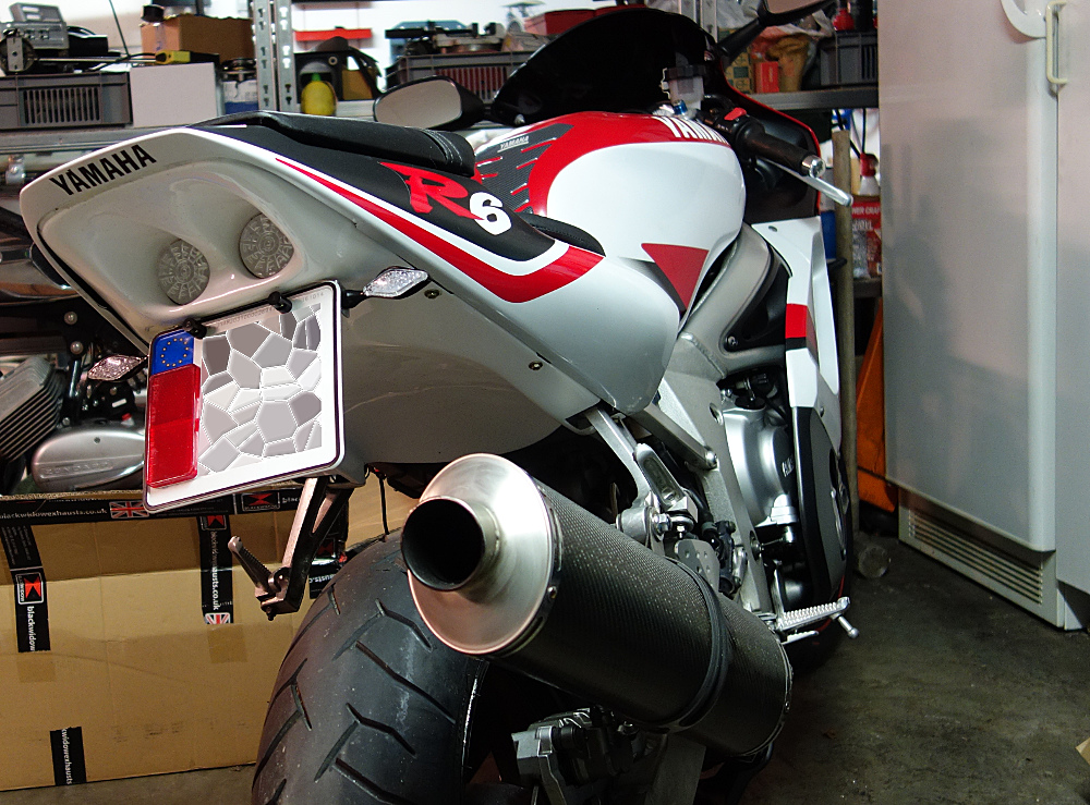

Inläggav Micke S » 02 dec 2016, 17:14
Tillverkning av skylthållare i RF-plåt med fästen för blinkers och skyltbelysning till R6an. Skylten är skruvad upptill med skylbelysnings LEDarna och limmad nedanför med vattenfast kontaktlim för att inte bryta sönder LEDarna och för att skylten inte ska spricka som den lätt kan göra på hojar om den bara sitter med ett par skruvar.

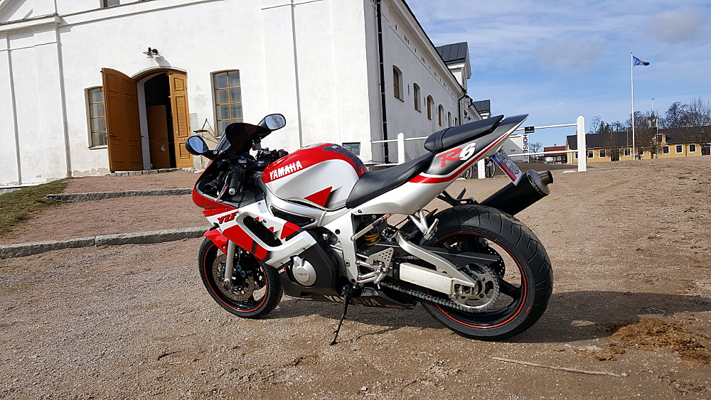

R6an blev ju knappt provad förra året och speciellt inte ordentligt utvärderad efter alla åtgärder som jag hade gjort. Nya däck, bromsservice, drivpaket, ventilkoll, luftfilter och tändstift m.m. Så det blev en timmes tur i dag och det visade sig att den är mycket bekvämare än jag hade trott genom att den är så liten och lätt. Det händer inte mycket under 10000 rpm mer än att den cruisar på men därifrån och upp till 15500 rpm trampar den på fint. Det är lite förrädiskt för medans man håller i sig så hinner hastighetsmätaren göra ett ordentlig skutt uppåt.
