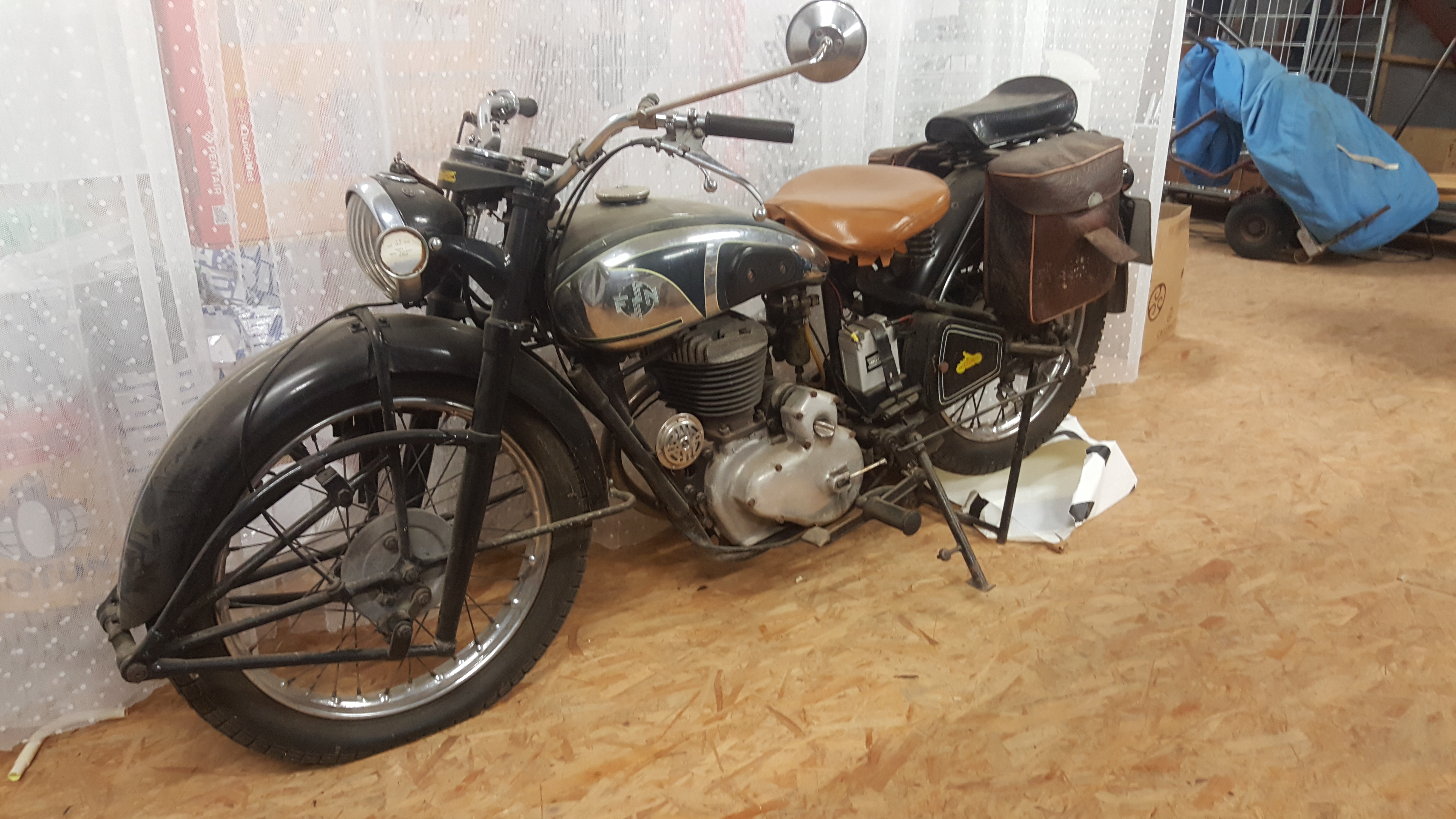

Så det är kanske dags att lägga upp lite bilder på den "nya" motorcykeln.
Delade en bild i "Ditt senaste inköp" tråden men tycker att den förtjänar en egen tråd.
Så.
Köpte den av min frus gudfar efter att han att den i 15 år men bara haft den ståendes i en lada.

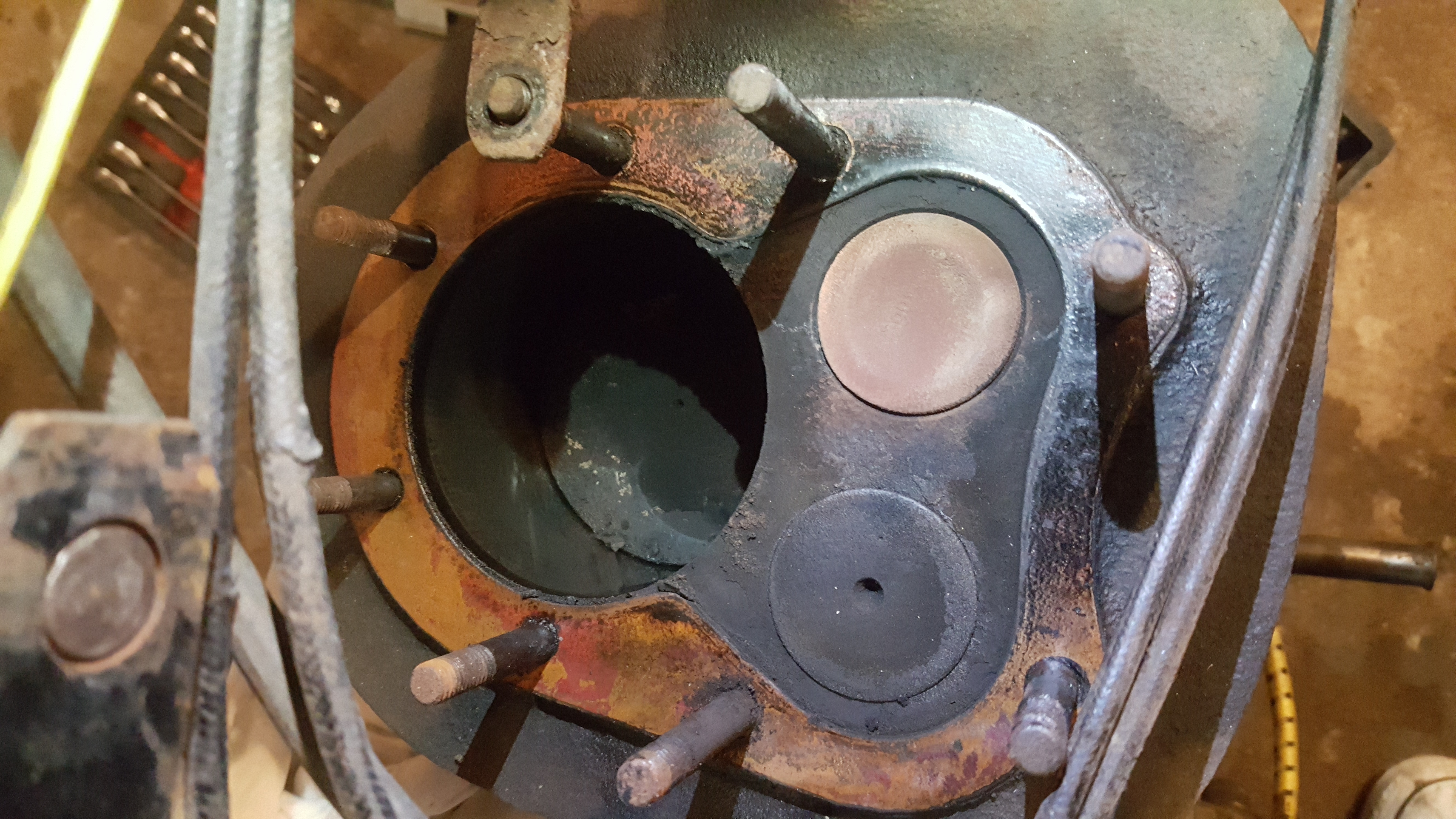

Så, mot bättre vetande (med hjälp av en argentinare) togs cylindern av.
Där fanns tre problem.
Topplockspackningen va slut.
En av kolvringarna va sönder. (Jävla tur fyrtaktare inte har kanaler!)
Avgasventilsätet va helt slut.

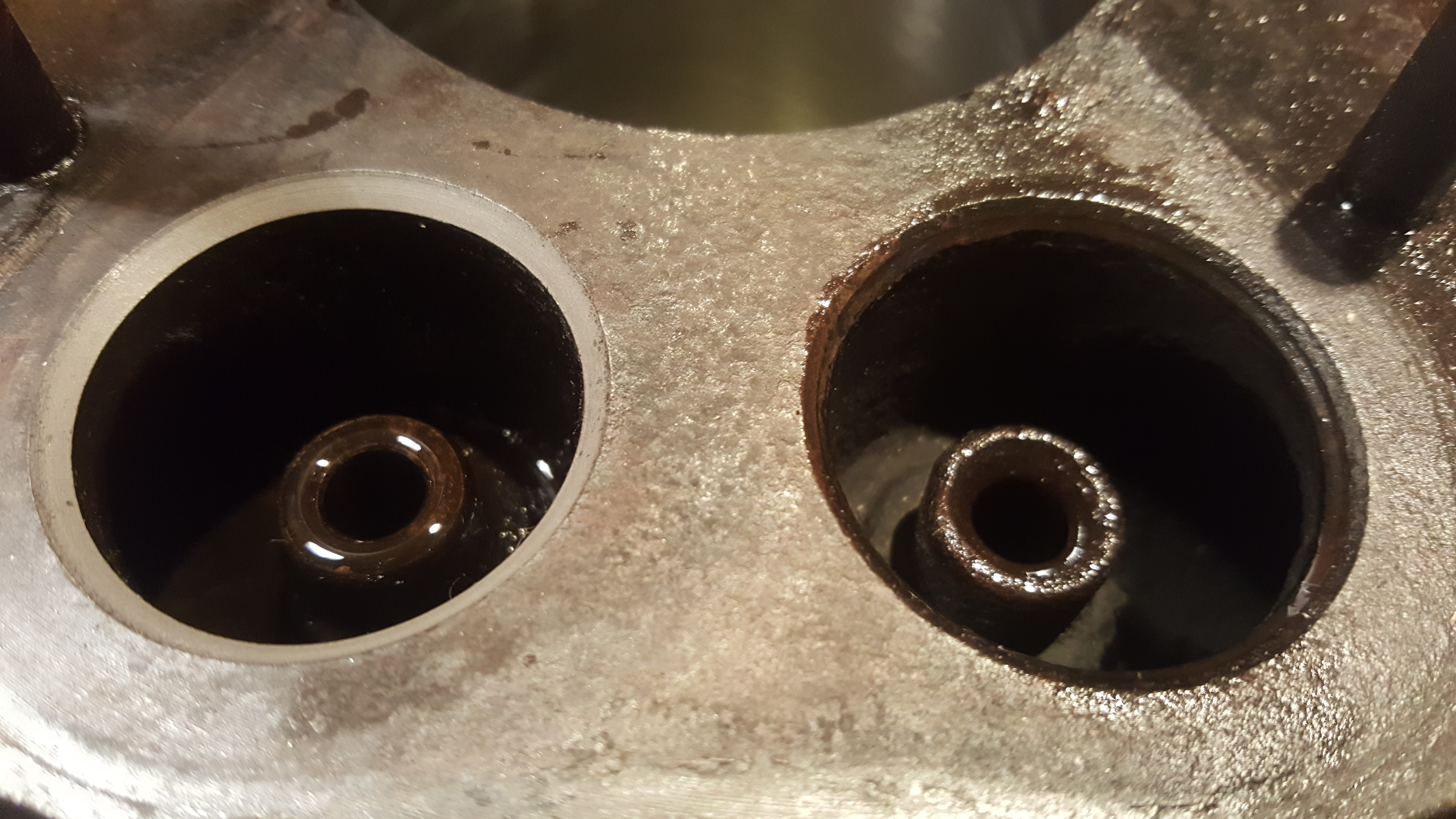

Nya sätet.
Re: FN M13 450 SV. 1952
Postat: 01 sep 2017, 12:46
av TolvNollNio
Löst säte ipressat? Håller säkert bättre än gjutjärnet, som antagligen varat ett bra tag det med.
Ser ut som sätet och ventil är slipat med flera vinklar = bättre flöde.
Du har trimmat :mrgreen:

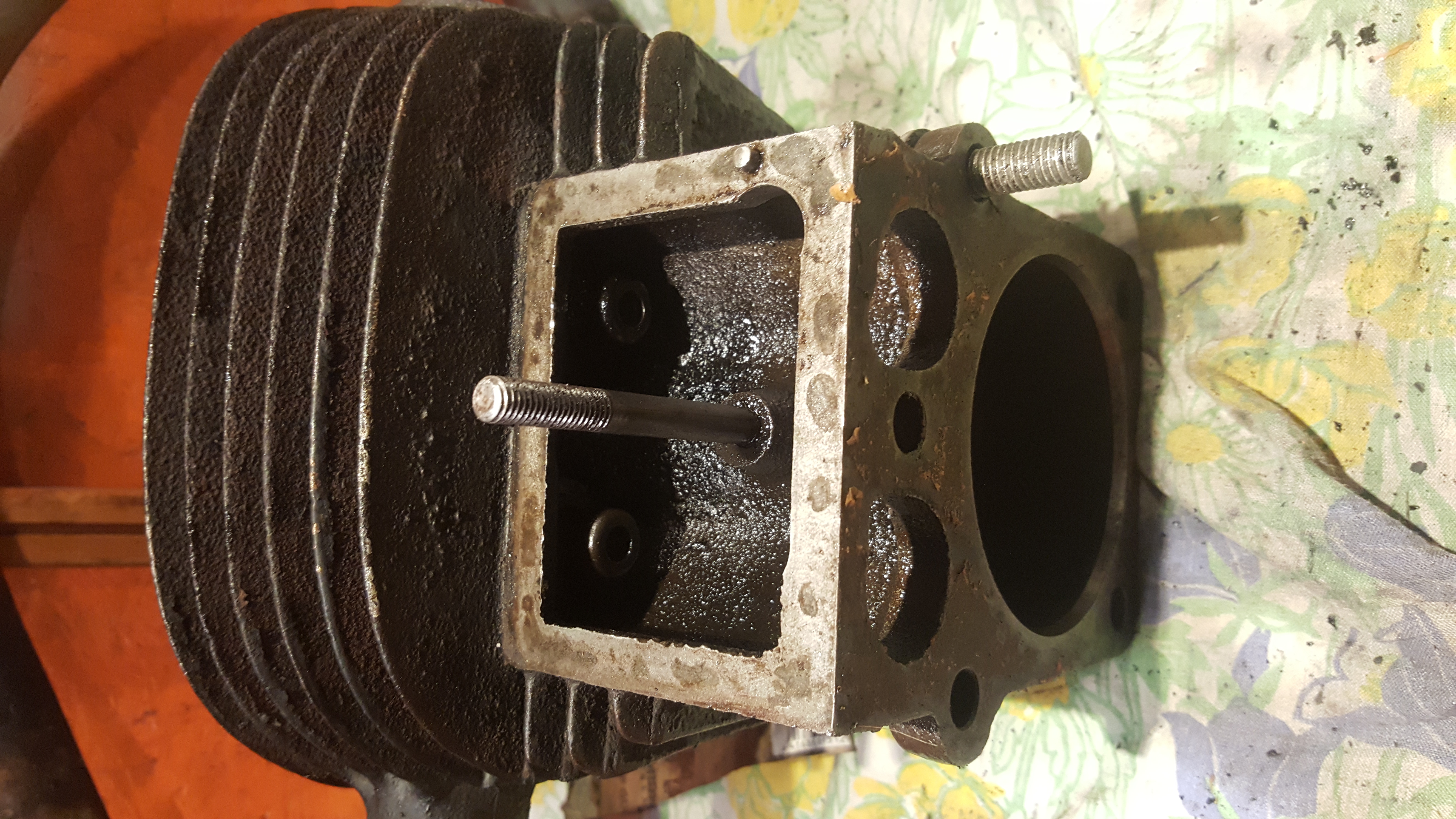

Så nu är ventilerna på plats.
Har även skurit till en cylinderfotspackning och gjort rent allt i väntan på att reservdelarna ska komma.
