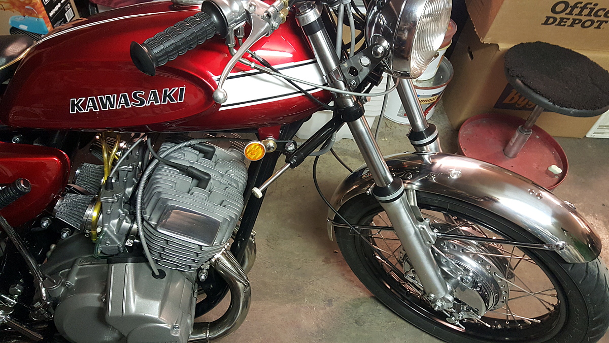

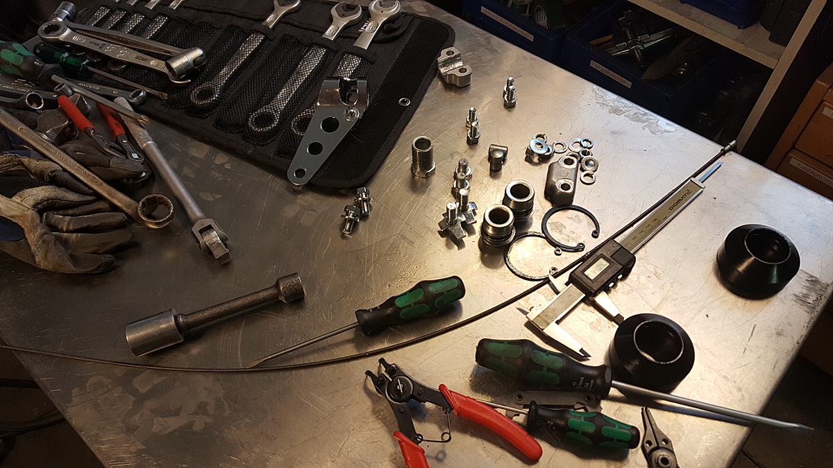

Inläggav Micke S » 18 mar 2018, 16:41
Framgaffeln på Kawa 500an är bytt till en från Suzuki GT 750J. De uppges vara kraftigare men jag har inte kollat om det stämmer. Den har däremot en ovanligt kraftig broms som förstås är en tillgång. Gaffeln är 25 mm längre än original så gaffelrören kortas ner lika mycket genom att sticka av dem och ta upp nya gängor för toppskruvarna.

Re: Kawa triple projekt
Inläggav Micke S » 19 mar 2018, 23:08
Gaffeln kortad till rätt längd och hojen ihopsatt igen.

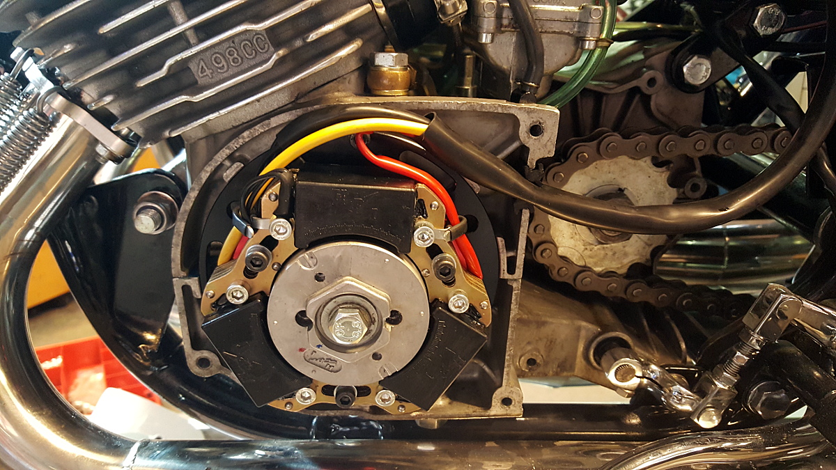

Inläggav Micke S » 23 mar 2018, 10:13
Kawa Triple får ett tändsystem med tre oberoende kretsar för att ge full tändeffekt även på höga varvtal. Det befintliga delar CDI för alla tre cylindrar och ger klen gnista. :(

Inläggav Micke S » 23 mar 2018, 21:17
Nej jag köpte direkt av HPI i Belgien med leverans nu på måndag.

Inläggav Micke S » 28 mar 2018, 17:35
Tändsystemet monterat och testat UA. Det här har tre oberoende tändsystem som gör att det hänger med på varv och det har även inbyggd retardering.

Inläggav HSE » 28 mar 2018, 17:50
Mycket bättre än original ! Fast inte direkt gratis förstås.

Inläggav billykid » 28 mar 2018, 18:10
Ser snyggt å imponerande ut, men inner rotor utan vikt, hur blir tomgången då ?... :wink:
Nog måste man väl kontrollera tändpunkten med stoboskolampa på alla tre cylindrarna.. :?
