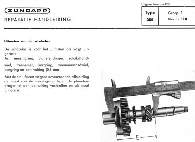

56:an skrev:255 motorn hade en mycket originell växellåda där det två växlarna reglerades via en planetväxel.
Där har du 100% rätt. :)
http://www.zunflappie.nl/downloads/hand ... 50_046.jpg
