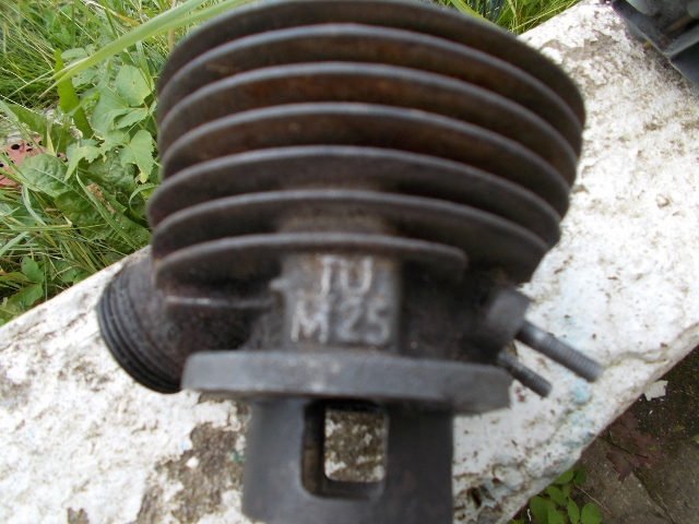

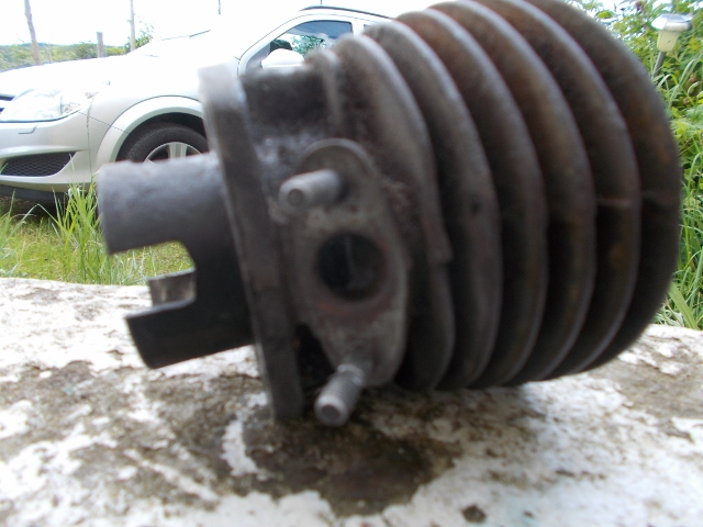

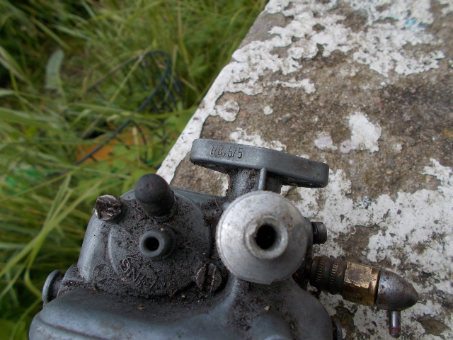

Snubblade över en cylinder och förgasare utan trottel men med ställbart så jag kunde inte stå emot... [attachment 1]Juni 2015 016 (640x480).jpg[/attachment]
Juni 2015 017 (640x480).jpg (208.61 KiB) Visad 3322 gånger
Juni 2015 018 (640x480).jpg (259.47 KiB) Visad 3322 gånger
Juni 2015 016 (640x480).jpg (238.27 KiB) Visad 3322 gånger

HSE skrev:Snubblade över en cylinder och förgasare utan trottel men med ställbart så jag kunde inte stå emot... [attachment 1]Juni 2015 016 (640x480).jpg[/attachment]
Du visar insuget men det är väl en 0,8 hästars cylinder vad jag förstår :o
Sachs förgasaren har ett trottellock till en HVA Flinta Encarwi :)
Jag provade ett PuchBing trottellock på FlintaBingförgasaren på Ekonomen och då låste sig trotteln på fullgas järnet cocos_acc.gif
Av numreringen på cylinderfoten att döma så är det en standard cylinder som saknar strypnings pluggen. Men jag ser inga spår av pluggen så det måste vara bra gjort. Trottellocket saknades så jag lånade ett från en flinta förgasare för fotot. Avslöjad :oops:
Men HSE... nu förvånar du mig :o
Dom gamla Sachsmotorerna hade ingen plugg i insuget och c:a 12 mm hål men var strypta ändå på diverse olika sätt. Så om du sätter på den här cyllen på en motor så går nog inte moppen så värst mycket fortare för det :D

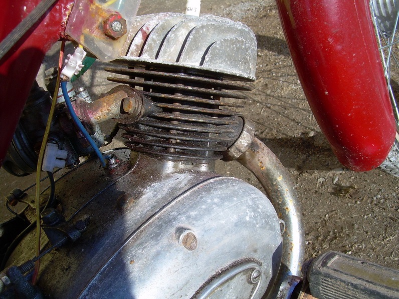

Aha, det var därför jag inte såg några spår efter en plugg... Jag pysslade inte mycket med trimning när jag var 15 och den enda moped jag har med Sachs motor nu går som ett skott men jag har inte rört motorn på den. Så någon expert på Sachs är jag inte. Däremot på snarlika Minarelli och de hade plugg.
Minarelli 004.JPG (205.18 KiB) Visad 3156 gånger
OK, den cyllen hade jag inte kunnat identifiera :)

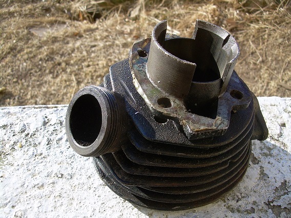

I väskan hade mannen också en moppecylle jag aldrig sett och inte visste alls vad den var till för moped.
Cyllen liknade JLO Piano alucylle fast med svagt svanhalsliknande uppåtgående rörinsug och ett svagt nedåtriktat utblås typ HVA Flinta.
Det mest underliga var spolkanalerna som inte hade den snett bakåtriktade formen utan utan istället helt rakt uppåtgående :shock:
Nån som har nån aning vad den cyllen kan vara till? :)
Inlägg: 5975

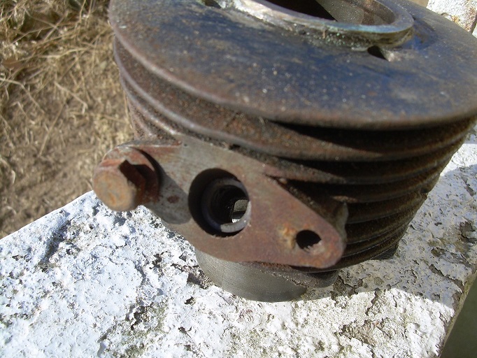

Minarelli cylindrarna liknar Sachs väldigt mycket och man kan använda samma kolv så det går säkert att köra bägge varianterna på endera motorn. Mer F.B. Miarelli från 1960:
Minarelli 005.JPG (181.88 KiB) Visad 3103 gånger
Minarelli 001.JPG (289.96 KiB) Visad 3103 gånger
