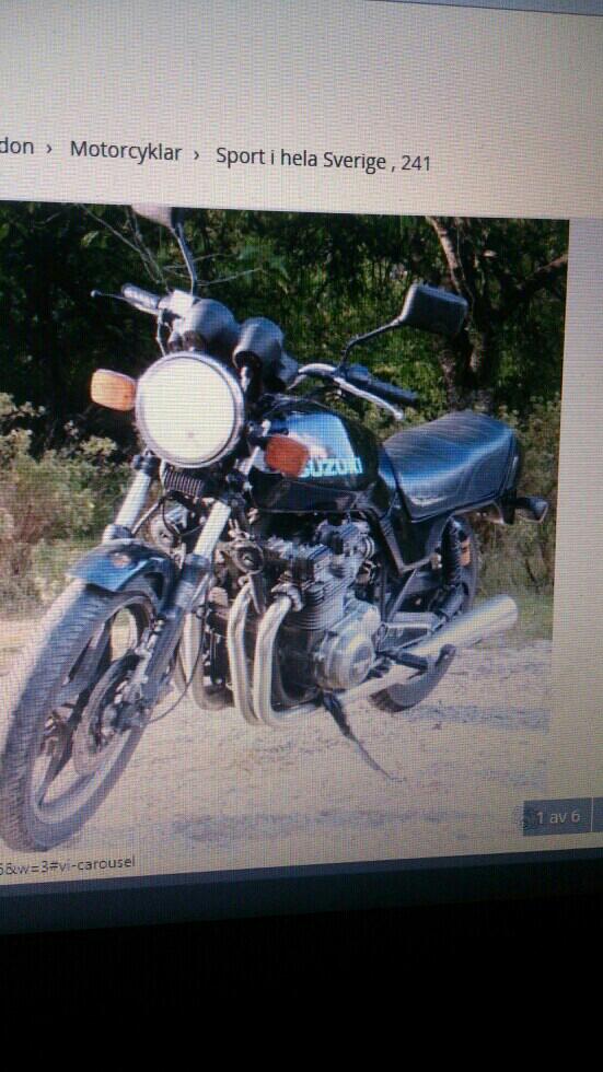

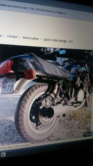

Har bara en dålig bild ja tog från datorn, utvändigt är den lite sliten men verkar väldigt bra maskinellt..
Säckmc
Säckmc
Säckmc2
Säckmc2
Text!
Text!
Jag tycker den ser fin ut. Lite vassare än både traktorn och alabaman tillsammans :D

Då GSX100 kom var den ju det vassaste som fanns, gav mer effekt än Honda´s CBX även om Hondan hade en annan aura över sig.
Andra generationens GSX1100 som kom -82 var, i mina ögon, snyggare än gen. 1 men det är en smaksak, snygg maskin!
Generation 1:
Generation 2:
I generation 3 tyckte jag att man tappade bort sig en smula:
För sin tid väldigt kraftfulla maskiner.
"Exportkammar " såldes dock på löpande band...
Håller med även om jag kanske föredrar det lätta utseenden på gen. 1. Fast gen.2 med Katanalook är också väldigt snygga och kanske mer eftertraktade idag genom att de är lite unika i design.

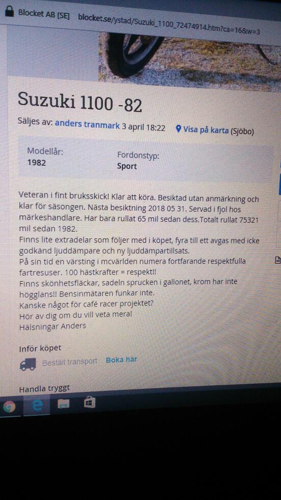

Kul när ni berättar lite om de olika modellerna. Ja vet 0.00 om dessa maskiner å Mc överlag.
Ja ville bara ha nått över 1000cc att övningsköra med å som ser lite fräsig ut. :D
Vad ska en sån som ja köpte kosta ca tror ni? Kanske har gjort bort mig :oops:

Jag tycker att GSX1100 verkar ligga ganska lågt, kollar man Blocket har jag sett hyggliga ex från under 10´, upp till drygt 25´ men då är dom är skicket från objekt till körklara maskiner, ibland med renoverade motorer, det höjs snabbt upp då.
Jag såg en Katana för 74´ så dom har dragit iväg rejält liksom fina Honda CBX-sexor som ofta är relativt dyra.
Lite svårt att säga pris genom att bilderna är dåliga. Men den beskrivs vara i fint bruksskick och t.ex. grenrören ser fina ut så man kan nog tro att det är en fin hoj och ingen häck. Ett plus är också (om man inte är fartgalen) att det är en kåplös hoj eftersom det ger ett klassiskt och vackert utseende och kåpor och fästen för dem brukar vara i dåligt skick på så här gamla hojar. De fanns ju med kardandrift också men kedjedriften är också ett rejält plus genom att det inte kan orsaka dyra reparationer.
