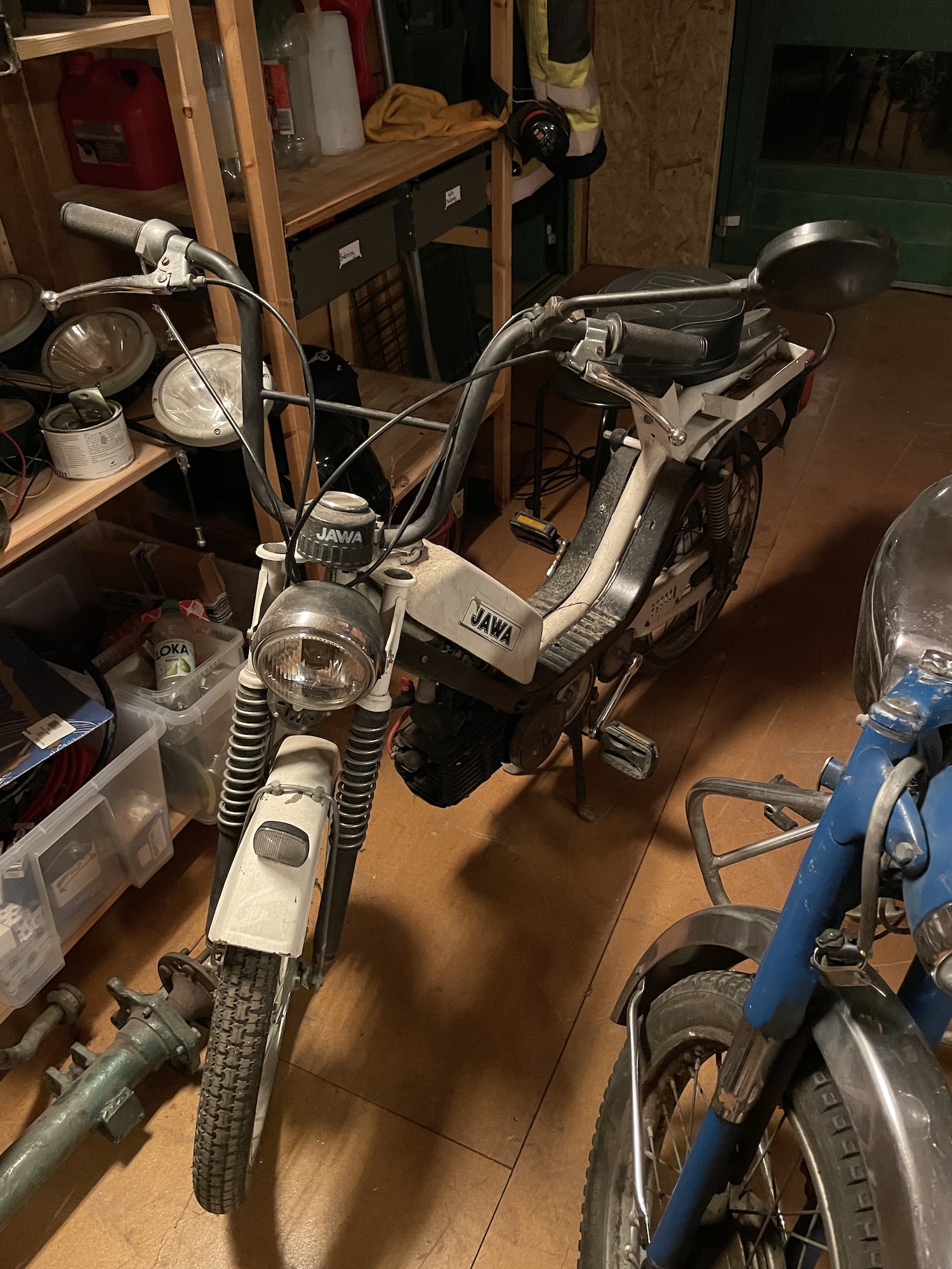

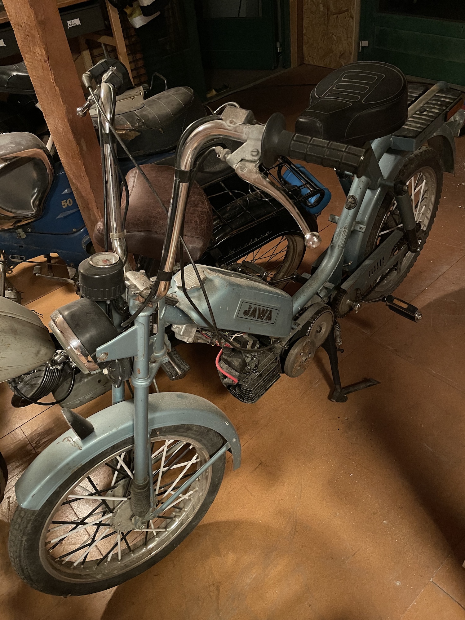

Råkade bli med två gånger Jawa idag.
En som inte startar (pedalerna driver inte runt motorn) och en som startar men inte vill driva framåt efter att en storväxt man kört den. Läst på lite om Jawamotorerna och dessa ”backar” för drivning framåt och funderar på vad jag gett mig in på :shock:
Den som inte startar: du har en sparat startkoppling i främre kopplingspaketet.
Innanför den sitter en packbox runt vevaxeln. om den är det minsta otät slirar startkopplingen.
Byt den! alla packboxar är std-storlek, finns på momentum.
sedan tvätta dom kopplingsbackarna först med bräkleen, sedan det sista med 24%ig ättika!!
Ett knep jag lärde mig av en gammal man som kört lingrävare medan dom var moderna. har räddat mig flera gånger när bromsar blivit oljiga.
Jag har även något minne av att det någonstans på Java behövs en avdragare med ovanlig gänga.
Men om det var kopplingen eller svänghjulet kommer jag inte ihåg.
om något tändsystem krånglar, så se upp. det finns minst 3 olika brytarlösa.
Knezzen
Inlägg: 108
Ort: Gävle
Inlägg av Knezzen »
erlan skrev: 26 jul 2021, 09:58 Den som inte startar: du har en sparat startkoppling i främre kopplingspaketet.
Som tur är så sitter det nytt tändsystem på båda (mer eller mindre allt bytt).
Gängan till startkoppen/svänghjulet verkar vara M20x1 och finns på Biltema. Ska handla en sån idag och kolla om jag får liv i den som har problem med startbackarna. Fick med sprillans startbackar. Tack för tipset om packboxen och ättikan. Ska kolla status när jag river idag :)

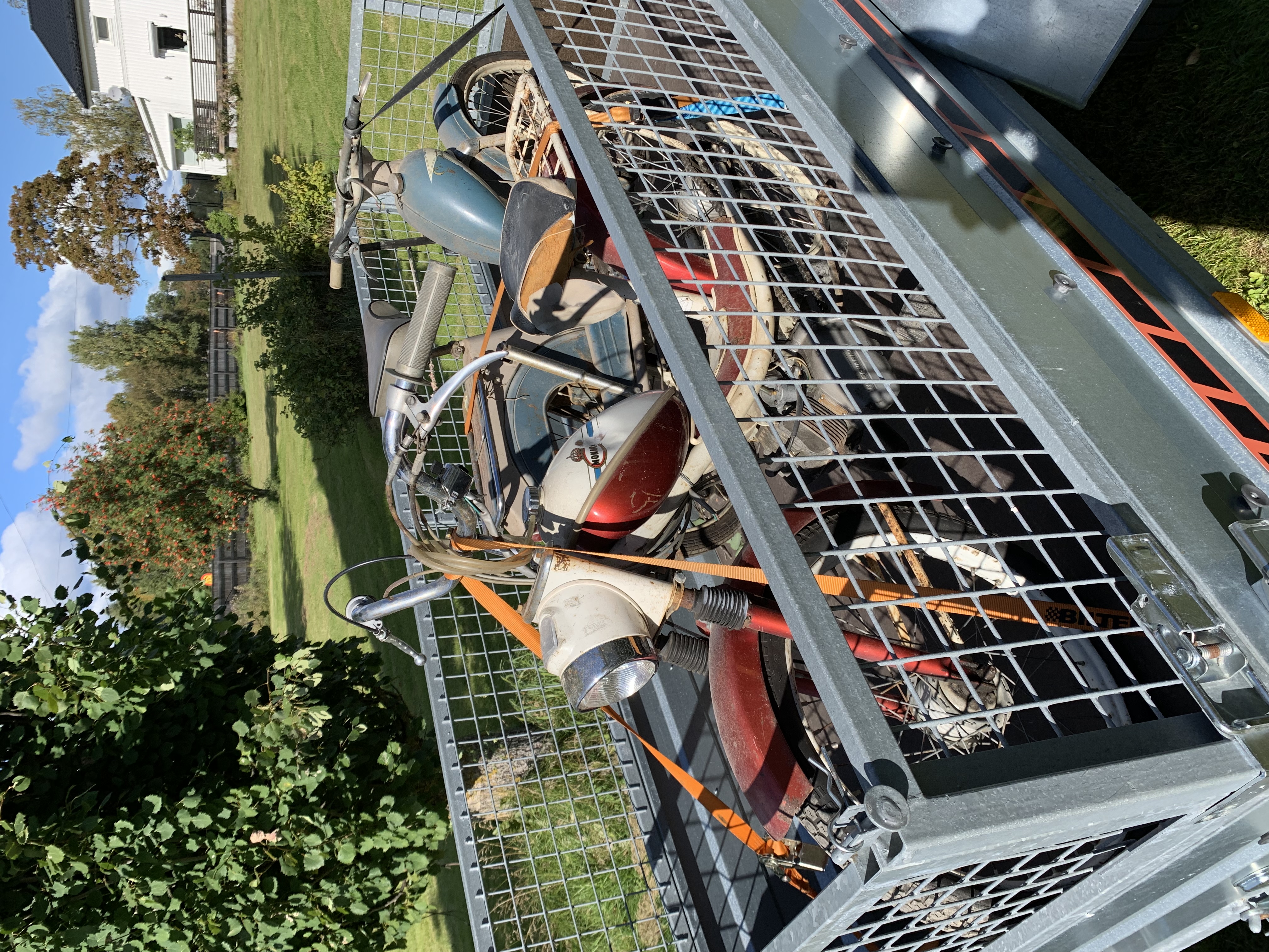

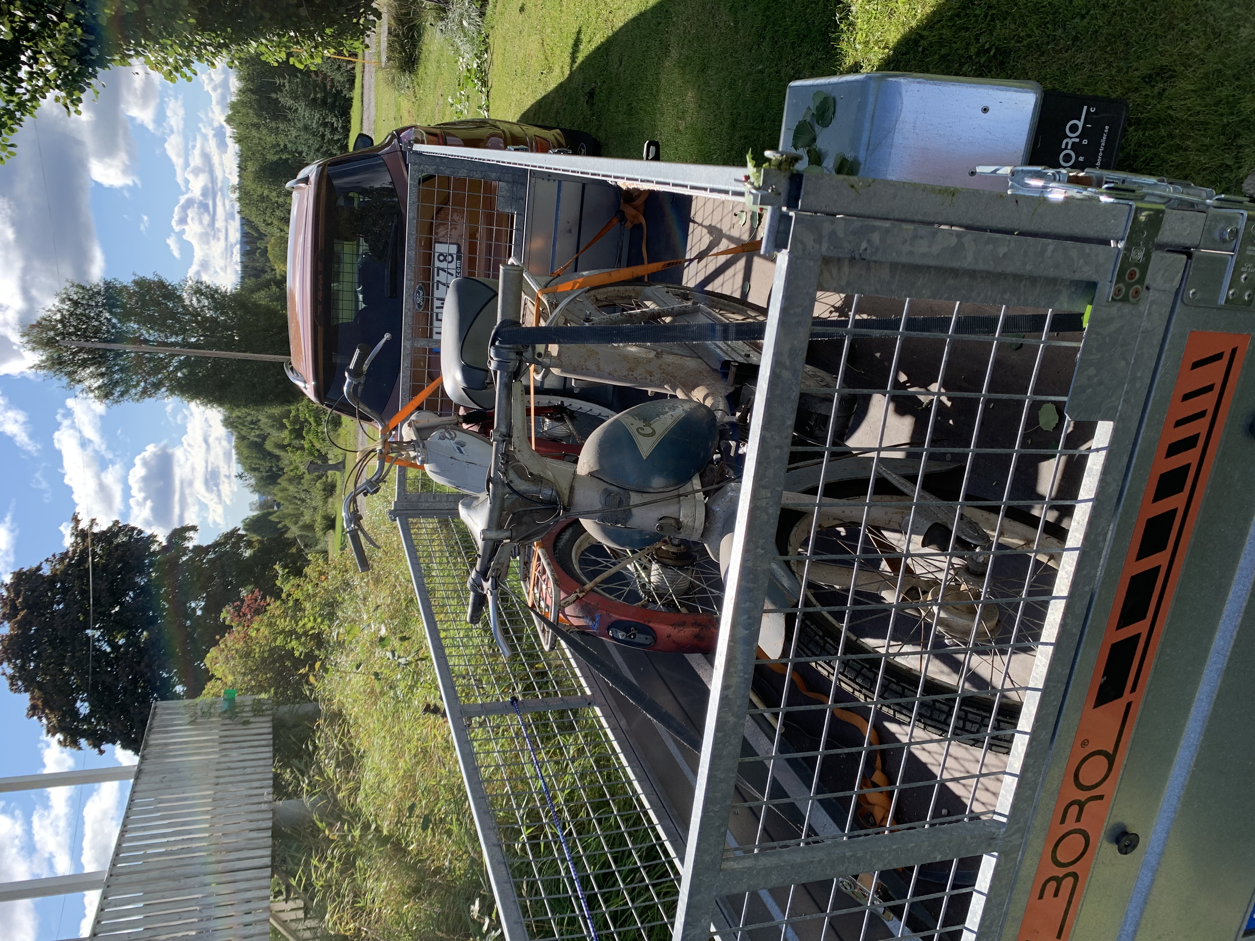

Blev ju en affär på en Monark och en saxoped idag kände att man behöver lite vinterpyssel till vintern…då har man ju både Puch texasen och dessa två att pillra med..😊
Monark och saxoped
Monark och saxoped
Hasse… hjälp fotona har tippat😂
Monarken verkar kunna bli körbar med enkla medel. Bra köp thumb_up
