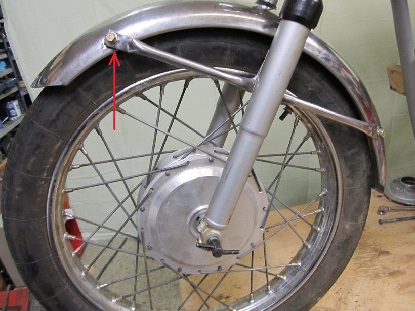

musköchrister skrev: Bild
Ska skärmstaget sitta sådär? På utsidan skärmen :roll:
Om ja så får ni alla freak ursäkta mig men... hmmm, snyggare lösning har man ju sett.

original E-Type,sen att det inte är snyggaste lösningen är en annan sak. SM50 har samma lösning
