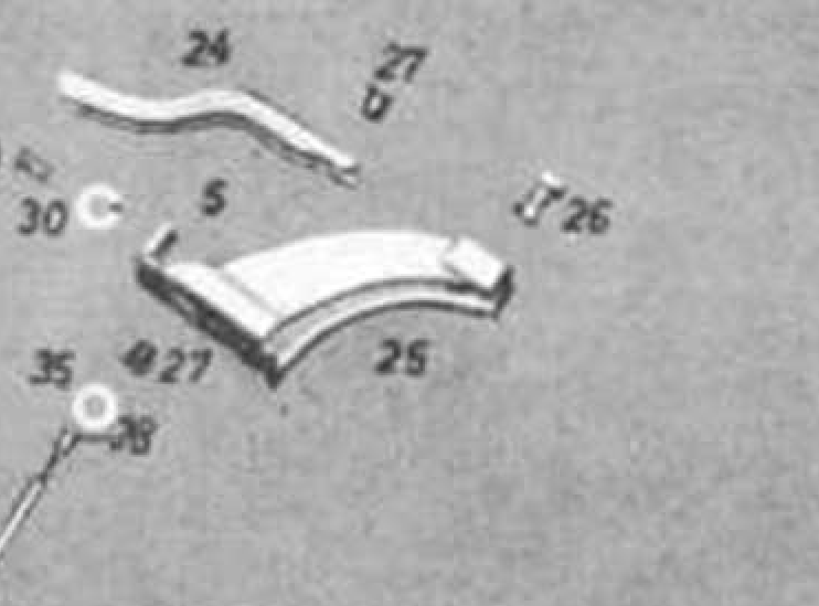

idag tappade jag förbindelsebult för frikopplingsarm.
En mycket vitaldel för att kopplingen skall fungera.
jag förstår inte att den kunde lossna och en mindre trilla bort och försvinna.
Nummer 26 på bilden.
Det är inte så att någon har en liggande å skräpa som jag kan använda som mall för nytillverkning.
vet inte om någon av er haft erfarenhet men
jag ersatte med en rostfri M5 skruv med bringor och en låsmutter.
rostfritt är lite starkare eller?

Hej.
Rostfritt är INTE starkare ( klar beror ju vad man jämför med... ) finner ingen som helst fördel i att använda sig av rostfritt ( förutom att det inte rostar, samt att det kan se snyggt ut när det poleras )...
Men, använd 12:9 kvalitet om du vill ha ett starkare skruvförband..

Ok bra att veta.
Jag tror det är en oerhörd stor belastning på den leden.

ja tappade ju förbindelsebult för frikopplingsarm nu ersatt med en 5M bult och låsmutter.
