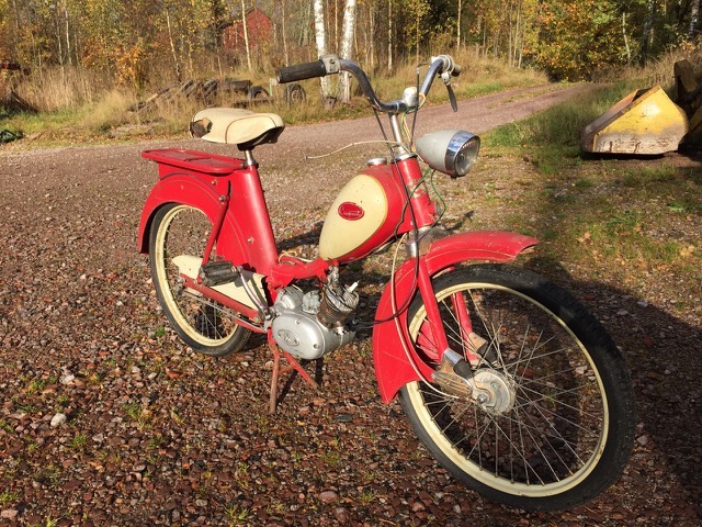

Hej. Länge sedan man var här på detta fantastiska forum. Har råkat handla på mig en moppe till. (Monarscot, Original 2000 -56)
Vekar då vara en Saxoped 1126 om jag tittar på Raketsports förnämliga dokumentation med bilder. Bifogar en bild. Är hyfsat komplett. Lite tveksamt med motorn. Satt en treväxlad fartvindkyld trampmotor i den men ett tvåväxlat växelhandtag på styret?? Ingen hastighetsmätare i lyset (eller drivning). Som vanligt saknas motorplåtarna. Även bakljuset saknas. Annars rätt komplett tror jag. Vore tacksam för hjälp med att mera specificera vad det är för en moppe.
Jag har faktiskt satt i en tvåväxlad motor nu. Hade en i bra skick. (Satt i den treväxlade i min original 2000)
Ett lite tråkigt problem är det där förbaskade centralstödet. Finns ingen fjäder. Någon som vet hur detta skall vara? Skall det vara någon typ av stag också eller bara fjäder/fjädrar? Set inte hur det ska vara. Också lite osäker på hur bakljuset ska se ut. Kanske någon har till salu?

Hejsan! Trevlig moped det där med härlig patina! Tror att det är denna fjäder du behöver till stödet: http://www.mopedrenovering.se/crescent/ ... 86-mm.html

Baronen skrev:Hejsan! Trevlig moped det där med härlig patina! Tror att det är denna fjäder du behöver till stödet: http://www.mopedrenovering.se/crescent/ ... 86-mm.html
Hittade en lämplig fjäder tack för info om längden.
Kan man specifiera årsmodell på den med chassienummret? N777054 står det.
