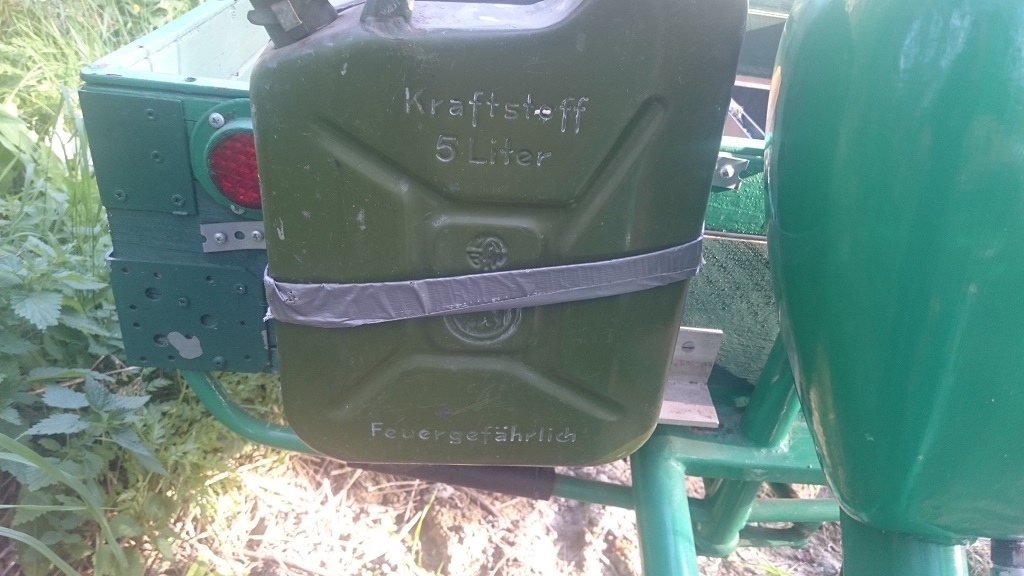

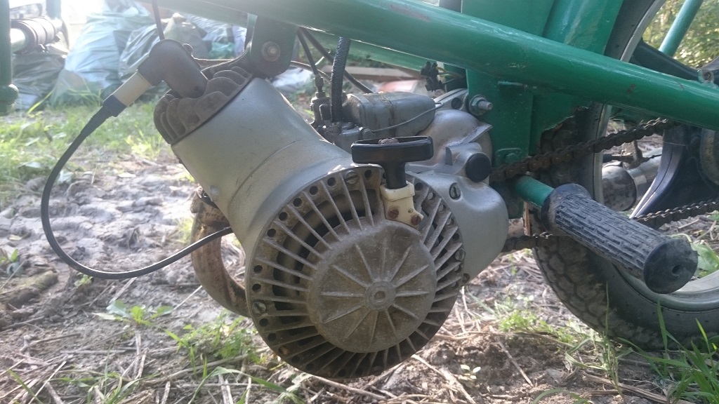

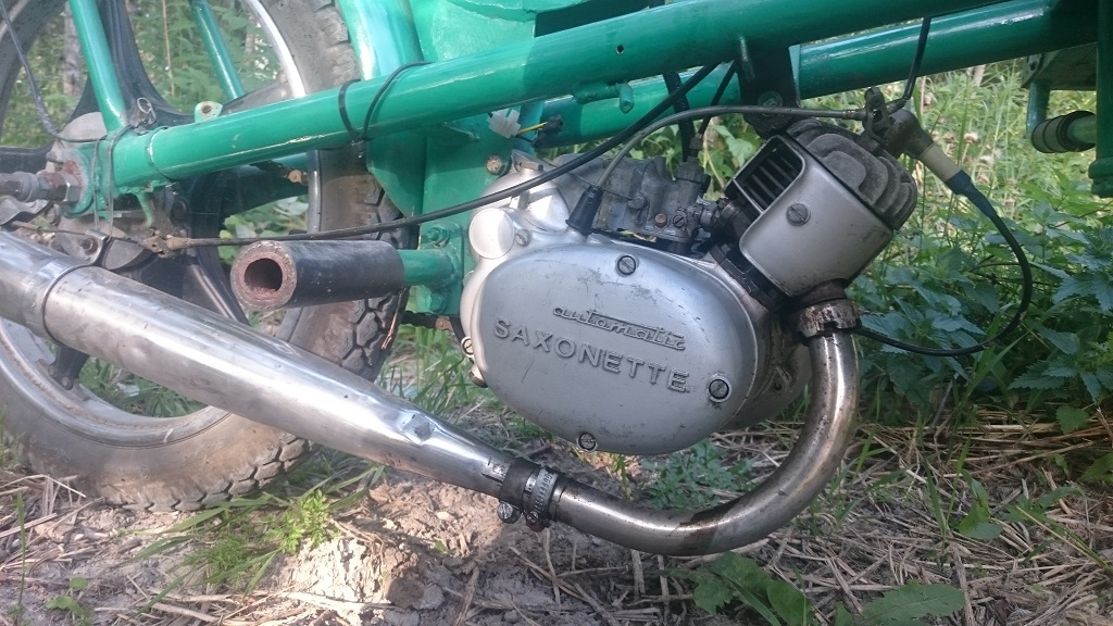

Jag är helt ny här och jag behöver lite hjälp att få reda vad jag har fått tag på :)
Den hadde ståt i en gammal ladugård i många år innan jag hittade den.
Jag bifogar et par bilder så kansje det hjälper :)
Ochså så undrar jag om en Sachs cylinder passar till den ?? Tänkte köpa en 3.5 hk och en 12mm förgasare , så klart bara om det passar till den .
Hoppas på infoSvar :)

En Norsjö/Nmv packy är det, ska nog sitta Puch motor på den egentligen, med trampor.
Det är ju en sachs, så sachs cylinder passar, min erfarenhet ör dock att du får sämre bottenvrid med en sån cylinder än den du har.

Hmm Om jag skulle dreva ner et par kugg og möjligen installera en 12mm förgasare , tror du/ni at det kan hjälpa på ?? Jag vill inte att det ska gå 100 , bara så den blir litte starkare :)
Jag rengorde ljuddämpare och det är som natt och dag nu :) men litte till så ;)

Jag har en Partner med Saxonette, blev en stor skillnad i styrka då jag satte dit en 12mm förgasare,

Amarace skrev:Jag har en Partner med Saxonette, blev en stor skillnad i styrka då jag satte dit en 12mm förgasare,
Igjen tack så mycket før all info :) Har redan kjøpt en ny 12mm førgasare ochså ska jag dreva ner den 2 hak .
