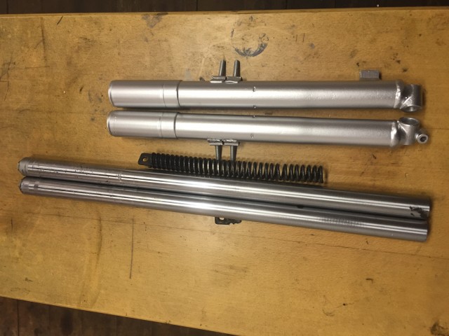

I helgen tog jag mig an delar till framgaffeln. Det blev flitigt utnyttjande av blästerskåpet.
Har köpt glaskulor för att göra ett försök, är nöjd hittills i alla fall. Man får nöta lite längre än med aliminiumsilikat, men vilken skillnad på yta det blir.
Rena från både färg och norskt krom, tyvärr fanns sprickor även på dessa. Jackade ur å gick lös med svetsen. Önskar man hade en tig såna gånger.
Svetsen nedslipad å delen omblästrad.
Lite färgklafsning senare.
Sedan återstår den här "stabila" saken :|
Eftersom bultarna till skärmfästet var lite lätt rostiga å gick av så blir det byte av dessa.
Vilken tur då, att ena sidan redan lossnat från gaffelbenet. Gjorde några hål i dem och hoppas det sitter bättre denna gång med pluggsvets.

Det blev några minuter igår iaf.
Svetsade fast bulthållarna, blästrade igen, etsgrundade och klafsa på lite färg.
Och ja jag ska fimpa bultarna, men väntar till skärmen ska dit för rätt längd... :D

Japp det blir bäst och snyggast med blästring...snyggt jobbat JoNo. Du har väl provat att inne rören går lätt i efter svetsningen. :!:
Lämna in delar på sandsblästering, visst blir ytan lite grov. Det tar man bort fort med ett grövre slippapper sen har jag grundlack och en
slipgrund för bäst finishen....innan ytlacken. Det här är hur jag gör, blank å fint får det att bli i alla fall ..sprutar själv med 2K-billack om
jag vill ha toppen lackering. Går också att få det snyggt med sprayfärg...finns även 2-K färg på spray burk..:wink:

Fixat lite senaste tiden. Bla fått framgaffeln på plats samt putsat upp skärm och stagen. Stagen var i vanlig ordning lite sneda, men inte mer än att det gick å få till med handkraft. Dammavstrykarna från mopedrenovering passade fint.

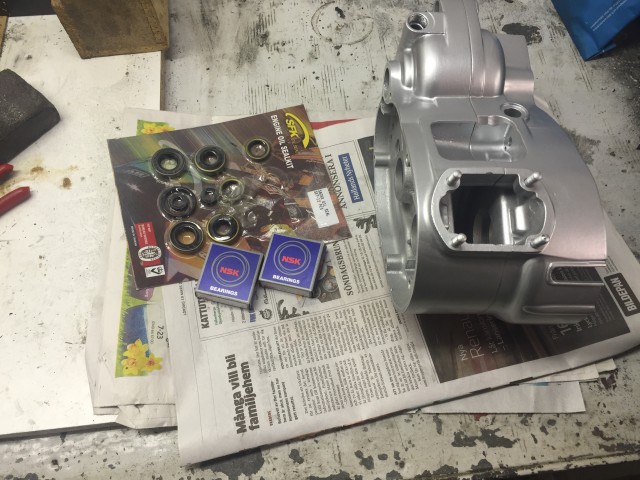

Re: SM50 översyn
Dags att det händer nåt så man kanske får åka på den nån gång! :D
Motorblocket såg så tråkigt ut så det fick bli glasblästring å lite färg.
Igår började arbetet med lite nya lager och annat smått.

JoNo skrev:Dags att det händer nåt så man kanske får åka på den nån gång! :D
Kul att de fortsätter. Kommer följas. Glöm inte uppdatera 8)
