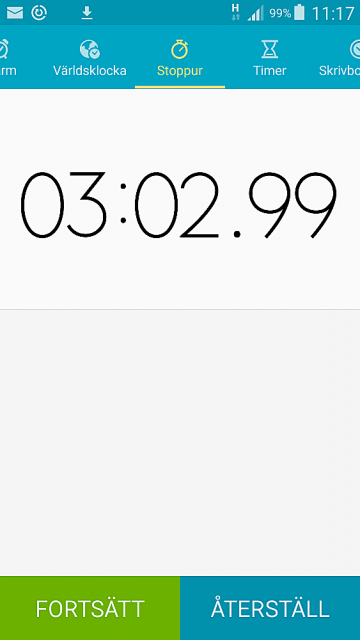

Så jag gjorde en test från tom tank tills den var uppe i 8 Bar :P Min kompressor uppges till 495 minutliter och har en 180 l tank. Det som var överraskande var att tryckökningen är näst intill linjär. Det tog inte längre tid att öka trycket från 7-8 Bar än det gjorde från 2-3 Bar, det kändes nästan som den spurtade lite på slutet :?
Men resultatet blev i alla fall att det tog prick 3 minuter. Tanken innheåller 180*8= 1440 liter luft när den är fylld till 8 Bar. Eftersom det tog tre minuter är det bara att dela värdet med 3 som blir 480 minutliter. Det skiljer bara 3 % mot tillverkarens uppgift så Baronen får en guldstjärna för detta :P

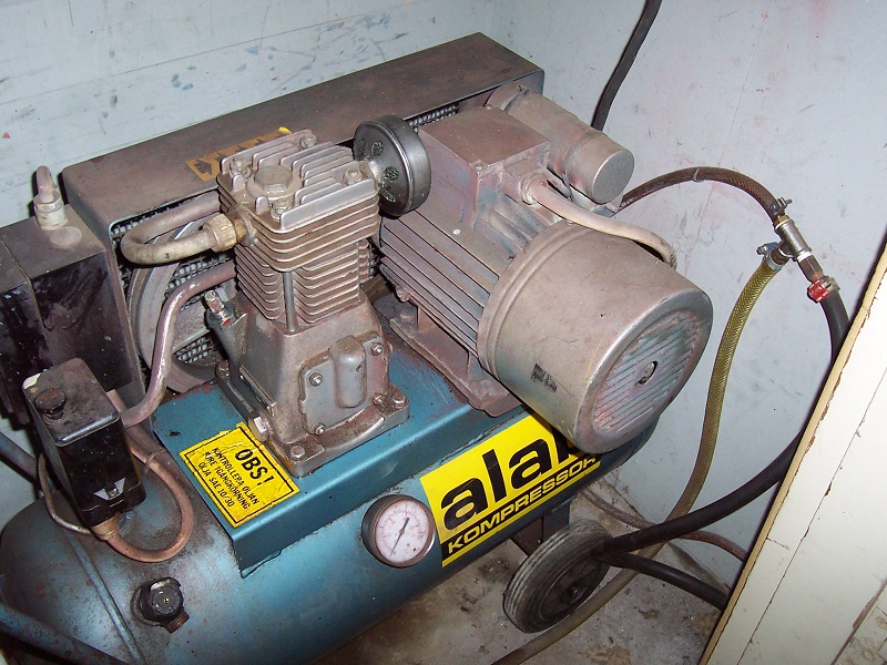

Gamla trokänaren inköpt på FFV Överskott i BLGE den 1984 Alba Typ 112 med 1cyl./1,5Hp började spotta ut oljan 2012 efter 28 års trogen tjänst. Efter forskning
på delar så fick jag reda på att dessa kompressorhus satt bland annat på kate/grävmaskiner till bromsen på dessa och skall vara outslitliga så han undrade hur
jag lyckades kör slut/sönder den..(med en 2Hp på bilden) :!:

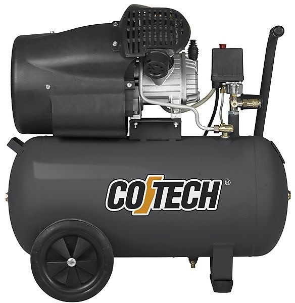

Panik utbröt...då jag måste ha luft NU till billyften och verktyg, skulle laga en bil till helgen. Så han fick åka förbi Olle i sjön å köpa en ColTech 2 cyl. 2230W Fri luft 221 l/m. Visst funkar den med för 1999 kr men är lite tveksam till effekten på denna då den är svagare än Alba kompressorn 1cyl. (140 M/l vid 6 bar med 1,5Hp)... :?

billykid skrev: Panik utbröt...då jag måste ha luft NU till billyften och verktyg, skulle laga en bil till helgen. Så han fick åka förbi Olle i sjön å köpa en ColTech 2 cyl. 2230W Fri luft 221 l/m. Visst funkar den med för 1999 kr men är lite tveksam till effekten på denna då den är svagare än Alba kompressorn 1cyl. (140 M/l vid 6 bar med 1,5Hp)... :?
På vilket sätt är den nya svagare menar du om Cothech är på 3 hp och den gamla var på 1,5 hp?

Njaa...men 1,5 hp är ej riktigt sant då jag brände den motorn körde utan motorskydd, så nu 2 hp. Coltech ger ej så mycket mer luftmängd som den borde
mot gamla Alba med 2 hp motor vid 9bar. ColTech känns att den liksom ej orkar det den ska...vid 9 bar.. :?
