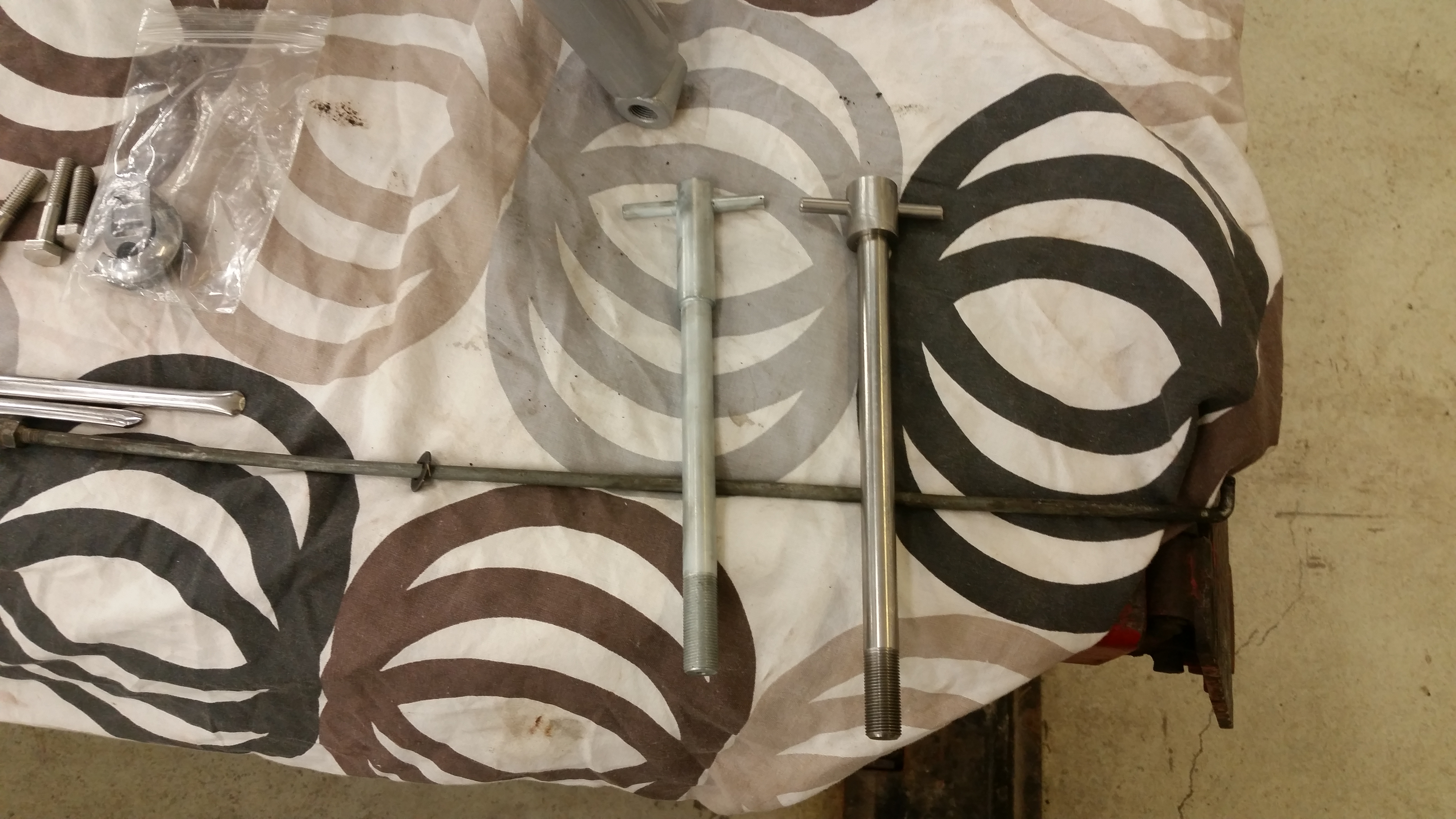

Fick tillverkat mig nya axlar medans jag stod och elförzinkade.
Slängde ner framaxeln i badet med, men så blev jag osäker på om jag inte hade råkat ta rostfritt material till den..
Så går de när man är trött..
Den lär väl i så fall inte rosta i alla fall.. Får bli att polera upp den lite då jag inte orka doppa den igen..

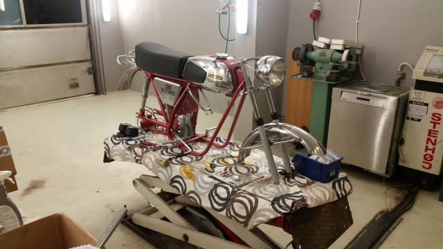

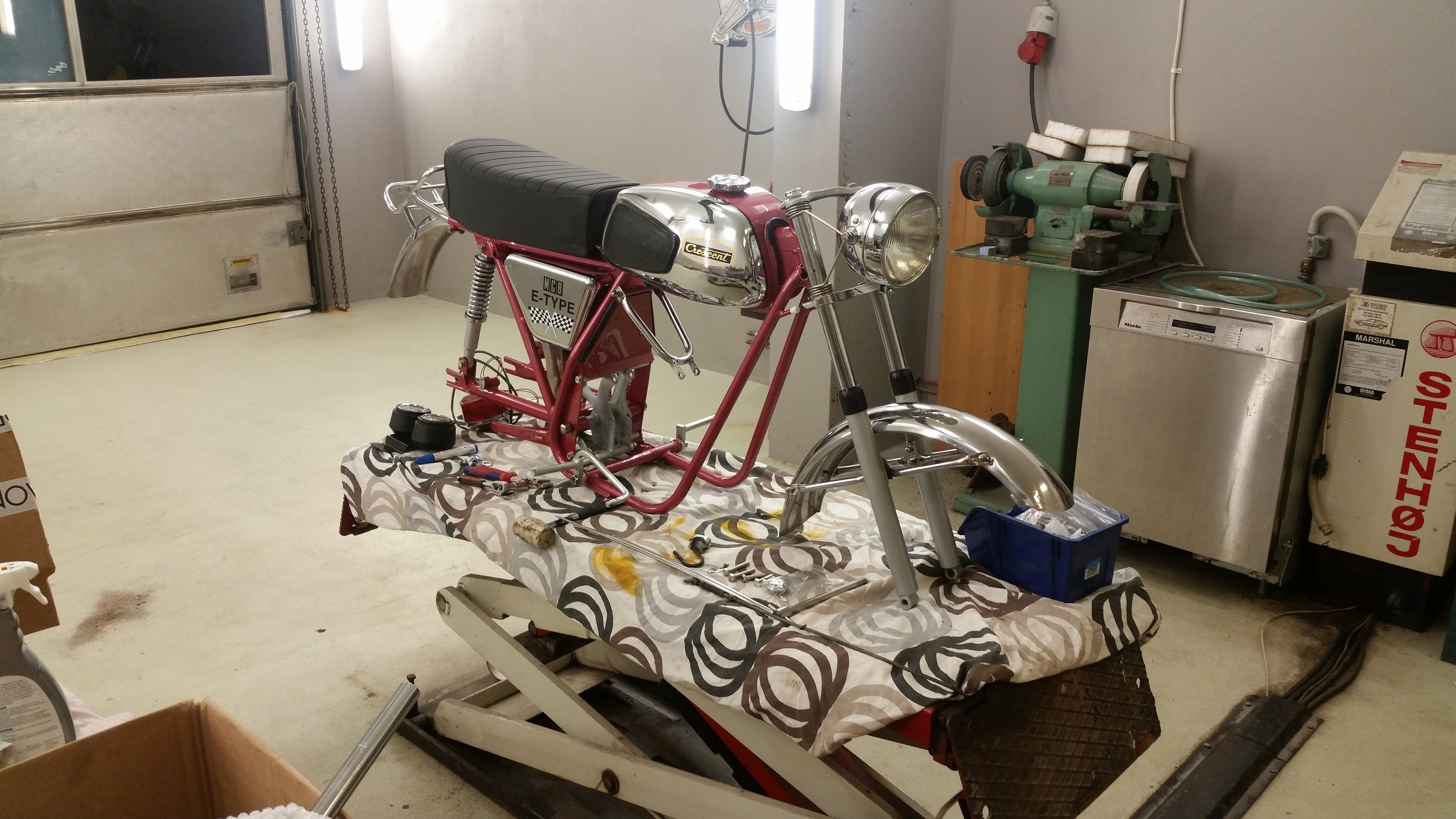

Blir fin den där moppen!
Är det en synvilla eller är dynan tjockare än normalt?

Det är ingen synvilla, den är ca 2-3cm tjockare. Fick även ta lite längre överdrag. Tänkte att lite tjockare dyna tackar röven en förJoNo skrev:Blir fin den där moppen!![]()
Köpte ju stoppningen färdig å då kunde jag välja tjocklek.
