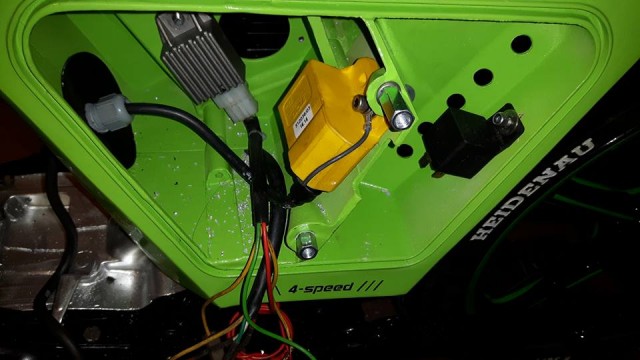

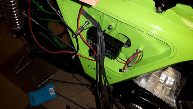

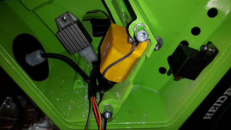

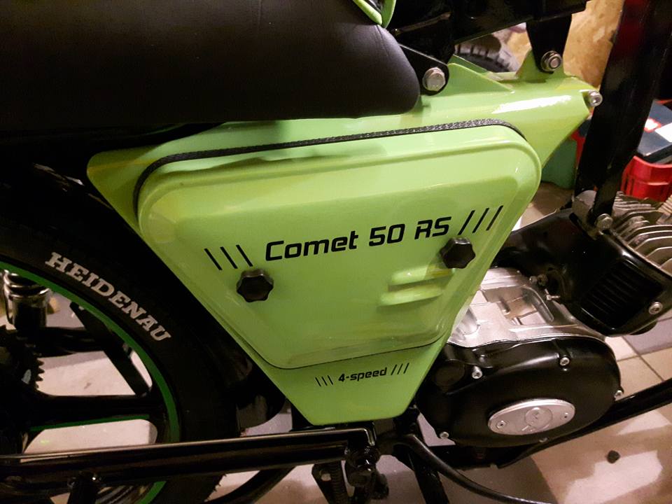

Jodå fick fixat lite idag åxå..

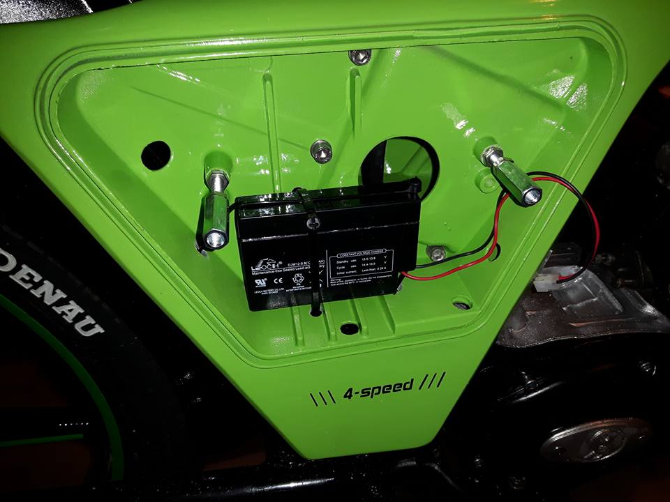

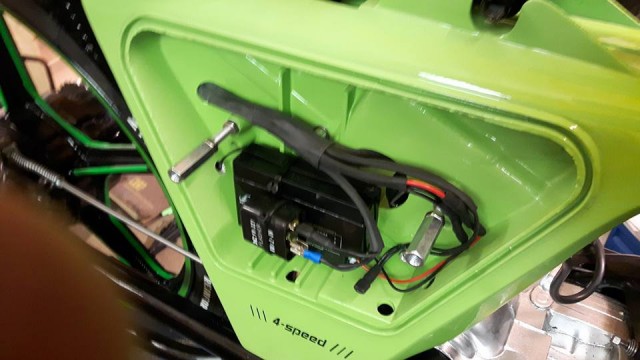

Fixade med sidokåporna gjorde förbättringar till kåpfästen nu går det i alla fall
få skruvat åt utan deformera kåpan!! fick monterat fast det lilla gräsklipparbatteriet
sitter stadigt och bra kommer även lätt få plats med både laddregulator som bromsljusrelä
i detta mindre utav facken..

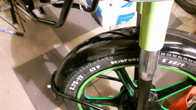

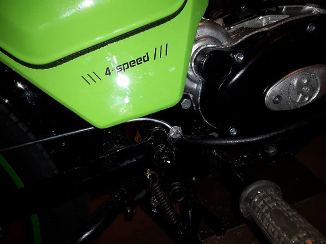

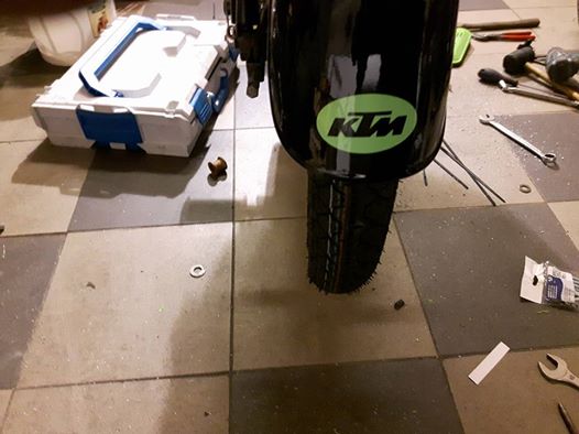

Passade på klistra på en dekal på skärmslutet åxå..

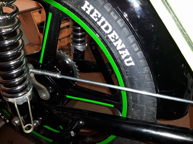

Sedan fick jag fixat till bakre bromsen nytt stag som modifierades kortades ned..
Man är inte så kaxig med ett två mm borr på frihand med skruvdragaren borra hål till saxsprint
i ett 5mm rundstång men utan avkörda borr..
Lite lustig dragning av bromsen i en böj för att bromsarmen i navet sitter uppifrån istället för undertill..
men fungerar lika bra för detta..
Ja böjen snyggare nu bara missde ta kort när den vart färdig färdig..
uppifrån men fungerar lika bra för det bara lite udda men original

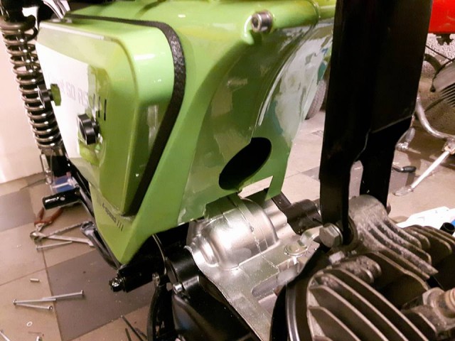

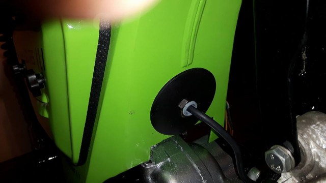

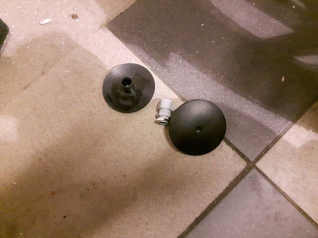

Här vart det i alla fall ett fult hål som måste fixas till för inte plats för luftfilter i kåpan numer..
ett problem
ett problem

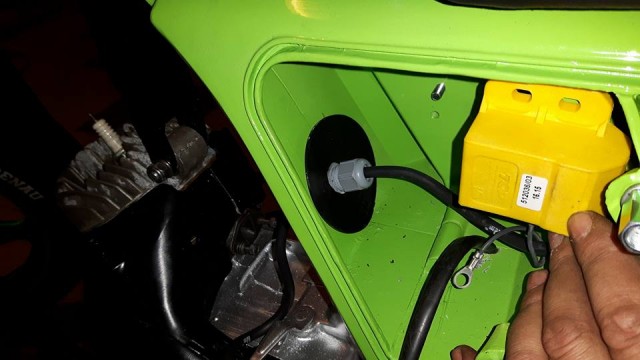

Lite "krimskrams" fick bli lösning ett par lätt kupade plastlock och en kabelgenomföring hmm blir nog bra..
Jo efter lite bearbetning vart det bra..
Smidig genomföring och gott om plats till kopplingsplint som tändspole
En enkel lösning blir oftast den bästa här även praktiskt och rätt snyggt resultat så nöjd även efter denna mekstunden..

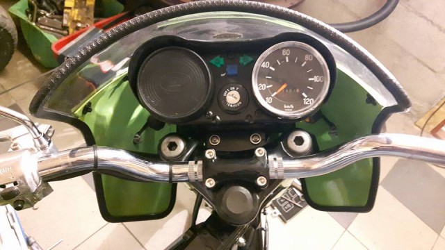

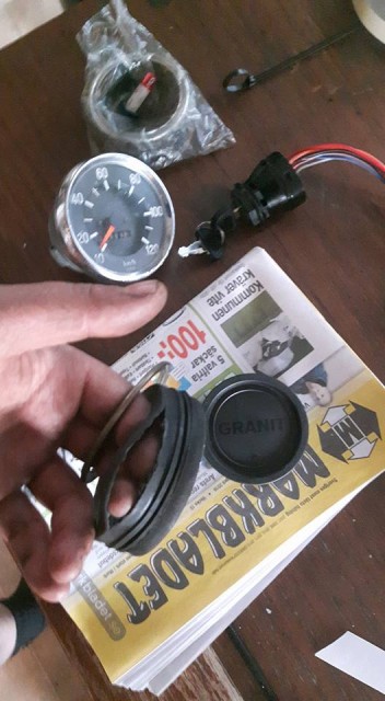

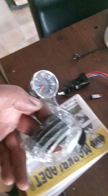

Rätt sliten så nöjde mig med lite småjobb.. Fixat med panel fått bytt defekt gummidämpare till hastighetsmätaren.
Nytt gummi hittades på Zundapp Sweden 99kr fynd?? I alla fall berhövligt.
Även filat till så att nytt tändlås tror det är från Suzuki TS passade in ja kostade på ett par nya
signallampor även dessa krävde mindre modifiering för passa bra skiljde sig tydligen på styrklackar mella KTM och Zundapp.. Panel vart bra tyvärr råkade jag slinta med slipstiftet så kommer få sig lite ny färg också.
Fick monterat en virehållare på skärmen misstänker någon liknande suttit där original. Denna modell var nog till Puch Maxi men var det närmsta jag kunde hitta.
I övrigt bara bestämt och monterat Tändspole laddregulator och bromsljusrelä på lämpligt vis.. Vart bra och ordentligt med plats till elen..
Men nu blir det ducsh och sängen för bra sliten idag... Natti natt

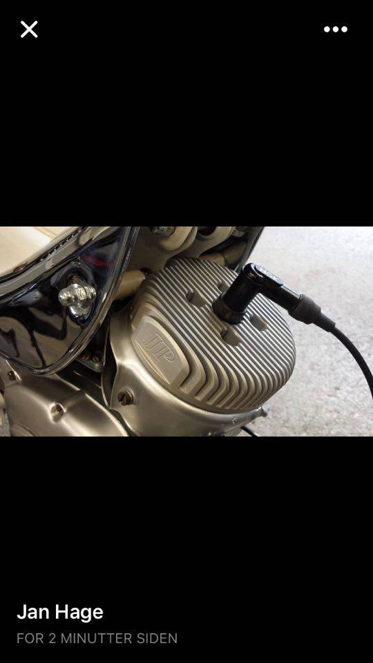

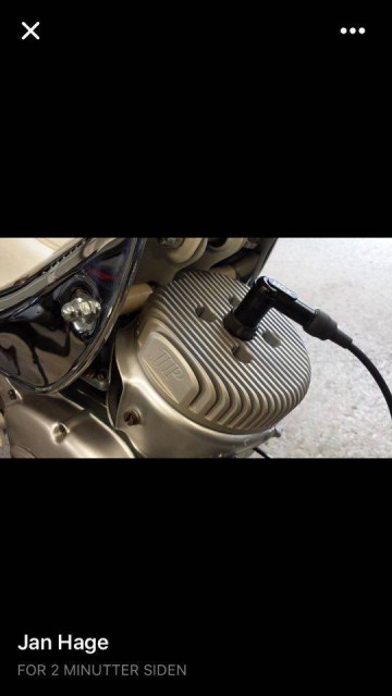

Herregud jag är kär!! Jösses vilka linjer och fulländad skönhet..
Såg den och vart blixtförälskad sällan något väckte ett sådant ha-begär!!
Dock med en rejält tilltagen prislapp så kan nog inte motivera mig till köp innan
skattepengar och ur förnuftets synpunkt att Tiveden fått kollat att ingen effektminskning
sker mot den toppen jag har nu...
Kommer göra sig mer än bra på mitt bygge..

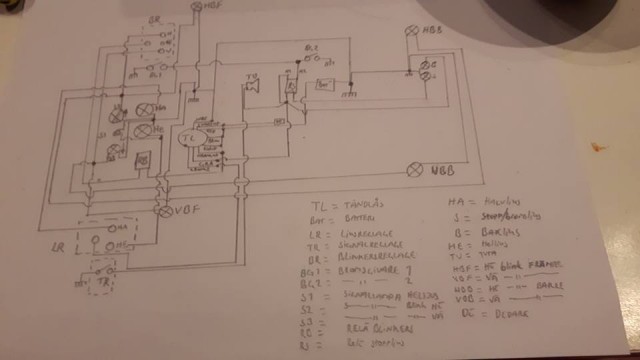

Men nu mot garaget idag står eldragning på schemat (å nu skrattar jag så bara inse min humor har garanterat passerat bäst före datum...)

var har du sett pris på den toppen? vad kostar den?
jag såg bild på Agges sida, måste man vara medlem på facebook för att hitta var man kan köpa toppen?

Pris på toppen hittade jag på norrmannens sida 2500 norska tror inte den blir billigare i Sverige..

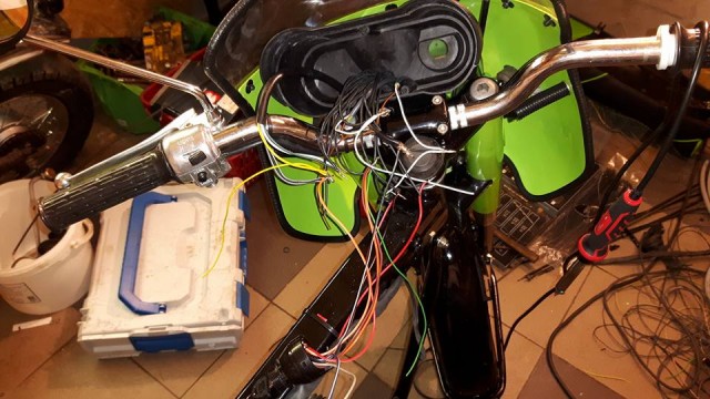

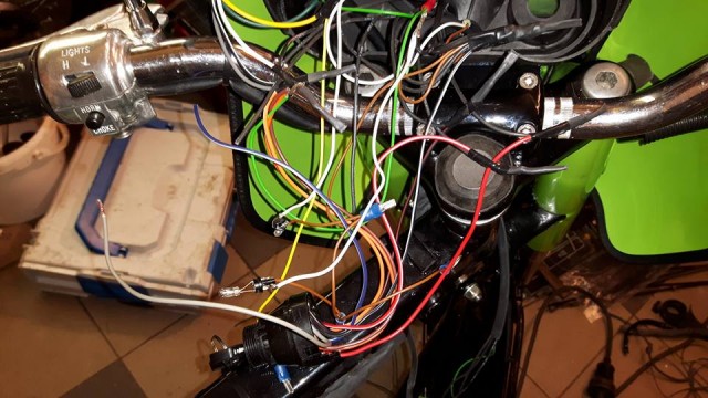

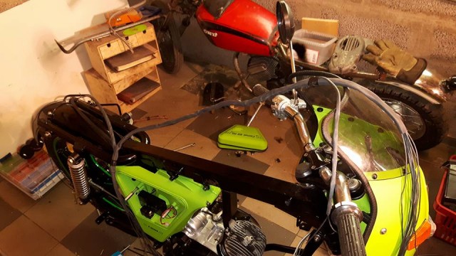

Ikväll gått i Elljusspår hela dagen knåpar elsystem börjar bli bra rätt nöjd över kabelstammen men många trådar blir de..
Här ligger den färdiga stammen nu bara montera också..Lugn kablarna är inte bara svarta tjusiga numrerade saker lätt hålla reda på...
Vad kan man säga många kablar ändå saknas 5 från högra handtaget blinkers och bromsgivare. Men det handtaget kommer först på måndag!! Ja sen är inte signallampor och hastighetsmätarbelysning på plats men kablar sitter där..
5kablar kort men en bra bit på väg..
Denna sida får batteri samt blinkersrelä.
Fick tag i ett litet tjusigt batteri med nätta mått på batterilagret vart till någon gräsklippare med elstart får duga!!

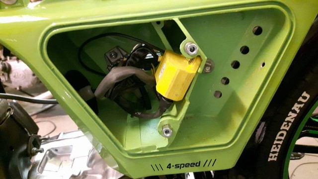

Andra sidan har gott om plats till regulator tändspole.
Resterande el och övrigt kablage hittas på andra sidan..

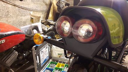

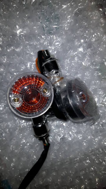

Utöver har jag fixat tidigare fadäser fått en ny omgång blinkers.. Denna gång vart det med vit blinkers, klickade nog fel eller om det var felleverans? Spelar ingen större roll. Men fick ett dilemma vet nu inte vad jag tyckte var snyggast. Får nog prova hur de vita gör sig på och tillsammans med baklampan innan jag bestämmer hur och vilka. Fast ett byte skulle inkludera byte även främre. Går inte ha vita bak och orange fram skulle störa rejält..
Vita eller...
Vita eller...
Svarta är frågan!!!
Svarta är frågan!!!

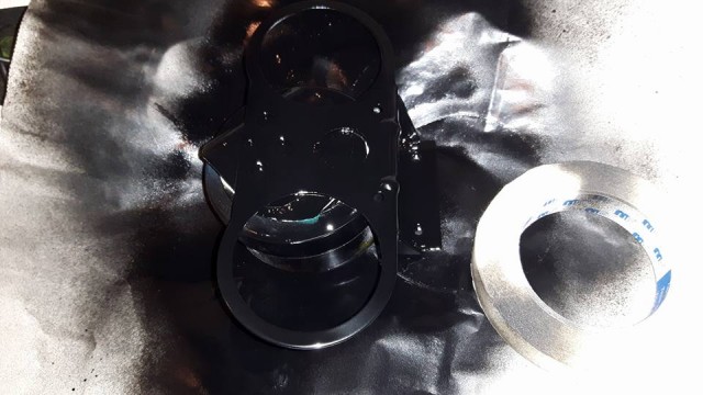

Oavsett har de nya fått sig en omgång grund och topp monteras i morgon..
Utöver det har panelen fixas från gårdagens slipmiss.. nu bara lite torktid ifrån få tillbaka signallampor och hastighetsmätare...

" Pris på toppen hittade jag på norrmannens sida 2500 norska tror inte den blir billigare i Sverige.."
då gissade jag ganska rätt. fräsning är inte riktigt mitt område, men jag ser ju att det är mycket maskintid på dom topparna.

Japp men ändå så snygg att jag inte kommer kunna motstå!! Ja om den inte ger en effektminskning gentemot min nuvarande agge-topp

Söndagen har inte varit mycket vila fyllt med eldragning och även hunnit med ett möte på Assbergs Moped men mest el och mera el... Det var en hel del av den varan på min moped..
Konstaterade snabbt att varvräknare är för töntar för lär inte komma plats någon så tur det bara är täcklock i halva panelen!!
Tro mig i starten är det trassel och resultat känns långt borta.
Men efter en stund börjar det sakteliga arta sig som tur är.
Från tankenöt..
Från tankenöt..
Till snyggt och prydligt
Dito andra sidan...
på gång
på gång
till klart men tog några timmar allt som allt..

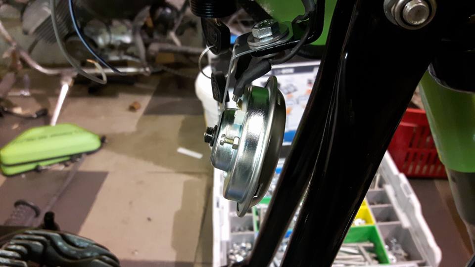

Passade även på att få monterat ett 12v signalhorn ett måste om man vill låååångtuta.
Misstänker att jag får byta signallampor i panelen till 12v också lyser rätt skarpt nu kommer nog inte hålla nämnvärt länge men det får bli en annan dag!!

jag kan rekomendera inköp av en bättre kabelskotång.
Peter Holbrant
Inlägg: 1018
Re: Comet 1976 i min version!!
Inlägg av Peter Holbrant »
De flesta är lödade tror bara det är en med vinge o möjligen någon mer som inte är lödad.. dock har jag en jättetjusig tång men den låg kvar hemma i firmabilen hehe..
