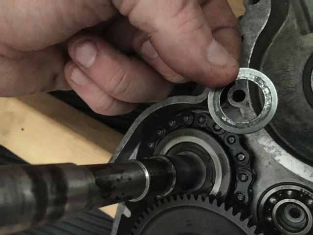

Har problem med pedalarm som bara går runt utan
Att ta tag i nått drev, öppnat upp och testat lite...
Ser att nån varit och mekar tidigare.
Bild : med brickan under navet snurrar armen fritt
, tar men bort brickan tar pedalen tag i drevet som
Den ska??
Så behövs brickan?, ska den vara där lr har tidigare ägare gjort
Nått tokigt?
Fler tips på fix mottages

det är mekaniken innuti drevet som krånglar. inte helt ovanligt på ilo enligt vad jag läst.

Brickan skall ligga i botten
troligt har du bara haft tur att den fungerat utan den
ta bort drevkransen och testa den i handen, skall greppa åt ena hållet och inte åt det andra
som sagt så kan dessa krånga, borde gå att plocka isär
men inget jag provat på (än)
