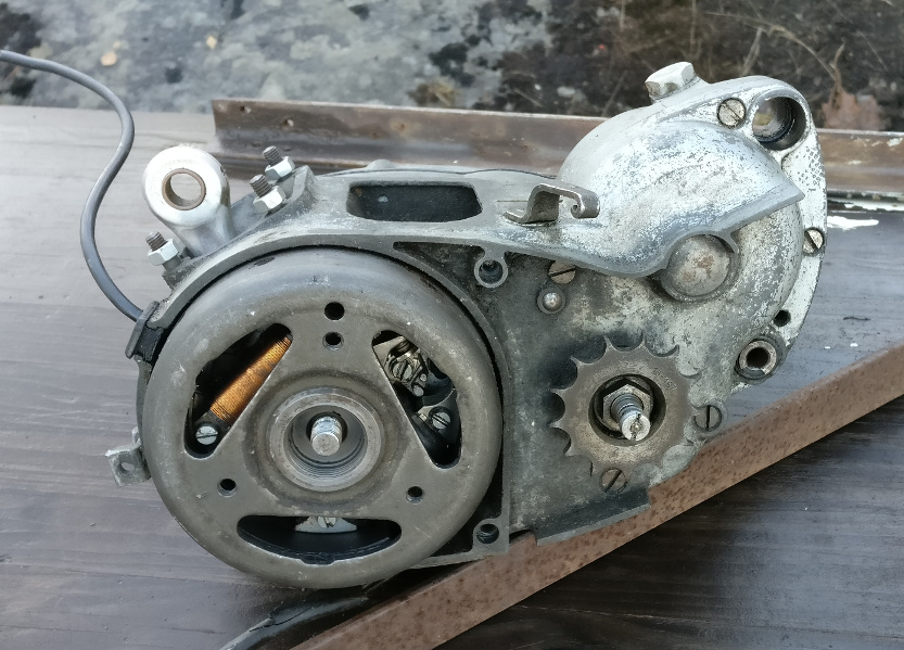

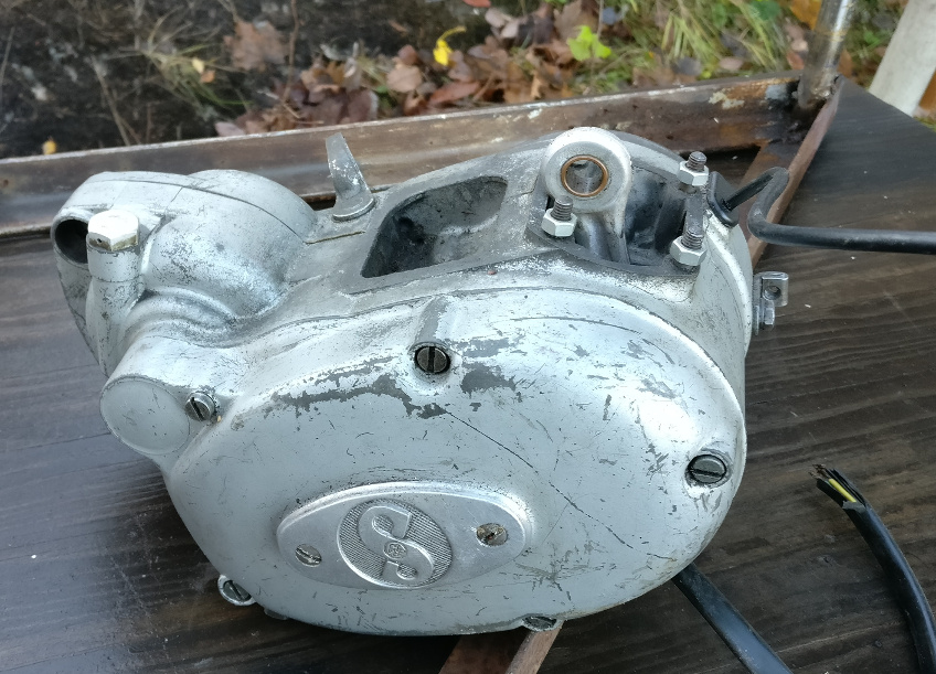

vad är det här för motor?
Tomas
Inlägg: 491
Ort: Huddinge
Inlägg av Tomas »
Fläktkyld, fotväxel verkar ju rätt uppenbart men den har varken trampor eller kick!?

Re: vad är det här för motor?
från en Forshaga-shopper, ska ha startsnöre.
Inlägg av Tomas »
erlan skrev:från en Forshaga-shopper, ska ha startsnöre.
Aha. Sitter det på svänghjulet då? Är den två- eller treväxlad?
den är treväxlad. nästa kåpa utanför fläktkåpan är speciell för snörstart, och det sitter mer delar på svänghjulet.
med kickaxel från en tvåväxlad och kickdrev och bussning till kickaxeln från en vanlig treväxlad fot, och slakta en vänster blockhalva för att svarva en adapterbussning till vänsterkåpan, så kan man bygga den kickstartad. eller ta motsvarande delar från en trampstartad motor.

Men Shopper hade väl aldrig Sachs med handväxel? Med växlar så var det ju Husqvarna?
Inlägg: 7309
jag har för mig att det har funnits, men det är inte vanligt.
jag har byggt om en sån där motor till kickstart. och den påstods komma från en shopper.
shopper eller partner, vad skulle dom annars komma i från?
ok, det kan ju vara någon som importerat motorer, men dom brukar/brukade bli billiga på tradera.
så dom motorerna tjänade dom nog inga pengar på.
Inlägg av Södåb »
Jag har en sån motor 3 växlad hand som satt på en shopper. Fotkoppling och växelreglaget satt till vänster om sätet
Inlägg av Amarace »
Finns då ingen Shopper eller partner som är typad med sån motor, bara med Saxonette eller Hva.
Södåb, det var så det ser ut med Hva.
vad är det för motor på VoV 2067
9,2mm insug tyder väl på sachs?
drevningen är ju samma på 3vx HVA och sachs, så den blir man ju inte klokare av.
Inlägg av Petrolhead »
Om man läser erland länk står det ju längst ned:
Motor: 1 hk Sachs motor. Levereras antingen 3-växlad manuell eller 2-växlad helautomatisk. Motorn startas med snörstart. Gummiupphängningen förhindrar vibrationer, vilket ger störningsfri och behaglig körning. Motorn är inbyggd bakom förarplatsen.
Dvs 3-vxl Sachs med snörstart på en Shopper...
