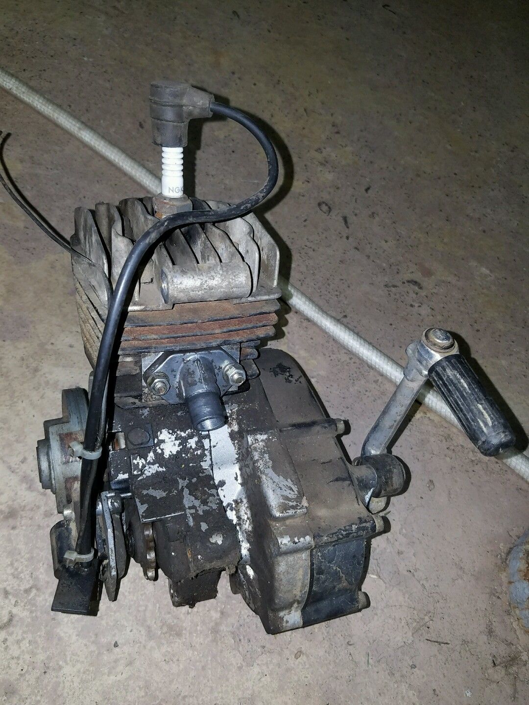

Har googlat runt en del inom morini motorn, tydligen är det också en crossmotor till små barncrossar. Ebay säljer en del morini delar men det verkar vara enbart till crossmotorerna. Kan den heta något mer specifikt? morini S5 heter också crossmotorn.

Har funnit det att morini S5K (kicken vänt framåt) satt på en Indian MM5A barncross, försöker hitta delar eller info om den motorn men det finns inte mycket utav det jag vill få reda på. Reservdelar verkar inte finnas att få tag på.
Kanske man ska börja klura på att byta motor och bakhjul... :?

grejorna finns nog, det gäller bara att hitta dom.
jag tog en snabbdsökning på ebay, hittade den här. är det inte större hål i den än i dom svenska cylindrarna?

erlan skrev:grejorna finns nog, det gäller bara att hitta dom.
http://www.ebay.com/itm/ITALJET-HEAD-BA ... OSwImRYQ8j~" onclick="window.open(this.href);return false;
Det var som tusan! Ser precis ut som min, synd att den är skadad den där cylindern. Kan inte säga på rakarm att hålen på min är större, vet att jag har M6 pinnultar (det kanske alla svenska moppemotorer har) iaf.

nu syftade jag på insug kanaler o avgas. framför allt insuget.
att den är repig i loppet såg jag bara som en inbjudan till att öka cylinderdiametern så att slagvolymen ökar en bit.

Är det en sån här motor ni menar.... :?: ...Jösses alltså. Bud pris från US $400.00(3,617.55 SEK) + Frakt $39.43 (356.60 SEK)
http://www.ebay.com/itm/Action-50-motor ... 2483399643" onclick="window.open(this.href);return false;
Inlägg: 5539
Re: Crescent MCB 1254
Där kan du plocka cylinder och topp till din motor :wink: Fast det är ju lite dyrt i detta fallet...
tyvärr så kan han inte det. den motorn har större avstånd mellan pinnskruvarna till cylindern.
men hela motorn passar. bortsett från att det är en kickmotor.

Ser dyrt ut, kanske bästa och enklaste är att låta den va och köra på som den är nu
ja där håller i alla fall jag med dig.
ska man trimma seriöst så är nog nästan alla andra motorer bättre val.
det stora intresset för mopedracing nere på kontinenten gör att det finns en uppsjö trimdelar till ciao, puch maxi och sachs 504/505. att inte morinimotorn tycks användas där är troligen ingen slump?
lite småputs och en volymborrning skadar nog däremot inte.
och det är rätt uppfattat att dom delar som finns till morini S5/S6 är dyra.
