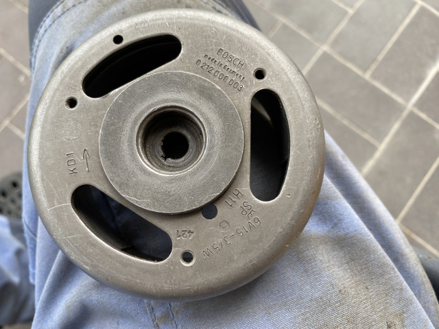

Hej. Jag behöver ett svänghjul till en MCB 1254 om någon vet var jag kan hitta ett sådant.
Anders.
Anders.
