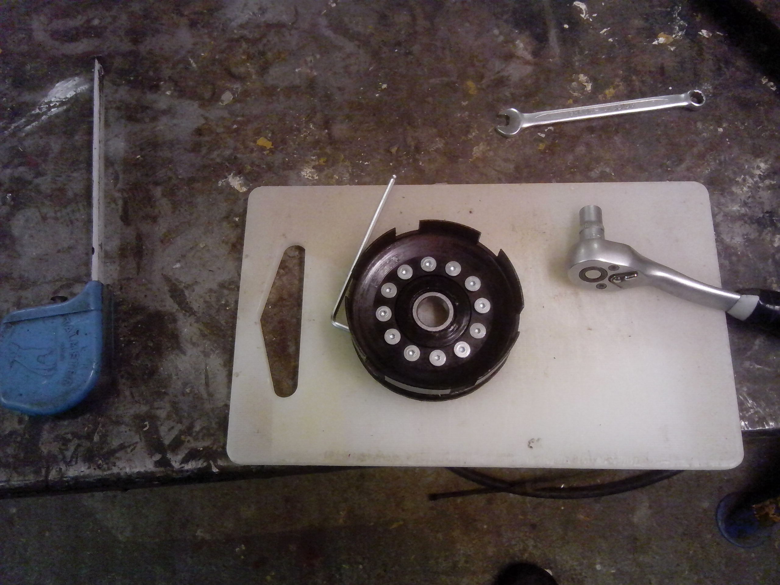

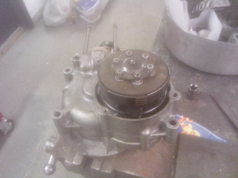

Tanken är av för tömning och för att se hur den ser ut invändigt. Förgasaren är plockad i delar för att göras ren invändigt och jakten på varför motorn går tungt har börjat.
Så där är den nu. Packningar ska inhandlas samt lager.
Är det nån som vet om det går att byta lager i kopplingskorgen eller var man får tag i en ny för lagret dog under demonteringen.
Edit. Hur nödvändiga är filterbrickorna vid dekompen? Dem mådde inge bra efter tvätten.
