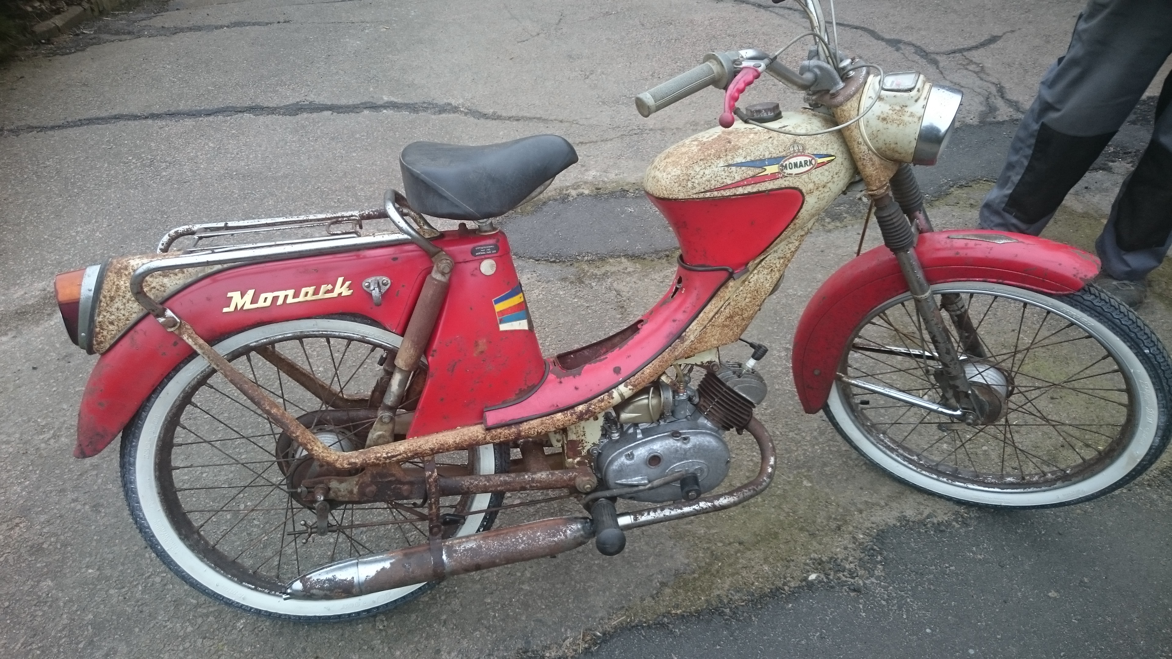

Monarped problem

Jag fick idag kontakt med en mopedrenoverare som hjälper mig med motorn! Så nu håller jag tummarna för att den ska vara i så bra skick som möjligt

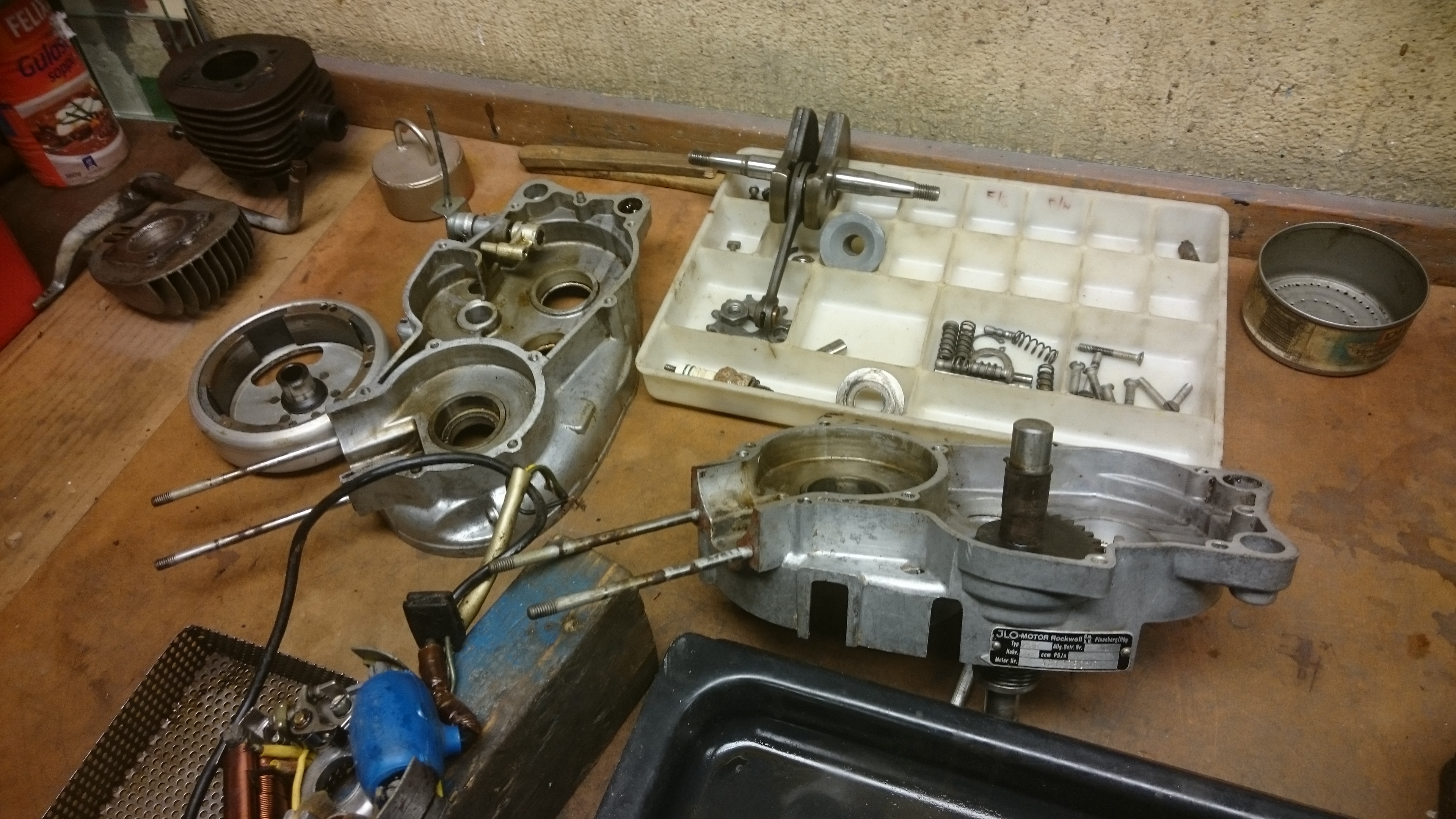

Motorn demonterad. Det var oljan som kletat fast växellådan och kullager, kolvringar, packningar, tändspole och resten av tändsystemet byts. Kickfjädern är sönder och nya däck behövs.

kloge skrev:Motorn demonterad. Det var oljan som kletat fast växellådan och kullager, kolvringar, packningar, tändspole och resten av tändsystemet byts. Kickfjädern är sönder och nya däck behövs.
Det låter ju faktiskt överkomligt, lycka till!

Jag lämnade in mopeden till en renoverare och han har rengjort växellådan då den hade helt fel olja som klibbat fast. Oljan var också aggressiv mot lammellerna som var slut. Så motorn har nya lager,kolvringar,lameller,tändspole,brytare,kondensator,tändstift,vajrar och ny kickfjäder. Nya däck,rengjord förgasare och servade bromsar. Hämtas imorgon eller på onsdag! Hurra!

Nu är den klar och jag har kört en runda, så kul!
