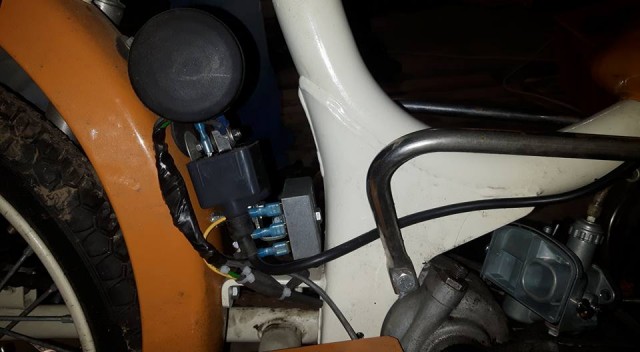

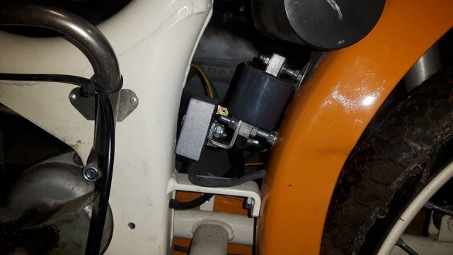

- Nytt system blir trångt men har det gått plats ett kokusan ska väl detta kunna komma plats..
Idag inget undantag fixat fram ny mutter till magneten (läses beställt ny och lånat från annan moped) o inhandlat lite lämpliga kabelskor. (två steg fram)
Fått fixat till tändsystem kanske inte det snyggaste jobb men funktionellt. (Jodå det vart ytterligare ett steg i rätt riktning)

- Tja inte det snyggaste man gjort men bör fungera och sitter stabilt fast nu..
