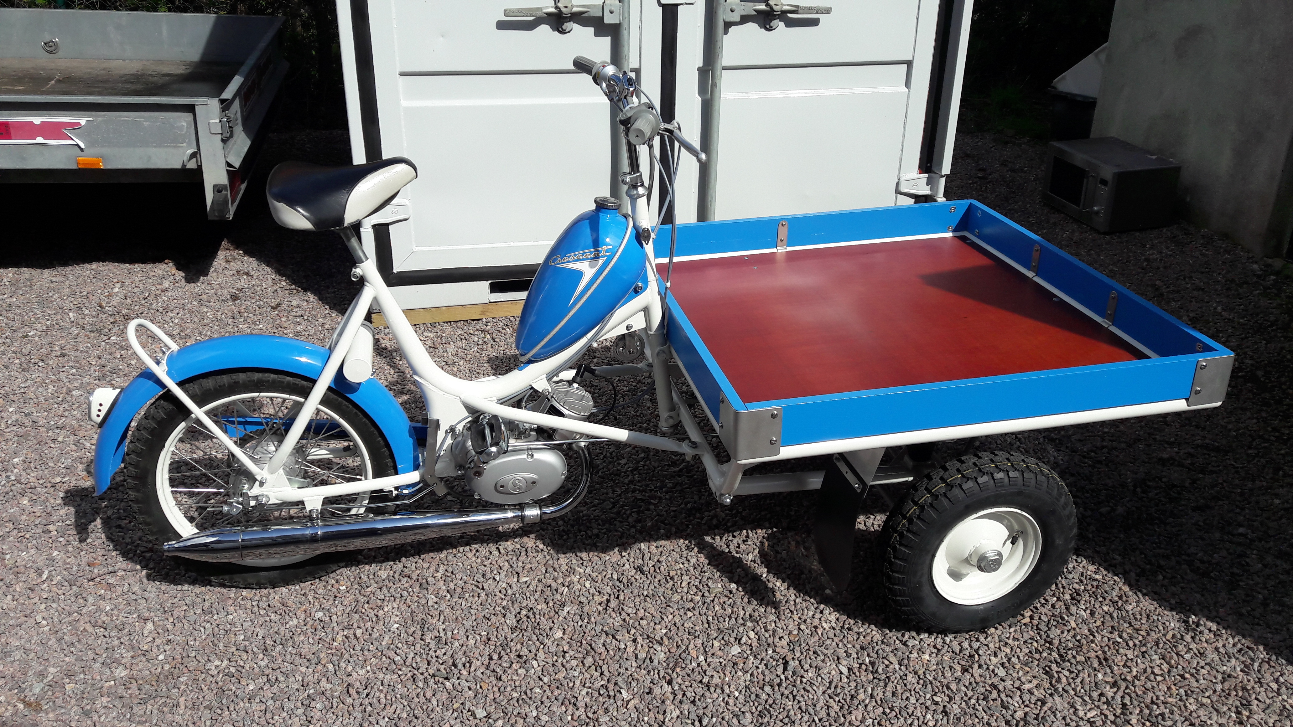

Nu går moppen bra. Köpte en 70 mm cigarr dämpare med 30mm anslutning och svarvade till en reduseringsring till 28mm böjen, blev ganska stor skilnad på motorgången men går tyst och fint ändå. Som ni ser på bilden så har jag trätt på ljuddämparen ganska långt på böjen, har för mig att jag hört att motorn kan gå olika beroende på hur långt man har mellan avgasporten och ljuddämparen och att man kan prova sig fram. Jag kommer ej prova mer då jag tycker att moppen går bra som den är nu. Men jag funderar på den instickande biten i ljuddämparen, bör jag kapa av den. Vad händer då med motorgången? Blir det ytterligare lite bätre eller kan det bli sämre?

På den gamla T & E tiden brukade jag kapa röret 10 cm bakom fotpinnen och ha framkant på dämp rakt under den
Funkade bra vad jag minnes

har ni kvar orginalkrökarna som sticker in flera decimeter i ljuddämparen, så sälj dom till
nån som vill åka otrimmat. det är strypkrökar avgasplugg.
