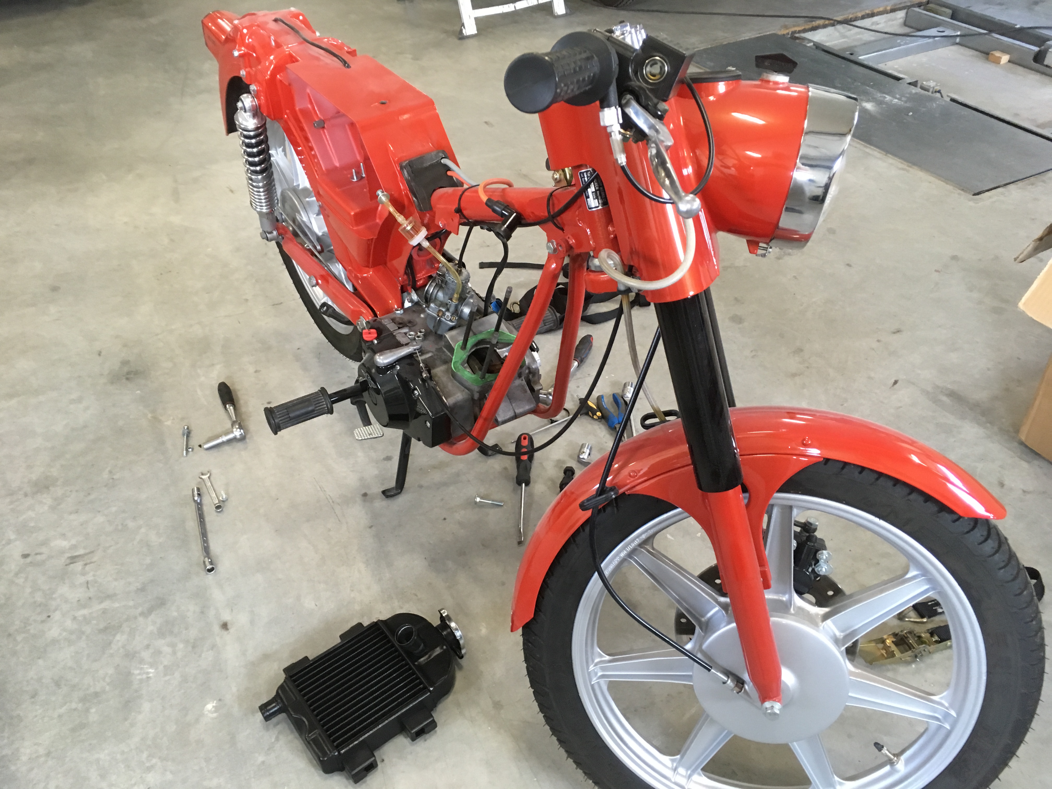

Rambågarna ska byggas om för att rymma den nya kylaren, men det arbetet kan inte börja innan jag fått hem nya cylindern så jag kan se exakt var kylaren skall sitta. Sen har jag upptäckt att ramlagerna och vevpartiet inte känns 100% så det blir översyn av motorn innan uppstart. Påskhelgen har ägnats åt funderingar kring val av kullager och vilket vägval jag ska ta kring vevpartiet. Ja sen har det blivit en del mer traditionsenligt påskfirande också
Re: Gabbes KS50/80
Igår lånade jag hem ett bockverktyg från jobbet och gick lös på ett 20x2.5mm sömlöst hydraulrör.
Efter en del funderande och mätande så kom jag fram till att det var bättre att göra helt nya bågar istället för att modda de gamla.
Jag är mycket nöjd med resultatet såhär långt.
