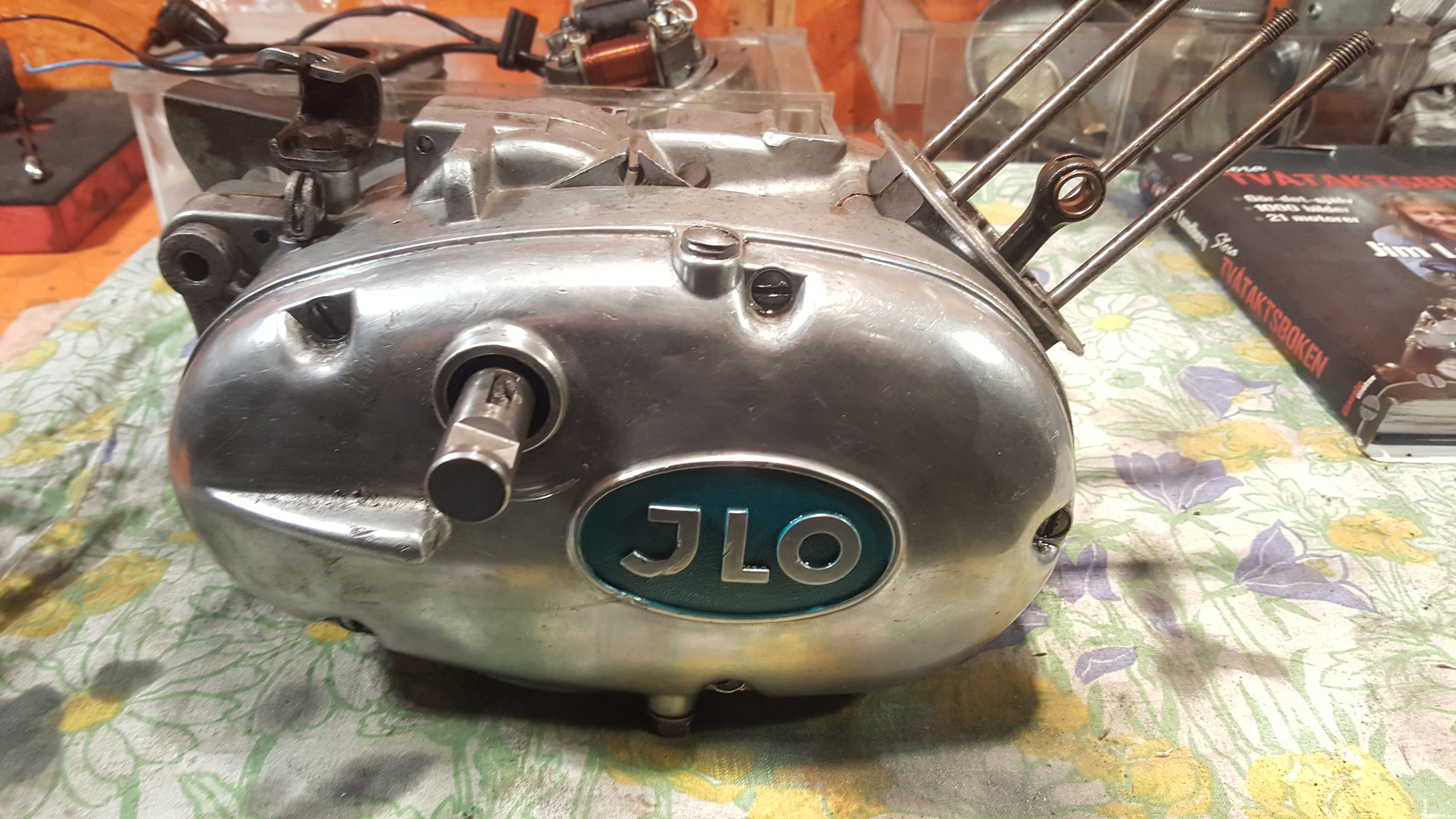

jag vill minnas minst ett av lagren på utgående axel skiljer.
Re: Monarscoot 1957, ett billigt, smutsigt monster!
Du ska ha ett 6003-lager på transsidan på utgående axel. Köper du en färdig sats får du köpa till ett 6003. I övrigt är det lika lager och packboxar.
Nu va lagren som satt i helt ok.
Verkar som att motorn har nypt och sen aldrig blivit körd igen
Men tack för infon!

Nu har jag börjat sätta ihop motorn med kopplingen och vevet från min 2 växlade.
Däremot behöver jag nu börja söka efter ett 3 växlat handtag.
Så, vilken ordning är växlarna i?
Stämmer 1 0 2 3, som är på de flesta handtag?

jodå, ordningen är rätt.
så här såg det ut original på monark.

Den stackars mopeden har fått utstå många prövningar!
Sista experimentet blev att sätta i en GA50 som jag köpte i Nederländerna.
Väldigt bekvämt måste jag säga, trampa igång, lägg i D, kör.
Ingen koppling behövdes förrns man skulle parkera nästa gång.
Men!
Topphastigheten blev lidande nått otroligt, gick från +-50 till +-40..
Så tillbaka till den 3vxl fick det bli.
Nu har den tyvärr dött igen.
Nått med elen som inte vill funka, börjar starkt att fundera på 12v istället.
Eller kanske en brytarlös tändspole.
Men hur funkar det med trimmat???

Tror inte att det finns "brytarlösa" spolar som passar Jlo, utan det är anpassat hpi som gäller. Gärna med extravikt på svänghjulet eller det större hjul som VRM har.
