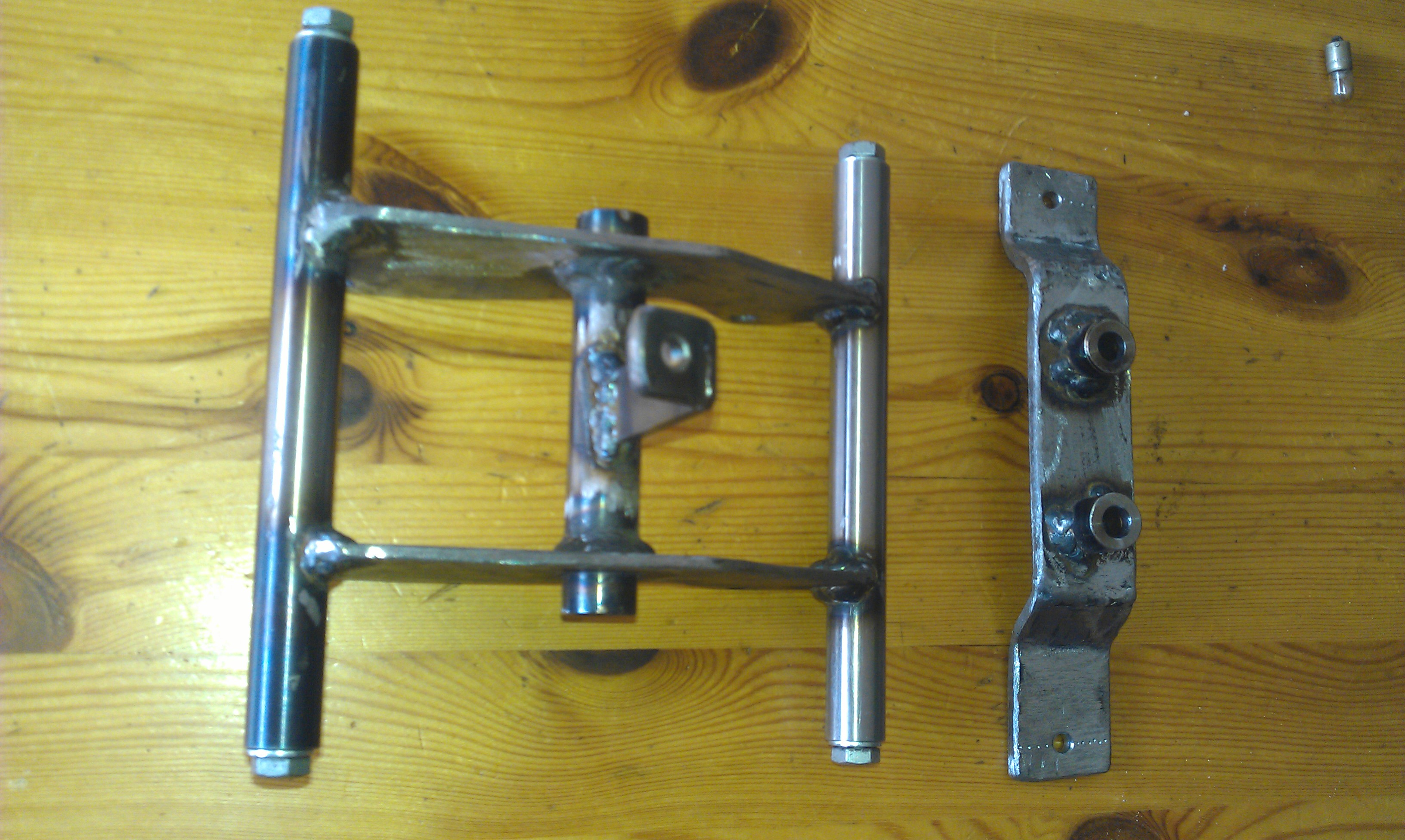

Hur blir det när fjädringen är i botten? Går kedjan i sveingen då Kenneth?
Re: Cross.B type
Tackar för omdömme HSE....men jag var verkligen ringrostig med svetsen, ej 100% njöd med svetsarna...bättre ska jag kunna.
Nää Muskö....inte efter MX ramarna, mätt så att kedjan får lika mycket utrymme upp som nertill om swingbulten..:!:
Om det tar i beror ju på hur lång fjädrings väg dämparna har. Och drevens storlek fram + bak. Klart stätter man ditt korta dämpare med små drev så kommer det naturligtvis att ta i svingenbulten... sidecarrob... Då krävas nån form kedjersträkare... :wink:
Inlägg: 3431
Re: Cross.B type
Schysst samling motorfästen! :thumb:
Re: Cross.B type
TACKAR ...för dom omdömet: Lolalola, HSE... slider_thankyou.gif
Kommer mera en prototyp i rostfritt till vanliga E-Typen.....ska se om det går att polera.... 8)
Jag själv prioterar funktion och snyggt.....visst kommer fästa att glänsa...till Ture + vissa.... :wink:
Inlägg: 3431
Re: Cross.B type
Jag just nu faktiskt i valet och kvalet vad beträffar att flytta upp svingen. Jag kan inte bestämma mig, för om jag flyttar upp den hamnar axeln mitt i ramnumret och det blir ont om plats för muttrarna. Plus att det är snyggare att ha den kvar där nere. Men om jag inte gör det så får jag (beroende på stötdämpare och kedjespänning då) problem med nyss nämnda slackning och får dessutom göra om fästet. Lättare då att borra två nya hål i ramen. Kanske... Fan jag kan inte bestämma mig! staff_annoyed
Re: Cross.B type
Så är det Lolalola ....det visste ja innan....Race=upp. Ner=snälla :D
Upp eller ner... med swingit... 8)
Har båda.....+ nytt under fäste.... 8)
Vilket vill du ha..

Jag flyttade upp svingen. :)

kan du tänka dig sälja ett motorfäste med uppflyttad sving? för etype ram? blev ju tvärsugen att använda min s-motor! ;) istället för Ekfn som ligger på tillväxt!

KKR-Rille skrev:kan du tänka dig sälja ett motorfäste med uppflyttad sving? för etype ram? blev ju tvärsugen att använda min s-motor! ;) istället för Ekfn som ligger på tillväxt!
Det går bra...du har pm..

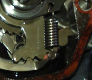

NU en bild fråga om ni kan..... :?: Muskö vet du denna... :?:
musköchrister
Inlägg: 1522
Re: Cross.B type
Inlägg av musköchrister »
GS-mekanism
Conrad Engström
Inlägg: 5405
Ort: Kvicksund
Re: Cross.B type
Inlägg av Conrad Engström »
5 växlad sachs
Mcb80ts
Inlägg: 218
Re: Cross.B type
Inlägg av Mcb80ts »
Satt på Gs för att inte "hoppa växlar" visst?
