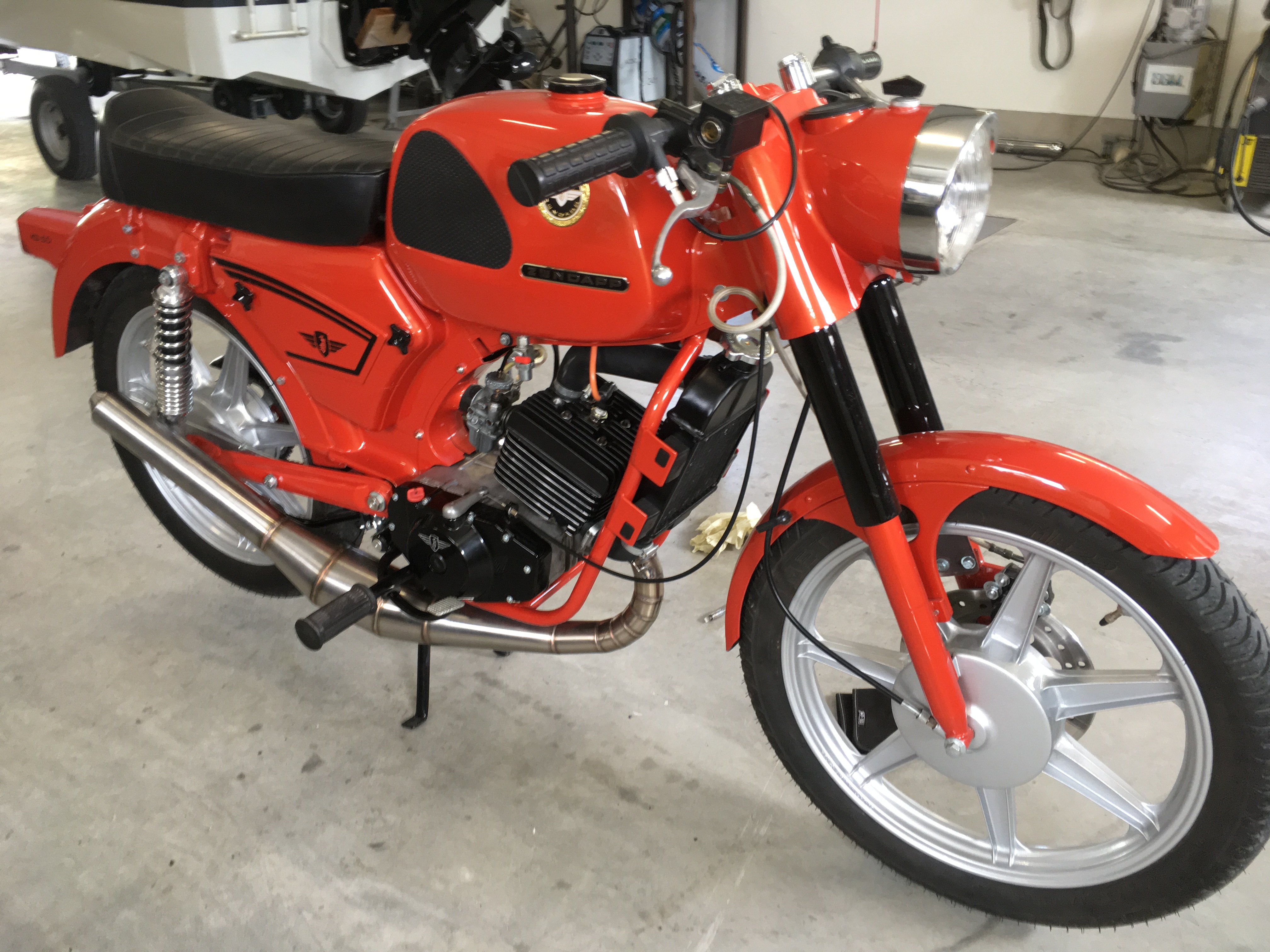

Det ser väldigt kort ut ditt system där dämparen börjar redan vid svingbulten. Min går förbi halva svingen och har mycket bra effekt även på lägre varv.
Gabbe
Inlägg: 104
Ort: Ö-vik
Re: Gabbes KS50/80
Inlägg av Gabbe »
Ja, helt klart kortare än ditt.
I kombination med min cylinder så tycker jag att den blev en för högvarvig pipan.
Romeu skriver att min pipa mer eller mindre är samma lösning som han bygger till Polini 80, fast jag fick lite längre ljuddämpare.
Jag vill även passa på att tacka för alla tips och hjälp du bidragit med!
Gabbe
Inlägg: 104
Ort: Ö-vik
Re: Gabbes KS50/80
Inlägg av Gabbe »
På andra försöket lyckades min leverantör få till en pipa som matchar motorn perfekt.
Oförändrat bra drag på låg och mellanregister fast betydligt mycket mer knuff i högre varvtal. Varvar man ur på växlarna så lämnar man aldrig pipans område och då pinnar den på riktigt ordentligt. Jag upplever den även som lite tystare än den första pipan han byggde till mig.
Jag har även satt dit en retarderande krets och fått ytterligare lite starkare låg och mellanregister.
Jag är helt nöjd med hur den går nu, sen återstår att se om det blir något nytt spännande vinterprojekt ;)
Gabbe
Inlägg: 104
Ort: Ö-vik
Re: Gabbes KS50/80
Inlägg av Gabbe »
Som pricken över i lyckades jag få tag i en original motorkåpa i aluminium, de är inte helt lätta att hitta och många kör med nytillverkade i plast.
Givetvis blev den blästrad och lackad innan montage.
