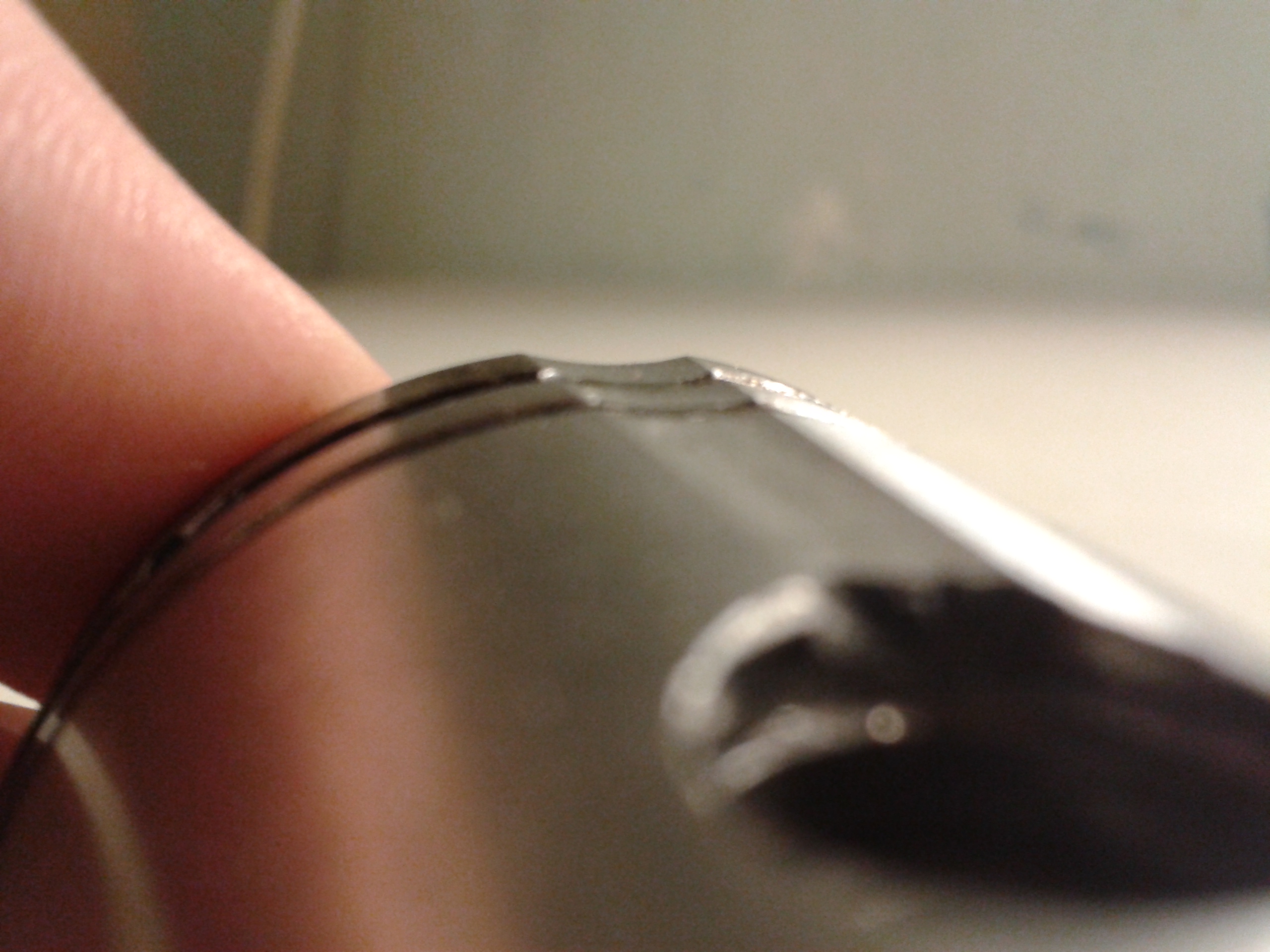

Kom på att jag glömde ta bilder på den nya cylindern, men här är den:
Men jag märkte lite skillnad på cylindrarna, fanns det olika cylindrar till den slidmatade äggmotorn?

Nu har det fanskapet krånglat igen cocos_acc.gif :roll:
Jag var ute och skulle provköra i helgen och tog en rätt rejäl runda på knappt 2 mil, en mil gick den ok, men sen tog det slut helt plötsligt, motorn tvärdog och när jag försökte starta den så märkte jag att kompet var väck... För att kunna veva runt motorn med handen har jag aldrig kunnat förr :|
Som tur var så blev jag hämtad med släp efter ett tag, och när vi kom hem kollade vi så klart det vanliga, gnista, bensin mm men det var bra.
Sen tog vi ner den i källaren nu i kväll... Av med cylinder, trööögt gick kolven, och detta är vad man ser:
Och vad har då orsakat detta? Jo, vi var ju slarviga nog att förstöra den första cylindern med ett clips och det var ju surt... Sedan spolade vi för säkerhets skull ur vevhuset, säkert 25 gånger med bensin och vad fann vi? Jo, det andra clipset + lite smått metallspån.
Så vad var det nu...? Värmeskar den? Nää... Efter lite rotande i det lilla vevhuset så hittade jag ett TREDJE clips... Hur det nu gick till??? Jag fattar ingenting :shock: För clipsen i den nya kolven satt där dem skulle.
Konstigt.
(Kan man flytta en tråd? Jag känner att denna nog passar bättre in i "projekt och renoveringar" just nu...)

hur många clips var det medskickat till kolven ni av misstag vände upp och ned på?
3 st? eller fler ändå?
Inlägg: 1221
Re: Överhettad Husqvarna...
Bara två stycken! Det är det som är så jäkla konstigt :shock:
