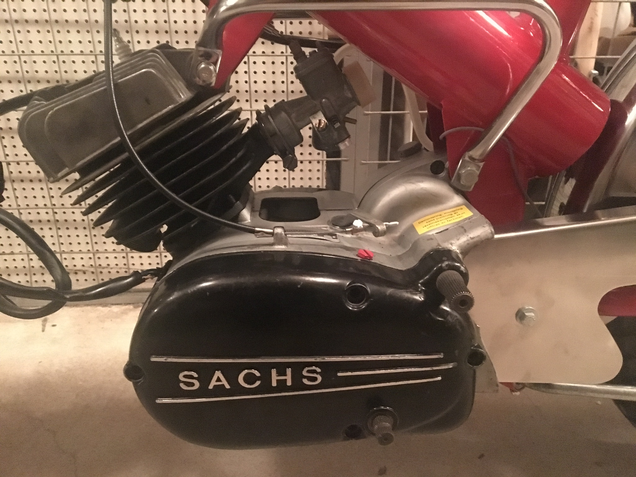

Re: MCB 1239 Stummis EKF "Prototypen"
Har du provat om förgasaren får plats?
Insugsvinkeln på dessa cylindrar är ju lite tråkig...
Ser ut att vara en av dom bättre ramarna att få plats med en förgasare i.
McbMannen
Inlägg: 260
Ort: Varberg
Inlägg av McbMannen »
Hynboholm skrev:Har du provat om förgasaren får plats?
Ja ramen är ganska bra utformad för en EKF med rätt förgasare. :) orginal 12mm är för lång så det går inte montera ett luftfilter eller dra ut den åt sidan, ska som sagt inte använda orginal ändå. Men på bilden nedan ser ni hur tajt det är. Har provat bing 19 och andra förgasare som är kortare och där går de dra ut luftfiltret åt sidan. Annars blir de rörböj+silikonslang i 45graders vinkel så slipper man bekymret med att det är trångt. Snyggast om man slipper dock..
