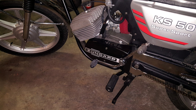

Mickes tjockzundapp (529)
Re: Mickes tjockzundapp (529)
Snygg pipa det där! :thumb:
Hemmamålad RP2 med kanonbra färg från Thinnertomten :D

529an provad på väg för första gången i dag och går mycket bra i motorn. Det känns skönt att ha kommit så här långt och den är minst lika pigg som någon av mina andra moppar har varit.
Lösningen med ställbart munstycke som jag har gjort kapade ner tiden för tuning till nästan ingenting. I filmen är motorn under uppvärmning det är därför jag har ställt upp tomgången.

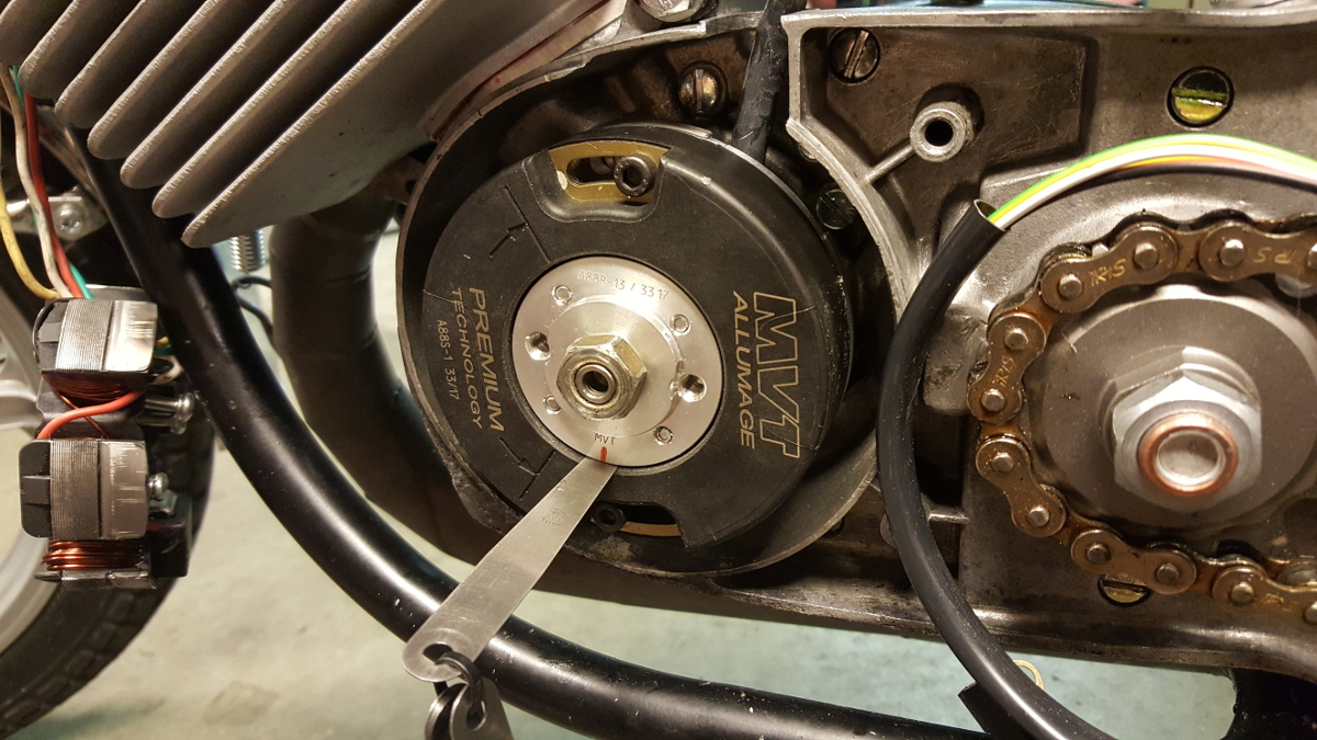

529an har fått ett MVT Premium tändsystem från http://www.mopedrenovering.se" onclick="window.open(this.href);return false; som kan vara fördelaktigt på mycket högvarviga motorer.
MVT uppger att det behöver vara bra ventilation av statorn så jag fräste upp ett par spår i kickkåpan.
