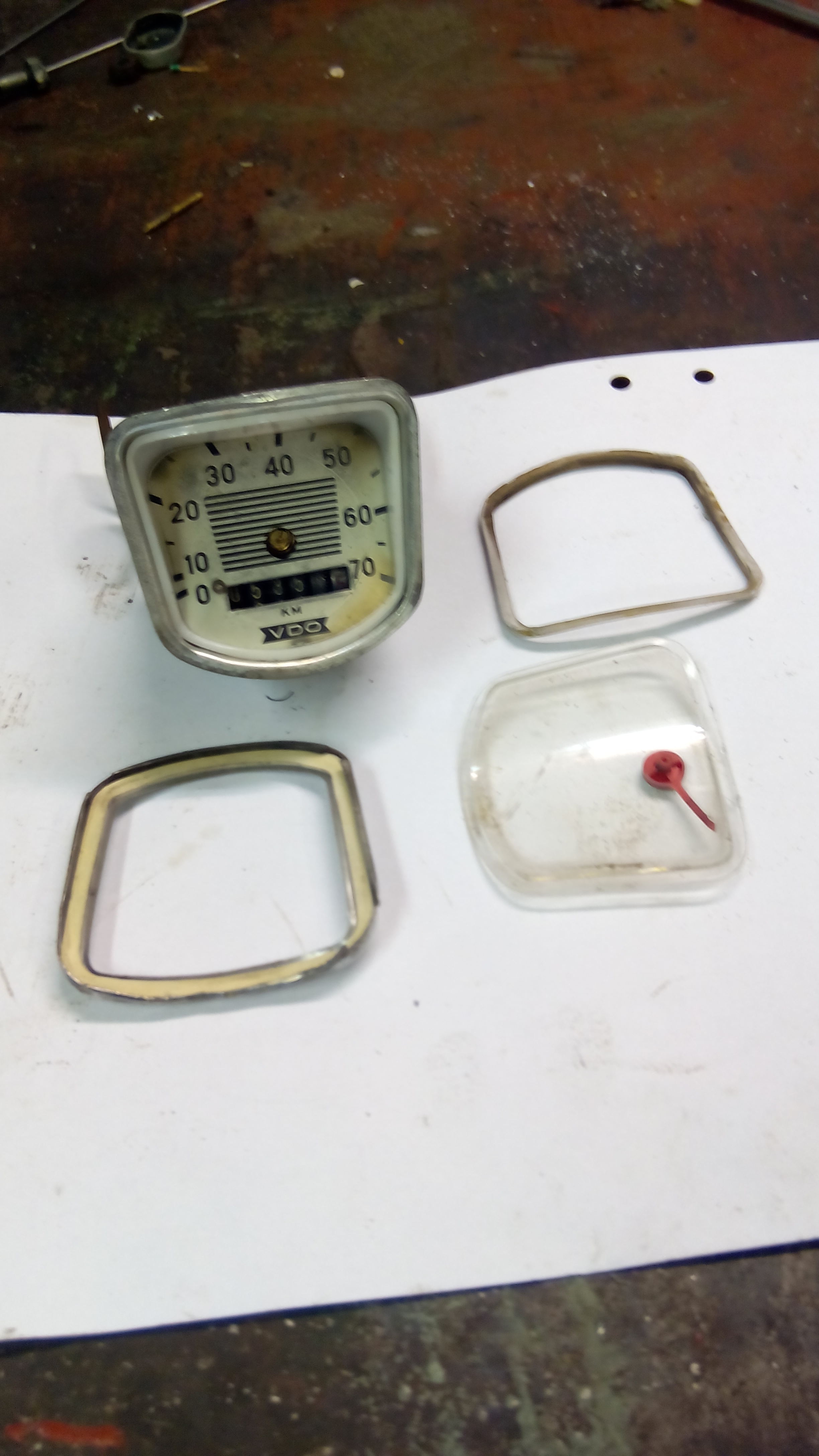

Min mätare är helt ok mekaniskt men visaren har lossnat. Mätarhuset går ju inte att skruva isär så jag undrar om det går att hitta en mätare på marknaden för ca 200.- eller om det är värt besväret att reparera?

Går att pila av glaset men det är inte så lätt att få kromringen runt perfekt efteråt så det är mer en fråga om man vill ha kvar original mätaren.

Om man börjar med kromsargens överkant så är det bara att trycka sarg och glas nedåt så lossar den så fint. Jag trodde att det bara var att sätta dit visaren igen men fjädern under visaren förstördes nog när nålen inte längre begränsade rörelsen till max ett varv.

Fjädern är ingen vacker syn, men för övrigt verkar allt vara ok.

misstänker att det kan vara tålamodsprövande att få rätt spänning på fjädern.

Gäller att kolla så magnet drivningen till nålvisningen inte har för litet spel, då kan fjädern lindas upp så där...

Aha, HSE, då förstår jag vad som har hänt. Lagringen är så sliten att ytterhylsa och magnet tar i varann. Jossan, inte bara fjädern alltså :(

skvamme skrev:Aha, HSE, då förstår jag vad som har hänt. Lagringen är så sliten att ytterhylsa och magnet tar i varann. Jossan, inte bara fjädern alltså :(
Misstänkte att det var så när jag såg fjädern :wink:
