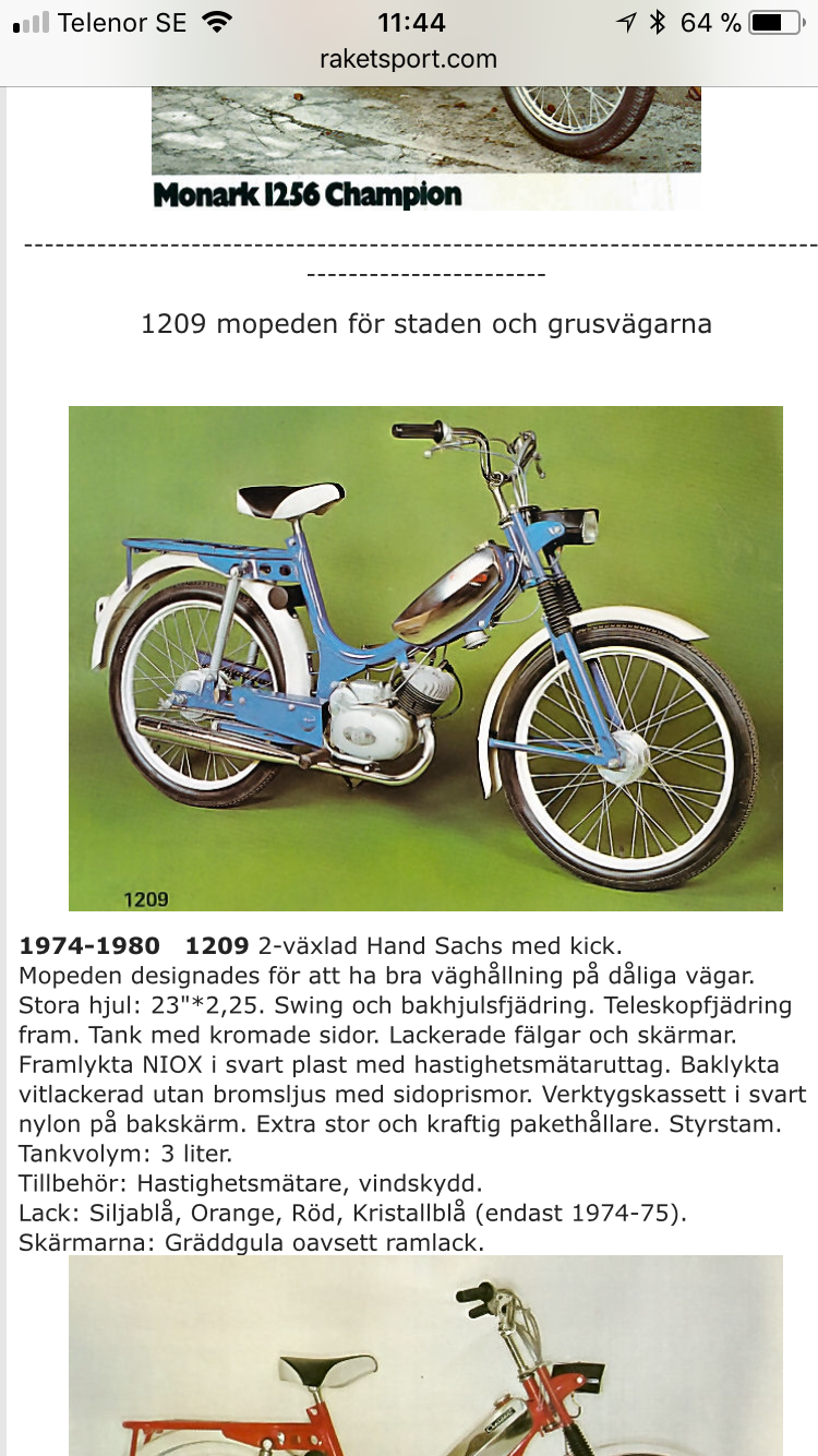

Hej
Jag har en kompis som har en Crescent 1209 med Sachs 2 växlad hand och kick.
Orört originalskick.
Men igår när han fick höra om min 60cc Compact bestämde han sig för att den
Behöver lite mer kraft för att bli rolig att åka på.
Kan ni ge tips på lagom trimning. Och vilken drevning som blir lagom.
Skall ju inte bli någon fartracer.
Men man vill ju kunna glida i typ 40km/h på lagom varv och ändå
Ha lite kraft kvar till uppförsbackarna
