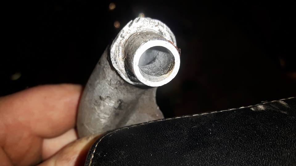

Gjorde rent krök men den var inte tillräckligt tät för att vara orsaken så gick vidare till kontrollera ljuddämparen. Å se där hittade jag en av bovarna till fenomen. Ja varför vet i kattsingen men ljuddämparen var pluggad med en fastsvetsad m10 bult i mynningen alla gaser vart tvingade ta sig ut genom ett 5mm hål. Ja Jösses Amalia.. Orkade inte krångla med att få loss bulten i kväll men borrade ytterligare 4a 5mm hål. Återmonterade och provstartar japp nu varvade den bättre bra mycket bättre men inte bra. Dock nu själv trött så vart natten för mig.
Dagen efter togs bulten bort och ny provkörning jodå bättre men borde gå än bättre.. Loss med förgasaren en 15mm fabrikat "Runtong"(säger inte mig något alls) men en förgasare med kläm-anslutning på ca22mm. Ja nästa led av bovarna funnet!! För att para ihop förgasaren med insuget på 10mm invändigt och 15mm utvändigt låg det 3 rörbitar och orange silikon ja mycket möjligt det vart tätt och förgasaren bara felbestyckad?? Men muffade på en 17mm Ubåt ställbart är gott i alla fall.. Ny provkörning ja 53km mer än hyfsat under dessa omständigheter. Efter höjt nålen ett hack gick den än bättre. Samma topphastighet men trevligare väg dit! Ja nu hade väl 53km kunnat räcka men tråkigt behöva växla ner till 2an i backarna eller om det bara är jag som är för fet??

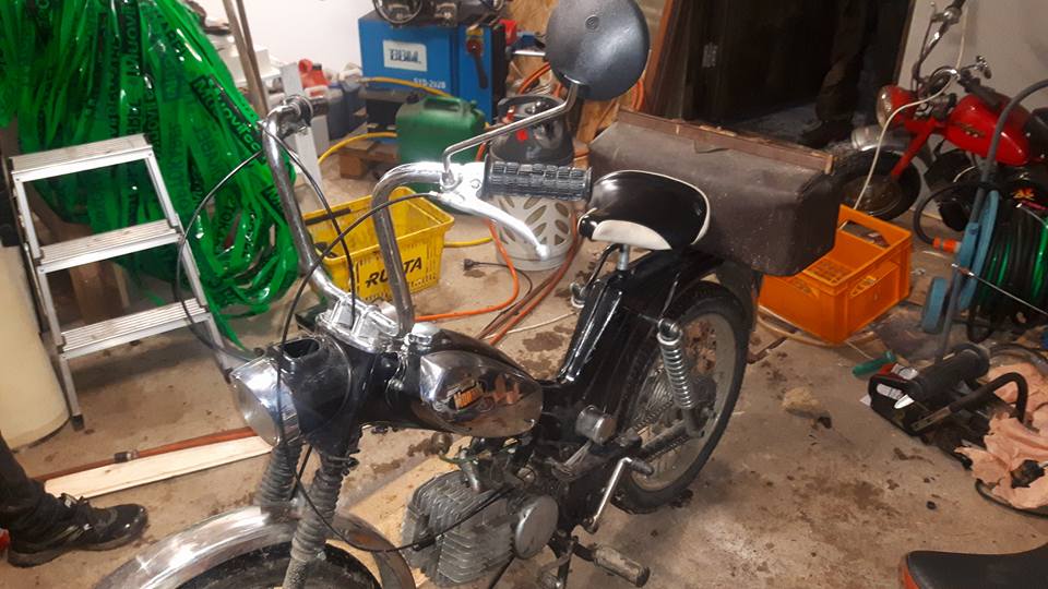

Dra på trissor har svårt tro att det stämmer.. Men slängde på trimmet och testkörde och vill säga mopeden gjorde i alla fall 5cm större leende på mig.
Nu har jag faktiskt svårt tro att detta stämmer.. Visserligen vart den rivigare än jag räknat med och gasdrag så vart det var bakhjulskörning direkt i alla fall!! En första provkörning provrunda avklarades direkt. Att den gjorde 90 var jag riktigt säker på..
Så in hämta gps:en för att försäkra mig!! Men resultatet var värre än väntat 113km på båda vändorna.. Å detta med gpsen som visar att bilens hastighetsmätare visar 6km för fort i 100.
Som sagt gps:en säger det känslan säger mer än 90km. Ändå känns det lite för bra!! Så innan jag vågar påstå att de stämmer ska detta trippelkollas minst.. Får bli på torsdag för i morgon upptagen.. Tills dess säger jag att den gör i alla fall 90 för litar mer på min känsla än gps:en innan jag överbevisat mig själv om annat..
Oavsett ska jag tillägga att hybriden vart skitkul att köra det vill jag lova..

Om du kollar på loggad hastighet i diagramform så kan du se om värdet är rimligt. GPS på en moppe kan visa väldigt avvikande värden kortvarigt som inte syns på kurvan men registreras som en maxhastighet. Det kan t.ex. bero på störningspåverkan.
Om den har gjort 113 km/h vilket mycket väl kan vara fallet om den är på ca 13 hp så vore det förstås skoj.

Exakt litar inte alls på kvällens testtur för kort för kallt och när något känns för bra för att vara sant så är det oftast det... Men ska tillägga att känslan säger fortare än 90 har några mopeder att jämföra med så det är jag säker på.. Redan 90 är mer än jag räknade med hade räknat med en rivig moped på 75-80km fick en upp på bakhjul vid gaspådrag och minst 90km de vet jag.. Men 113km det har jag svårt att tro. I alla fall tills jag överbevisat mig själv.. Ska i alla fall mäta om några gånger och längre sträckor innan..

Så där kunde inte hålla mig var tvungen testa igen redan idag!!
Så provkörde igen denna gång sa appen första rundan 111km..
En andra testrunda och denna gång 107km!!
Fortfarande inte övertygad för idag sa mig fartkänslan 80km men inga 90..
Skillnad fullt dagsljus 15+ och sol istället för skymning och 2+..
Ny testrunda denna gång med telefonen liggande i en "plastkartong" en av min dotters parfymlådor..
som jag vaderade med ett par disksvampar och tejpade fast på bensintanken..
Ny runda och ser visuellt att den ligger pendlar 85-86km lustigt nog vart toppfartsnoteringen ändå 110km??Men 86km stämmer bättre med verkligheten. Investerade 8kr och uppdaterade appen så jag inte bara fick ett max och ett snitt. Utan nu även en kurva att följa. Så kan nu säga att i slutet av min "test-raka" händer en spik i mätningen.. Varför vet jag inte??
I alla fall kurvan säger att det sker i bortre änden av rakan.. Samma ställe på 3 mätningar nu. Så vågar säga känsla säkrare än appar och att 86,8 km är toppfarten..
Detta stämmer bättre med både känsla och prislapp på trimmet..
Skitnöjd ändå vass som en cross inga direkta vibrationer hyfsat tyst och kommer köras mycket i sommar.
Mycket trevlig och stabil att köra.
