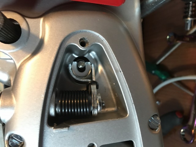

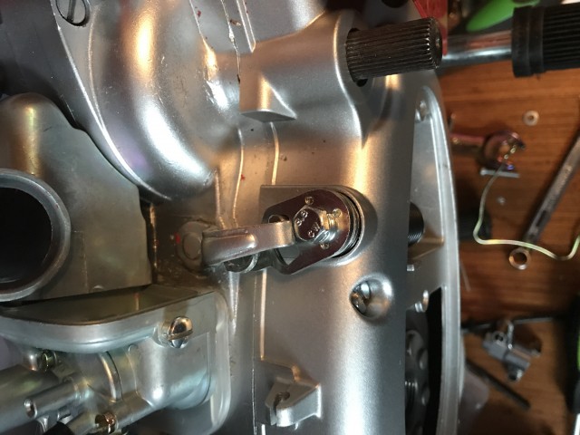

Har som ovan där jag undrar vad som ska låsa växelarmen, det ska ju sitta en mutter på utsidan men för att armen ska vara kvar ute så ska det vara en mutter?
Bifogar bild.
Fråga nummer 2, brickan under förhasareb, hur fäster man den?

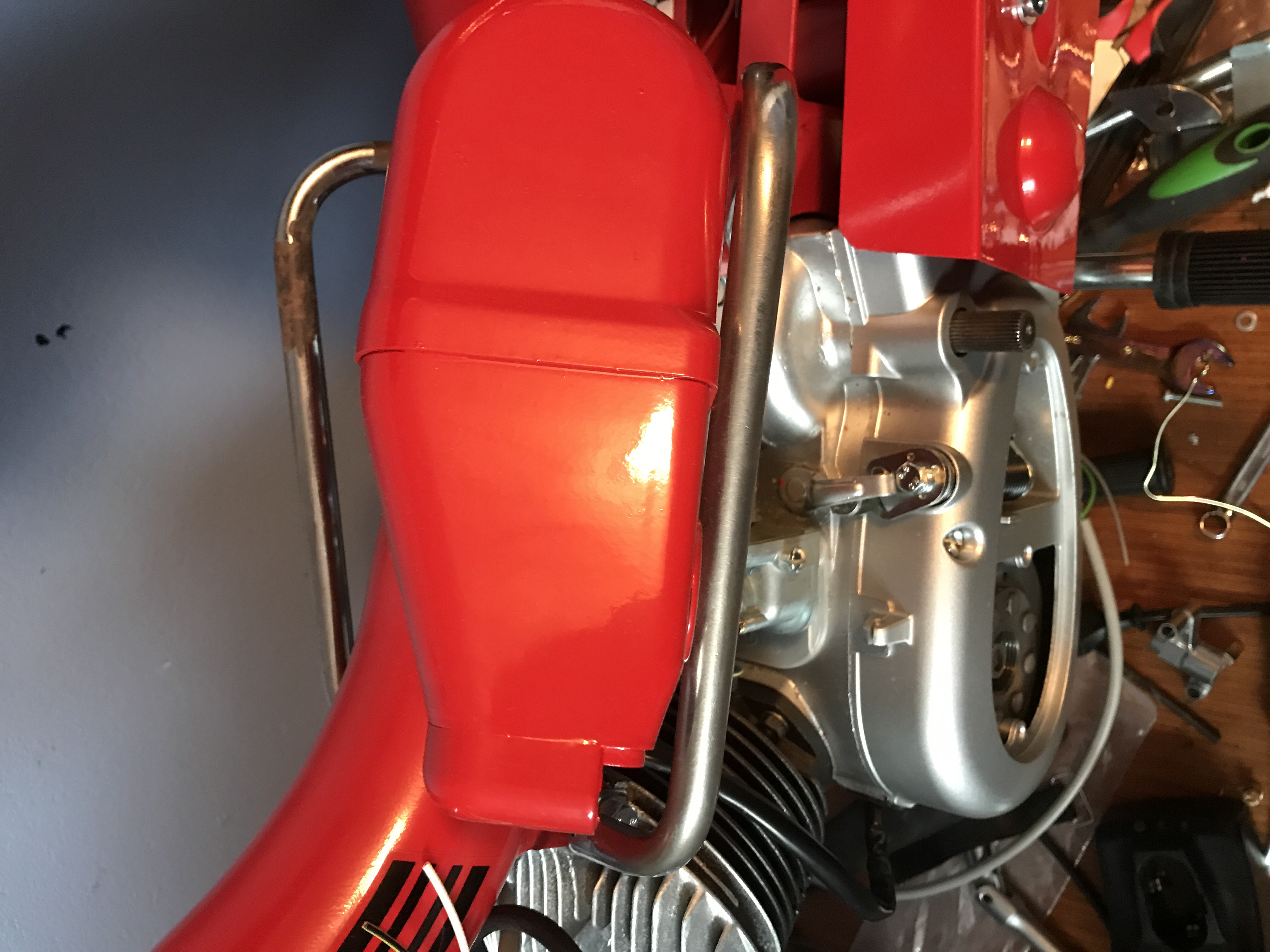

Fråga nummer 3, luftburken, hur ska den sitta?
Fråga 4:a, vad för vajer kör ni med till växlingen?

lite osäker vilken mutter du menar, men om det är den till dragstången in i lådan du menar, så är dragstången och muttern speciell för den motorn.
plattan sitter skruvad i förgasarhuset.
om det är insugsljuddämparen du menar så får man slöjda själv om man inte har den på den herculesmodell den är avsedd för.
Wire: har du nippeln som ska sitta i det gängade hålet i bakkant på kåpan så ser den ut som en gaswire i den ändan och en nippel som passar gashandtaget i andra ändan. troligen en likadan som i gashandtaget.

Jag har fått för mig att det ska en bricka bakom växel gaffeln som ser ut en hästsko för annars åker ju gaffeln alltid längst in vi varje växling pga fjädern, bricka på axeln där axeln blir tjockare borde skon låsa?
Jag har inte nåt gänghål på kåpan för vajern, det är en flong ny kåpa så man kanske gänga?
Inlägg: 7308
Re: 3 växlad handväxel sachs
det är ett spår i muttern som gaffeln ska löpa i.
http://www.norscand.com/transportmoped/ ... tang-handv" onclick="window.open(this.href);return false;
kåpan ska du reklamera så du får en med hål i.
