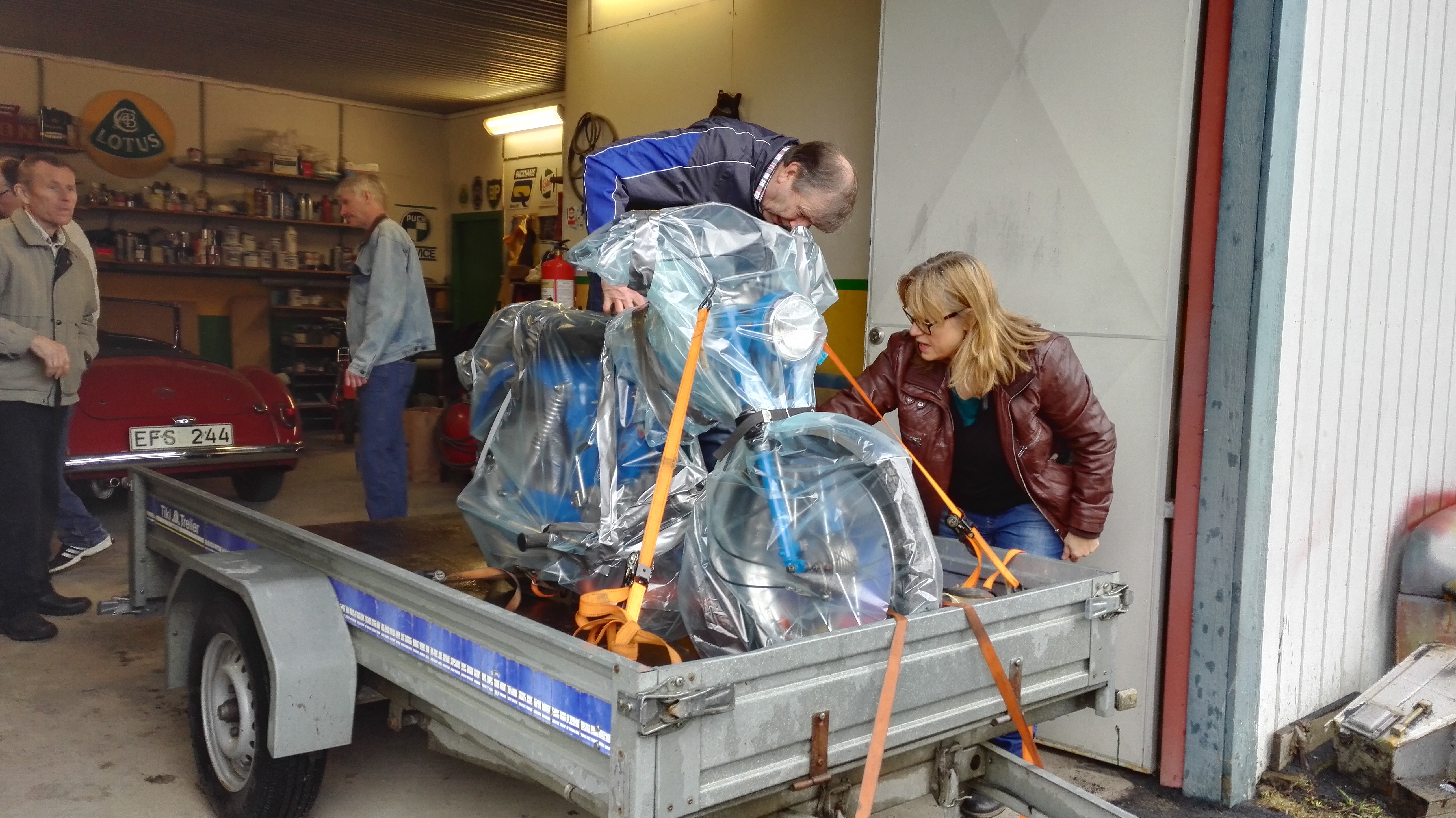

Nu är den på väg hem. Inplastad efter konstens alla regler för att de regnar och vi kommer att färdas efter grusväg.
Bättre bilder kommer sen
