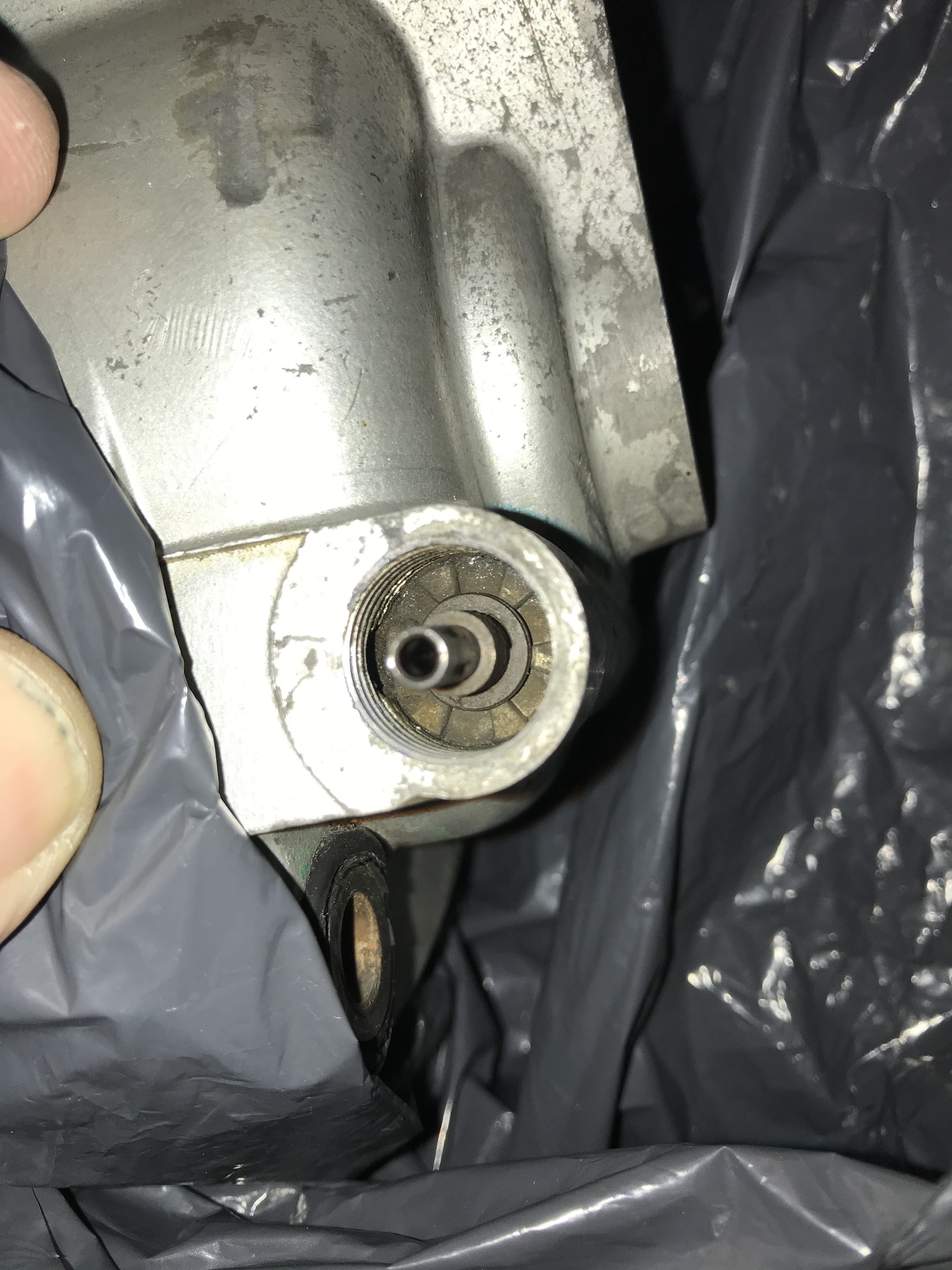

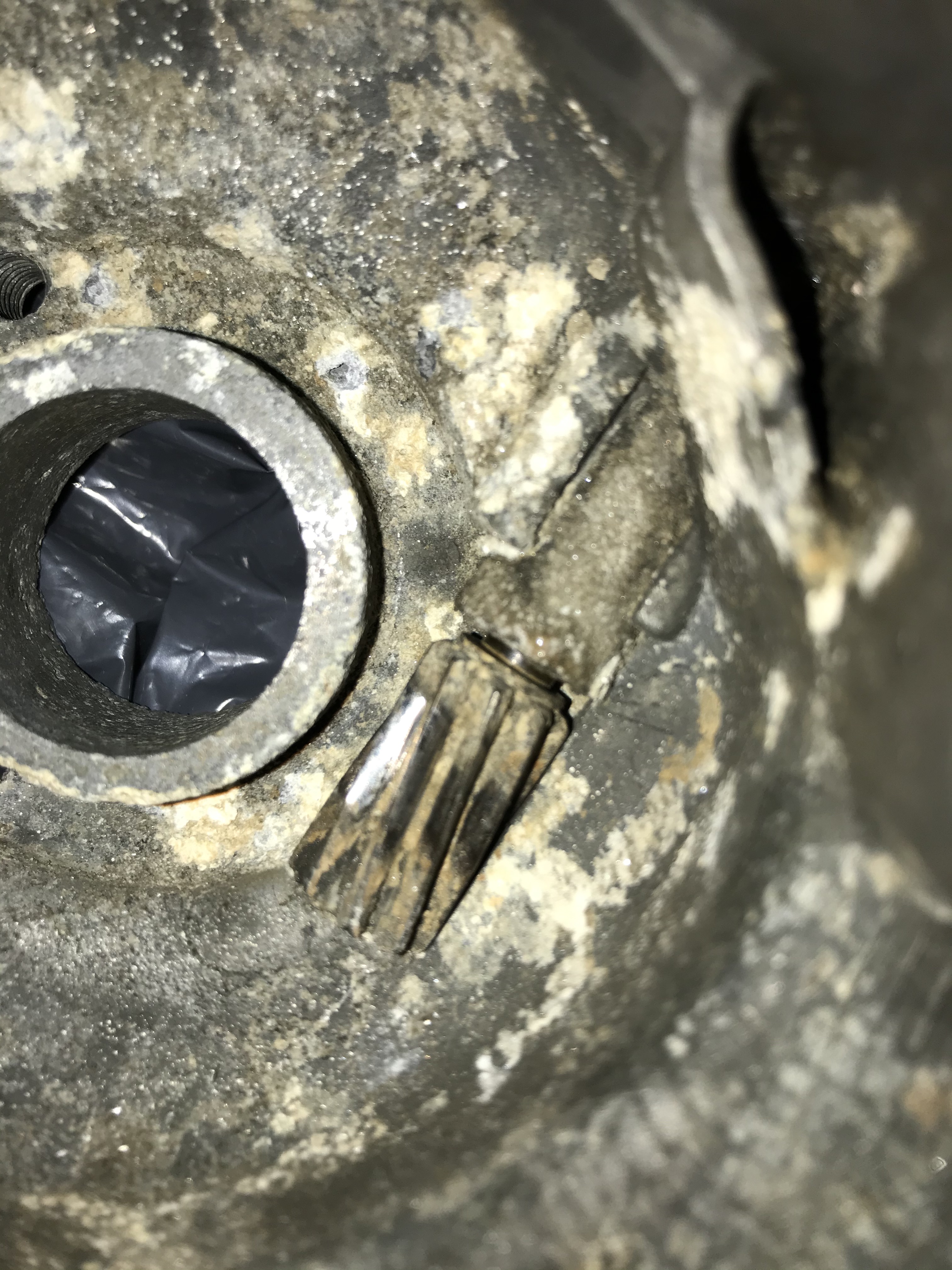

Hur får jag bort drevet för hastighetsmätaren?
På sprängskissen ser det ut som att det sitter en låsbricka på ovansidan men den kan jag inte se.
Dessutom verkar kugghjulet sitta ordentligt fast i axeln.

på en motor som inte varit så vattenskadad, så hade det bara varit att peta ur den.
hur hårt fastoxiderad den där är går inte att se på bild.
är det blocket eller drivningen du vill rädda?
är motorn till en packmoppe eller till nån 50-talare?
packmopparna hade inte hastighetsmätare, och cr2000 hade drivning från framhjulet.
på bilden ser det ut som hålet för bromshylsan/pedalaxeln är sönderärgat? är blocket
verkligen användbart.
ska du använda blocket så rekomenderas att måla det invändigt.

Motorn satt på en Crescent 1199, ålder okänd men den har den nya lampan och 2 låskolvar.
Delade motorn för att byta kopplingslager (inget kvar...) det fanns ingen eller mkt lite olja kvar i motorn och jag skall erkänna att jag har slarvat på sista tiden men inte så att det borde ha varit 0.
Kanske en dålig packning någon stans, jag har nya.
Vill få bort drevet för att enklare kunna fylla växellådan med olja, inte superviktigt att det går.
Skall jag "bara" dra axeln uppåt och drevet stannar kvar?
Det har varit svårt att få ut all gammal olja pg att oljepluggens gängor är slut, skall försöka renovera dem innan jag monterar ihop den
Motorn har uppenbarligen varit isär tidigare om man skall dömma av skruvskallarnas utseende.

Om det är oxid som gör att drevet sitter fast, had jag försökt med någon syra. Förmodligen hade jag börjat med citronsyra, om om det inte hjälpt hade jag försökt med några droppar saltsyra. Viktigt att spola med vatten efteråt.

du får inte ut all olja genom avtappningspluggen. det blir en rejäl skvätt kvar i kopplingskåpan.
bäst är att lossa kopplingskåpan lite grann, två varv på skruvarna ungefär.
och det är enklare att fylla olja genom s-skylten tycker jag.
som kåpan ser ut, så skulle jag kolla noga så det inte ärgat hål igenom kåpan, om oljan försvinner?
sachs motorblocken innehåller så mycket magnesium så dom tål inte vanligt vatten. blästring och målning är att rekomendera när dom ser ut som på bilden.
