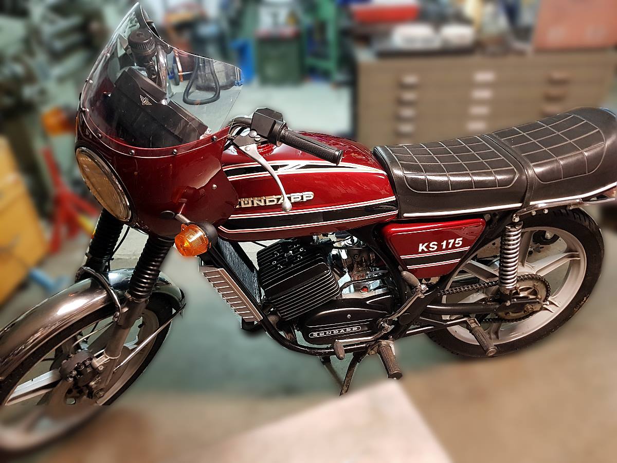

Lite körning i det fina novembervädret :)
Blev jäkligt bra med nya rökröret!!

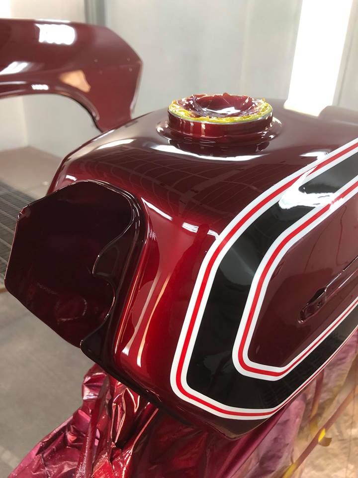

Forumet har legat nere ett tag så det har hänt en hel del med KS 175 sedan sist.
Den har fått en ny lack, Winefire Candy, nytt kåplas och lite andra tillsnyggningar.

Fantastiskt fin :shock:

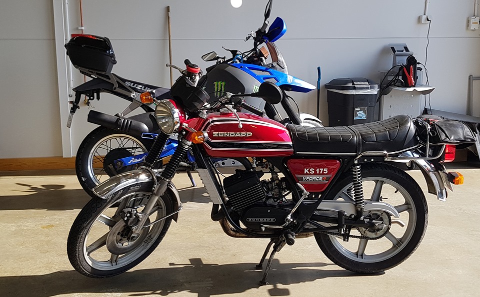

Själv har har köpt mig en ny leksak till i år. Har hunnit puttrat omkring drygt 500 mil , blev 50 mil med den vita också innan jag bytte bort den mot den här. Faktiskt den skönaste moppen jag ägt hittills att åka på och då har jag ägt en del sen jag tog lappen -75. Utseendemässigt är det kanske ingen höjdare med offroadstuk men åldern och krämpor gör att jag får prioritera. :wink:

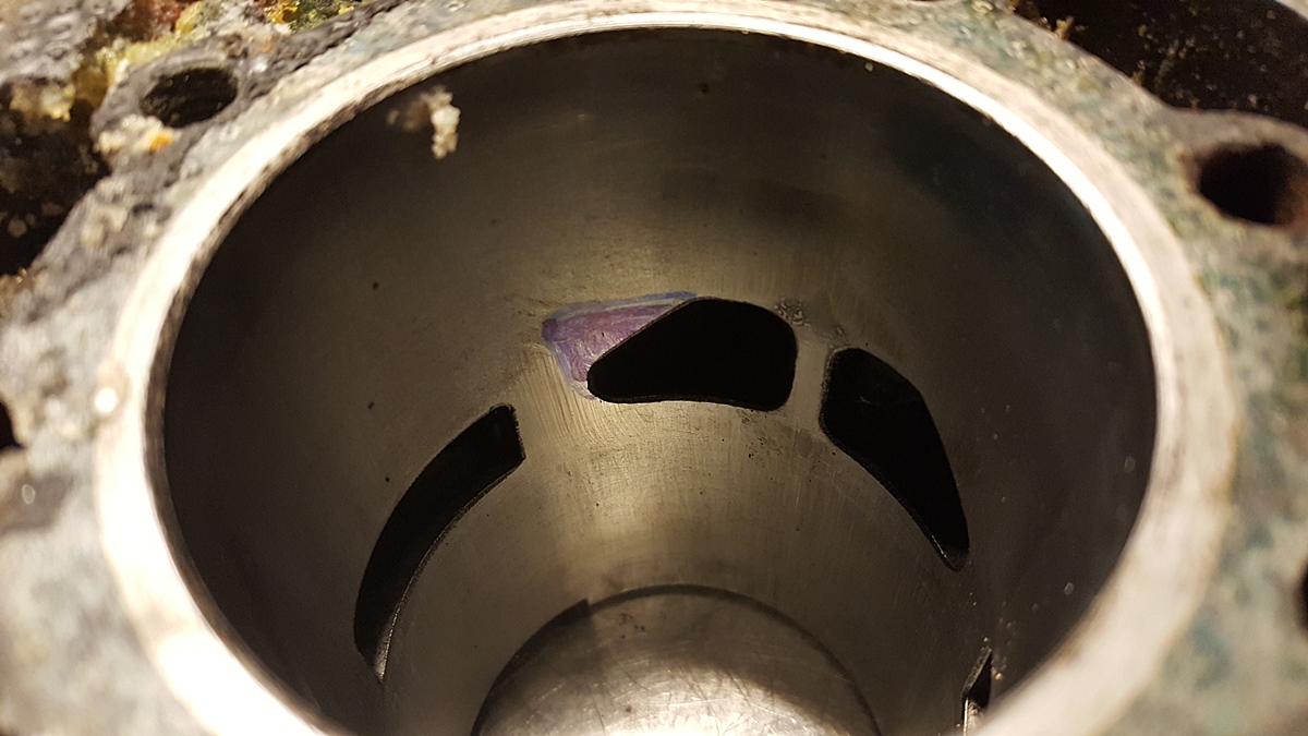

Så för några dagar sedan kunde jag fortsätta med att göra i ordning en reservcylinder till KS 175. Den portas och reedkonverteras ungefär lika som den som sitter på hojen och går bra. Cylinder är nynikasilad och förses med Wössnerkolv från VRM.
KS 175 är original strypt till 17 hp. Strypningarna på insug och avgassidan har nu tagits bort.

Nice bilder, alltid nyfiken på dina Proffsjobb.... slider_score.gif.. Snyggt jobb med cylinder. Men du har kontrollerat allt: Räknat, Mätt & Kört nåt Durationsprogram...Det svåra när jag portar är att ta lagomt ej för mycket. Att tänka på tycker jag och räkna med max kolvringen/ar tål Rikt är 70% av borrdiametern på portbredden. Sen att inte repa super lätt att tacha cylinder loppet ej bra.. :cry:

Ja jag har koll på durationer och portbredder. Varje halva i avgasporten är bara 50% av borrningen. Durationen är måttliga 185 grader. Den behöver inte vara så hög genom att avgasporten är så bred upptill men lite mer kunde den gärna vara. Men hellre lite för lite än för mycket som du också är inne på.

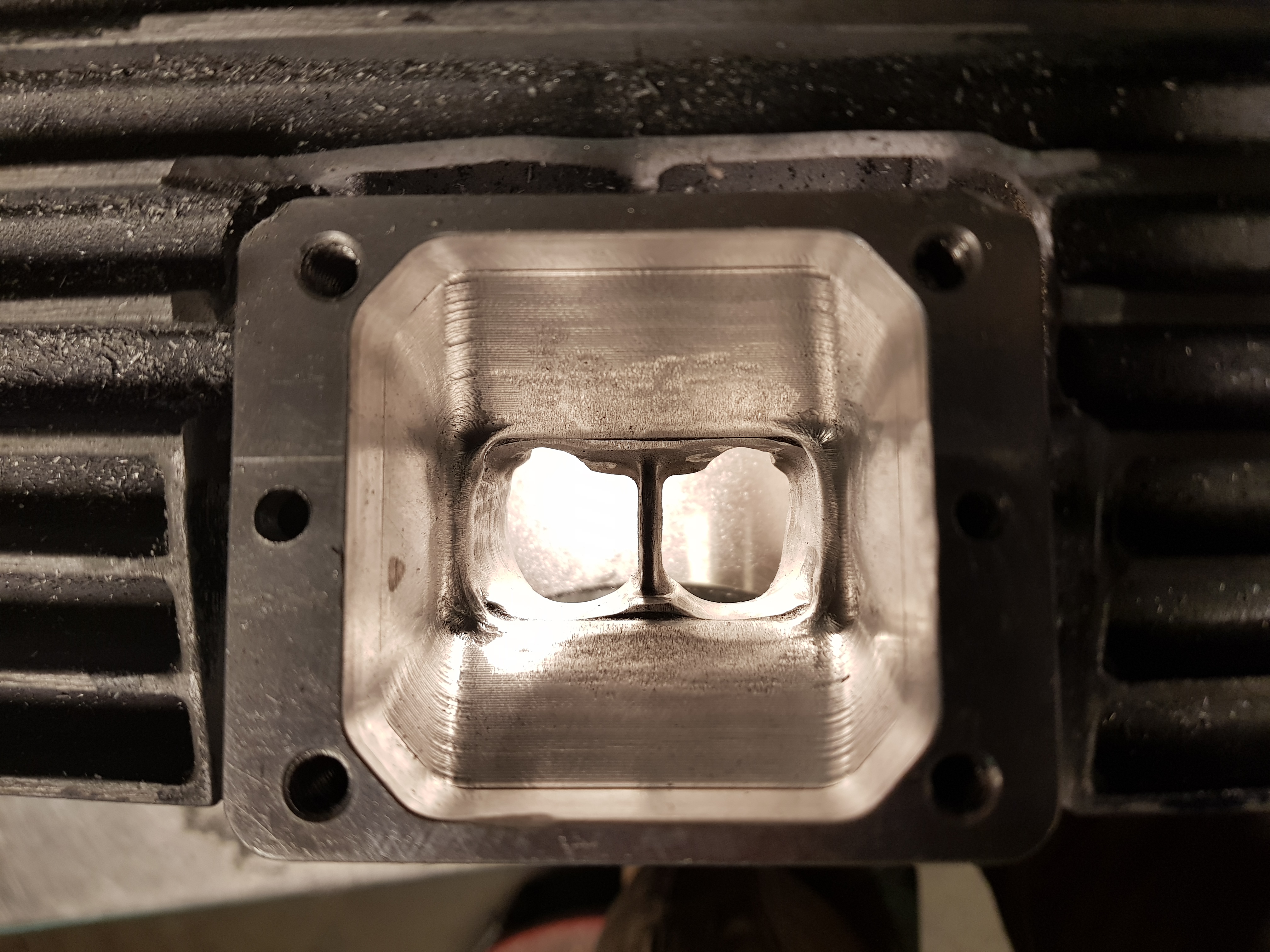

En annan sak som görs är att öppna upp transferkanalerna. Först fräser jag bort det som går att ta rakt ner. Sedan kyler jag ner inläggen och plockar ut dem så att jag kommer åt att slipa från alla håll. Det ena inlägget är redan borttaget i bilden nedan. När de är klara monteras de tillbaka.
