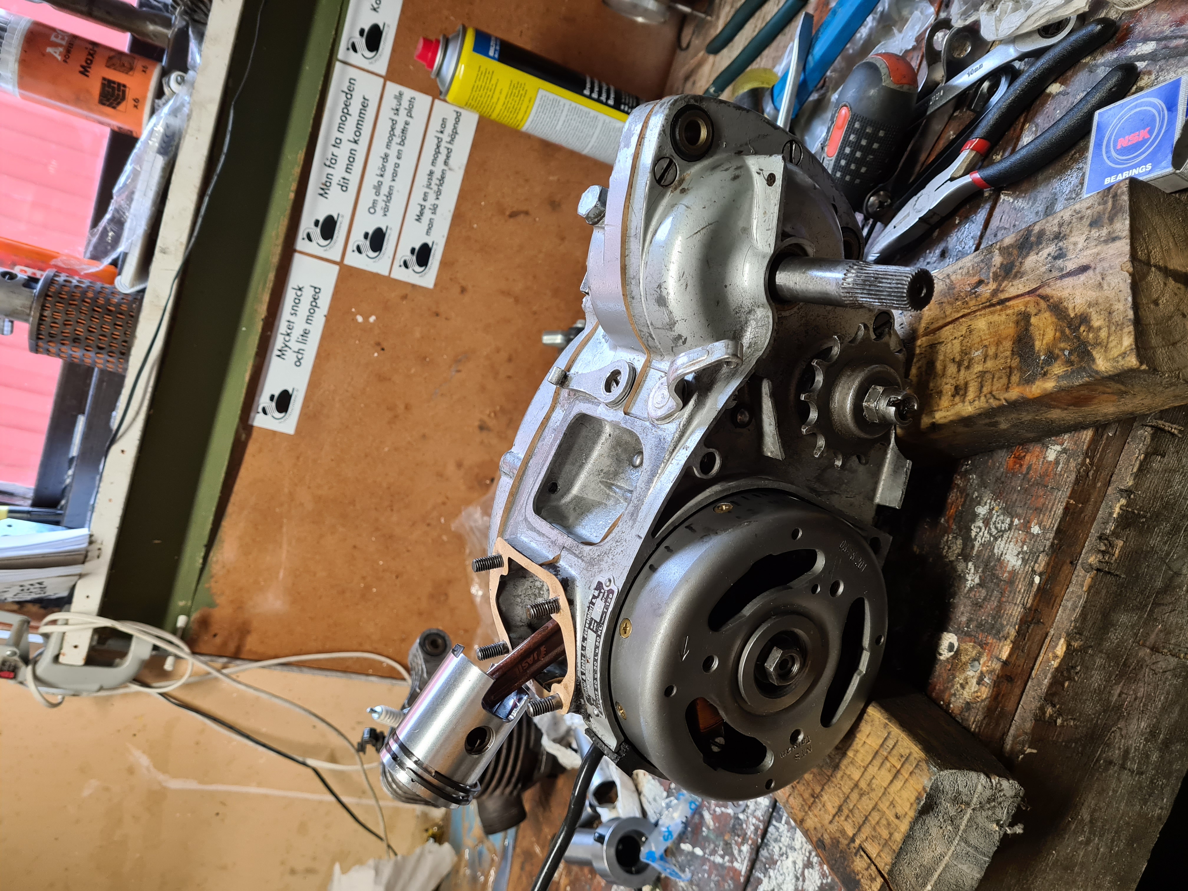

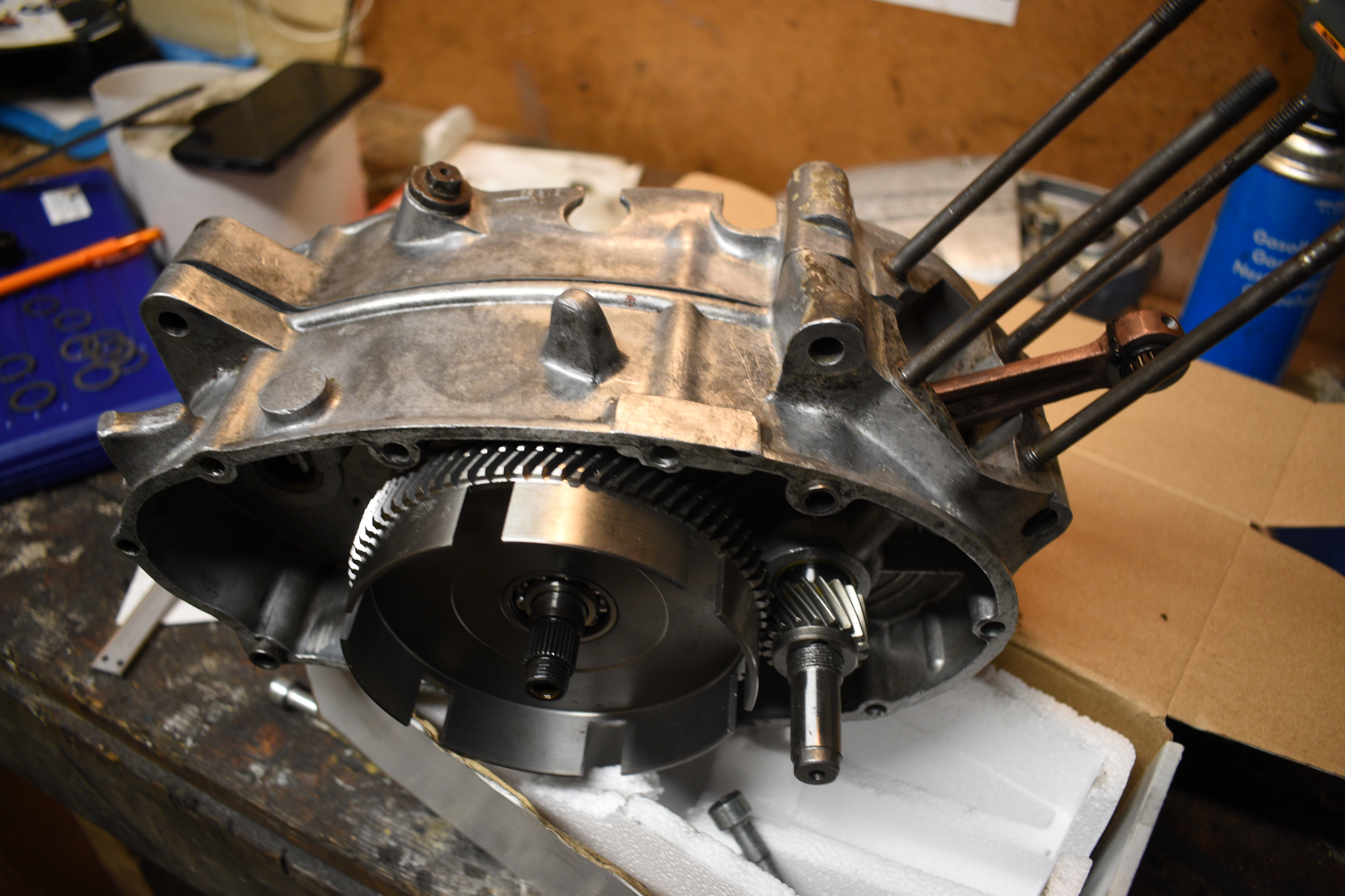

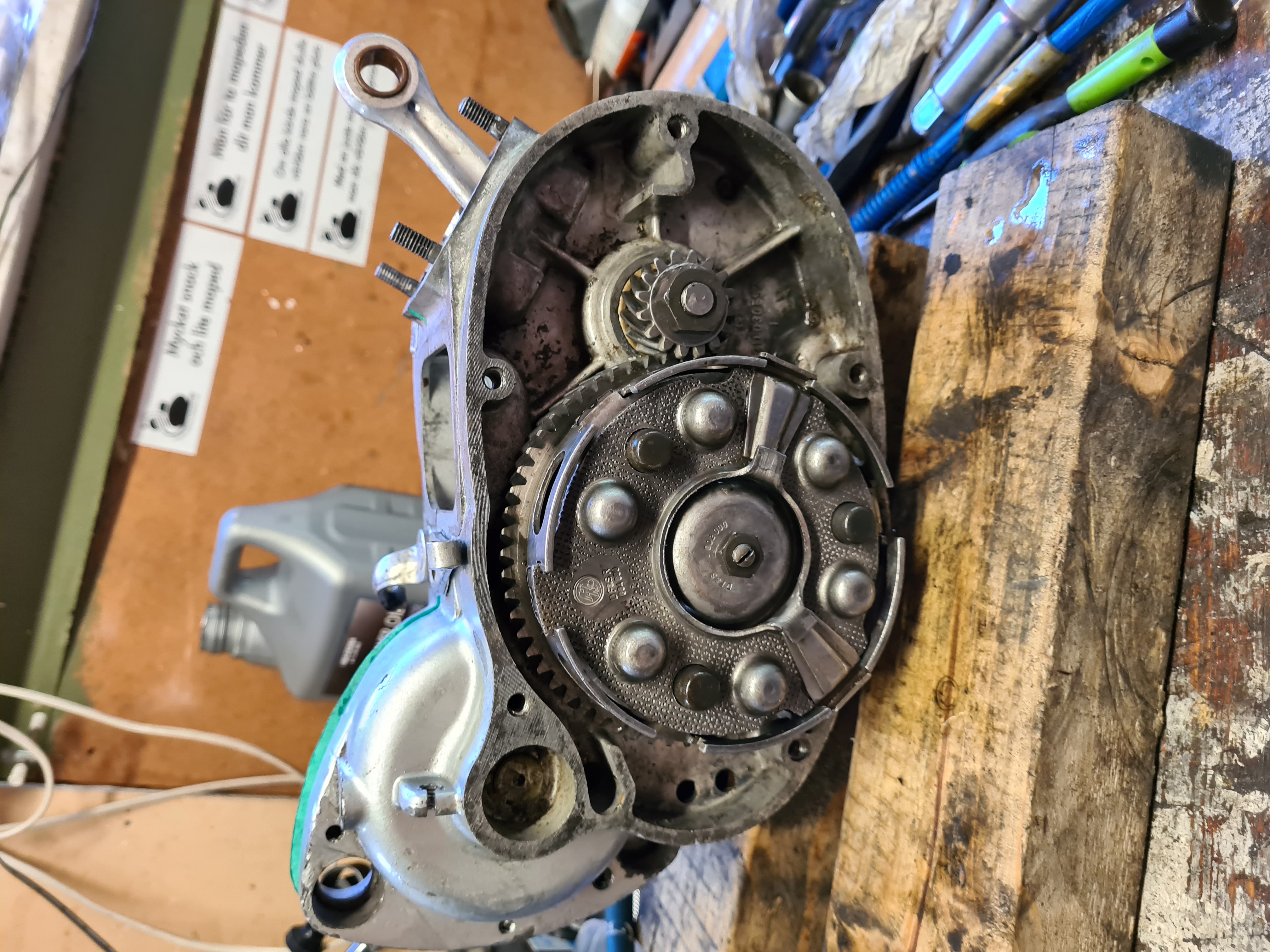

Seanste projektet var att renovera motorn på Zundappen
Vevlagret var totalt slut liksom lagerlägen och packboxytorna, så det var dags
Valet föll på en Jasil-vev som satt fint efter att jag mätt in det hela med ett djupskjutmått.
Spelet hamnade på 0,10mm och lagren har C3-spel.
På bilden nedan är även växellådan kontrollerad och tillbakamonterad. Vid demontering råkade jag kröka ena "vingen" på kopplingskorgen så jag fick även byta kopplingskorg. Sedan lade jag ihop blockhalvorna och monterade nya förstärkta kopplingsfjädrar samt Newfren lameller.
Givetvis med nya packningar och packboxar överallt. Fick även byta kolv då den nya veven har den sk. långa vevstaken.
Passade då på att markera tändläget (1,8mm) på kokusan-svänghjulet samt montera framdrevet. Sist men inte minst fick det bli nya olja, av bäste sort

Ja det enda som var lite jobbigt var att få ihop kopplingen utan specialverktyget samt lite klurigt att shimsa veven om man jämför med ex sachs.Sydstatare skrev: ↑27 dec 2020, 18:06 Snyggt. Följes me spänning. Visst e de allt lätt skruvade zundapparna
Min favoritmotor är helt klart 2vxl Sachs. Mycket lättskruvade.
