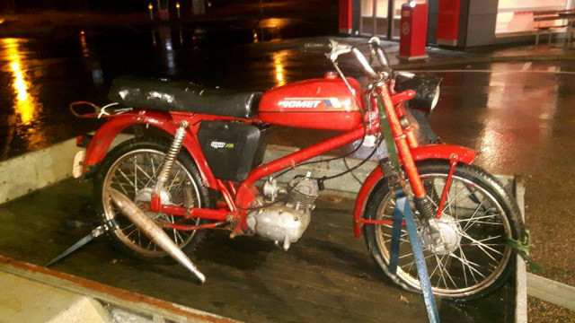

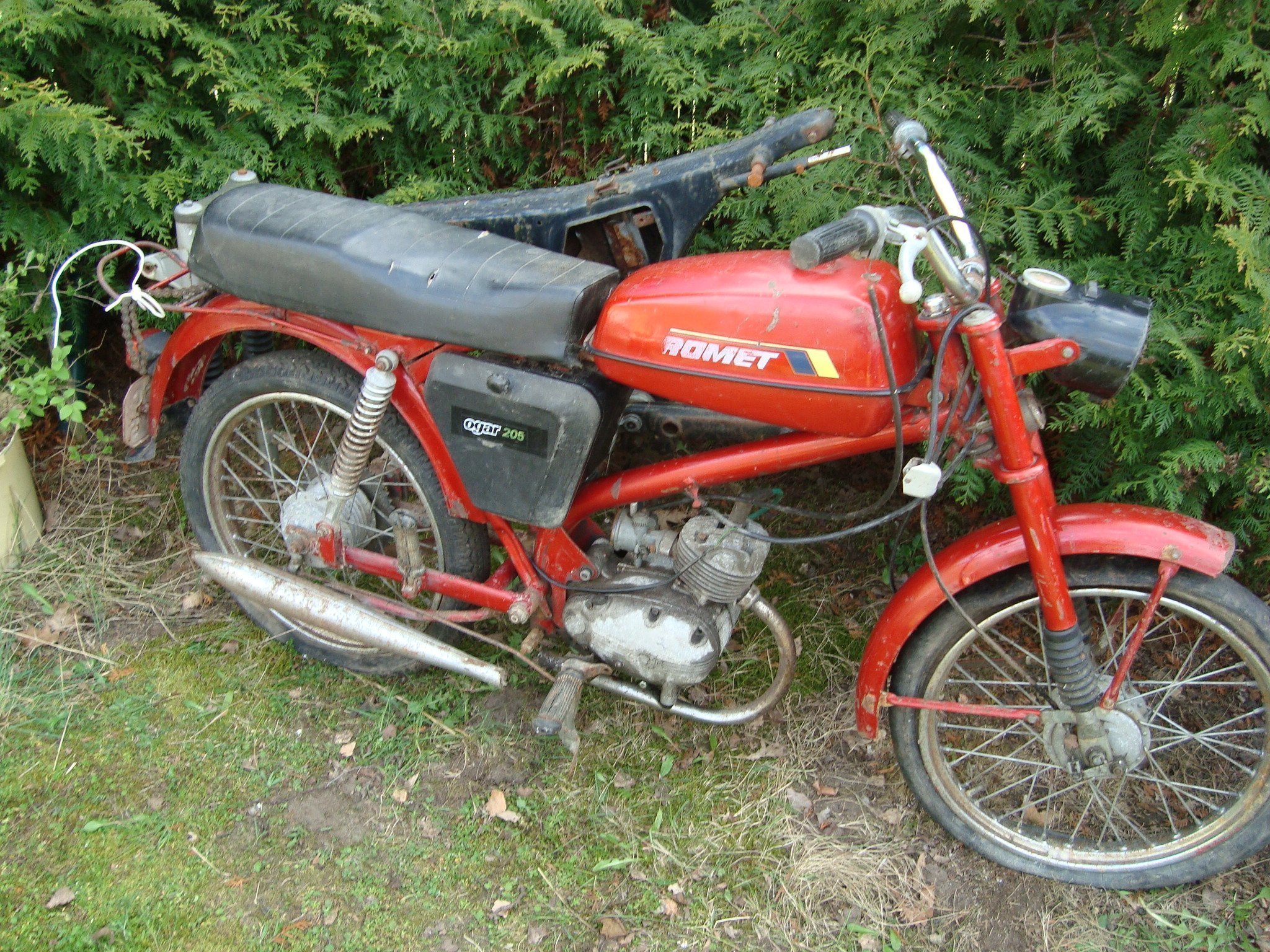

Ja då fick jag ett tips på en Romet Ogar som låg ute på Tradera.. Helt klart överpris men köpte ändå för hur ofta ser man en sådan till salu?
Å Romet är ju Komar efter namnbyte på fabriken..

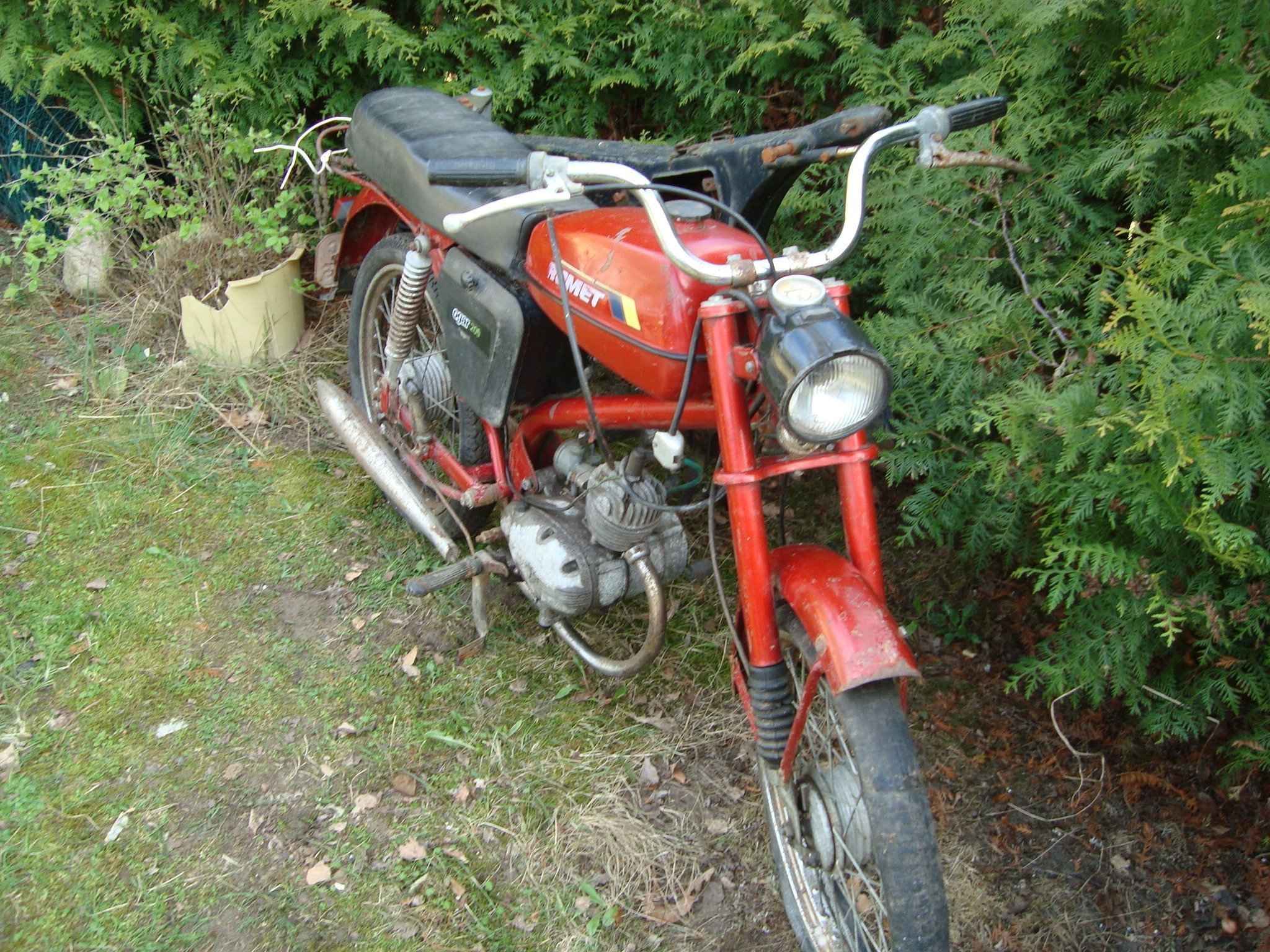

Nu påstod han som sålde den att det var en 60-tals moped men kunde se på bilderna att det var en 80-talare men med fel motor.
Spelar dock inte så stor roll då jag tänker ta motorn från min Komar och efter fixat till motorn som följde med Rometen så kan

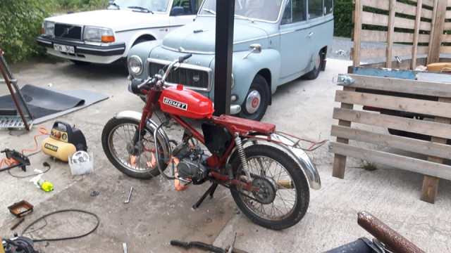

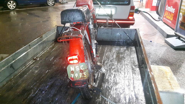

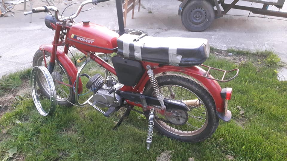

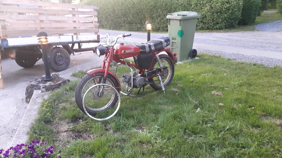

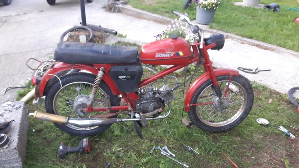

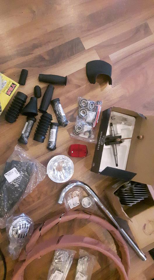

den hamna på min Komar. Tja får väll lägga in ett par obligatoriska hämtbilder också... Ja Väl hemma så beställde jag en stooor låda från Polen med alla delar jag jag visste skulle behövas och lite extra bra att ha.. Den innehöll som sagt lite av det mesta allt från tanklock till vev lager vires ekrar fälgbanor cylinder bromsar vires bensinkran dekaler
stötdämpare reflektorer baklampa allt av gummi från däck till gashandtag.. Men sen var det stopp i arbetet.. En Hobby är ju en Hobby och fick ta och fixa lite måsten hemma i form av nytt kök och lite annat..
Rometen stog och mognade kan man säga..
Tills för ett par veckor sedan då mina små Sötnosar for runt på Monkeyn Solen sken doften av 2-takt ja inspiration inföll sig.. Den kvällen tog jag en runda med alla mina körbara mopeder å när turen kom till Komaren och med ömmande rygg jag vände hemåt..
Så hade jag bestämt mig helt klart dags göra Rometen körklar..
Ja har sedan tidigare lärt mig att för att undvika problem ska man bygga ihop ett "Liket lever" där allt som behöver fixas görs innan den riktiga
renoveringen tar vid...
Sagt och gjort nya gummin på fälgar. Nya lager i naven, Stumm framgaffel fick nya gummin fjädrar och bustningar. Motorn flyttades över. kedja vires bromsgenomgång.. Nytt centralstöd.. Sadelns skummgummi..
Visade sig ha varit boende för ett gäng Polska? Eller Skånska möss? Så nytt sådant och klädseln sattes fast tillfälligt med lite silvertejp..

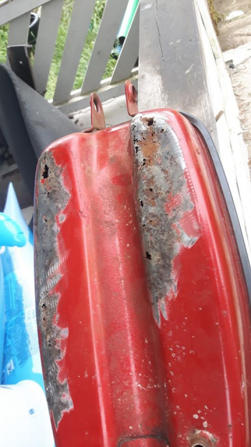

Så långt så bra!! Då kom första bakslaget!! I form av att Tanken läckte som ett såll!! Jaja tillräckligt nära att jag lånade Komarens tank och provkörning kunde göras...

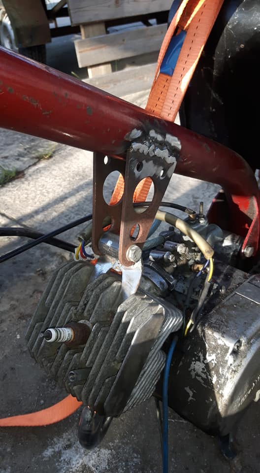

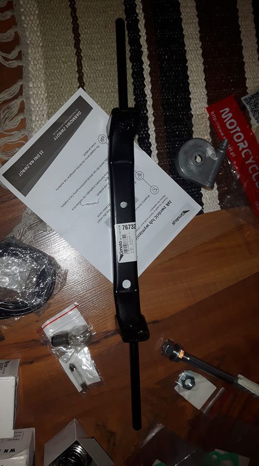

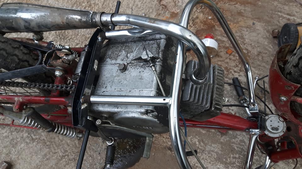

Mekaniskt kan jag säga att fotbryggan var under all kritik skev vind och lagad mer än en gång! Ja det är en del som efter priskontroll
jag inte ens kommer bry mig om att fixa till utan ny köps in i stället.. Motorn vrider sig rejält trots nya gummibussningar eller kanske tack vare?
Så detta blir en grej jag ska åtgärda! Det blir ett övre fäste och någon lösning som bultas i topplocksbultar..

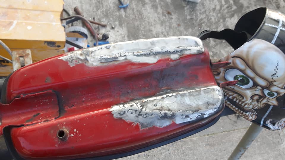

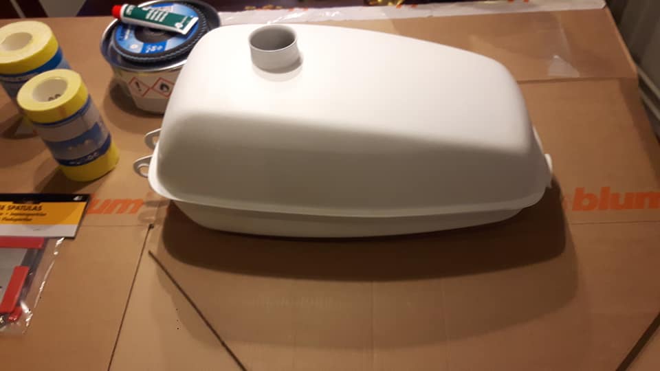

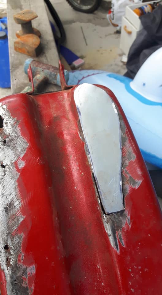

Ja i övrigt fick jag ta tag och fixa tanken.. Vart jävligare att laga än jag kunde tänka mig!! Svetsade först till solen inte sken in.. Fyllde sedan med vatten och nya läckor uppdagades..
Svetsade dem.. Satte sedan en bit innerslang med ventil på tankröret och pumpade nått kg tryck och ytterligare 2 läckor uppdagades som svetsades..
Nu övertygad att tanken är tät..

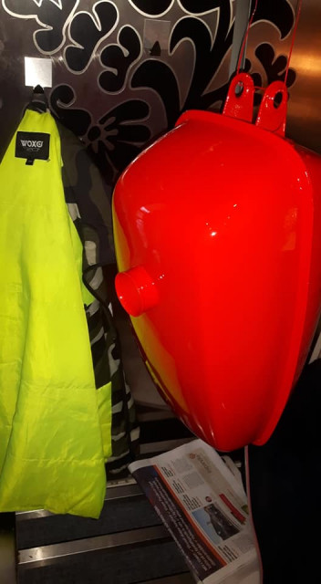

Så lite blästring ny provtryckning följt av ett tjockt lager epoxigrund och tanken vart vit.. Men sen var det dags för spackel och hatar spackel men vart bra till sist.. Ja och sedan i kväll vart det ytterligare ett lager epoxigrund som får våtslipas och topplackas i morgon..

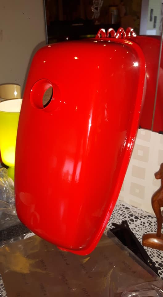

Ja ny färg ska på både grundlig sådan och blank så klart!! Färgen får bli röd!! Men nu i formen av typ "Honda-röd" Så köpte in lite Ral 3020 övertygad att det blir en lagom kaxig nyans.. Ja den första biten i form av tanken får en skvätt av det i morgon... Ja den kommer alltså inte bli Original för jag bygger lite som jag själv vill... Å inte spelar det så stor roll då ingen ändå vet hur en
Romet Ogar 205 ska se ut här i Sverige heller..
Modellen är egentligen inte den fulaste jag sett men visst är det något lite Öst över den..
Så bestämde mig för denna röda nyans och så lite krom på det..
Ja lite finns men lite mer är ju trevligt så det kommer tillföras lite av den varan...
Blankt är ju blankt och ska det bli fint får de gärna blänka lite...

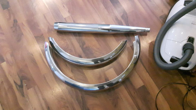

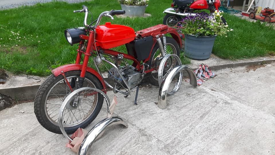

Så tänker mig lite ändrad design..

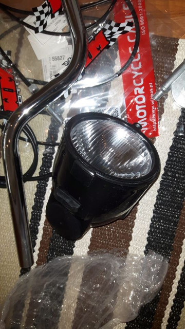

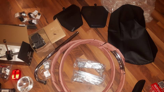

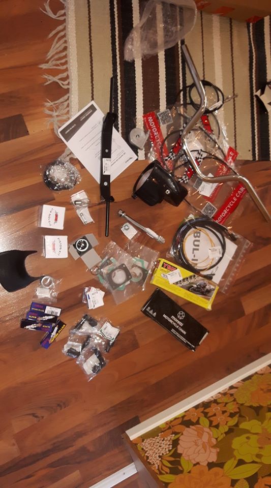

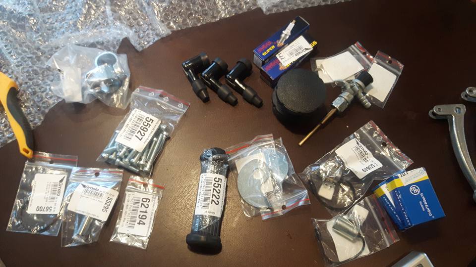

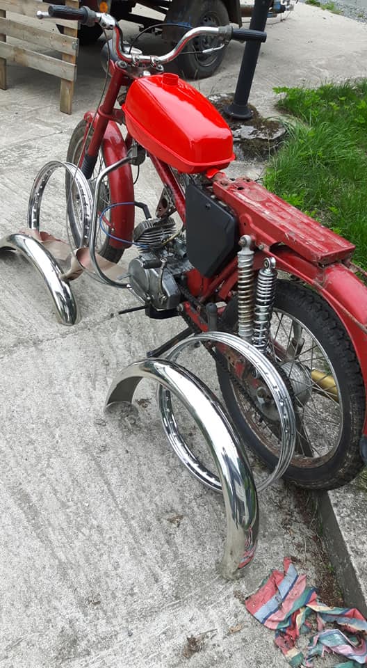

Det blir rostfria skärmar ny ljuddämpare.. Ja hittade några på mopedrenovering ohålade vilket passar Rometen perfekt..

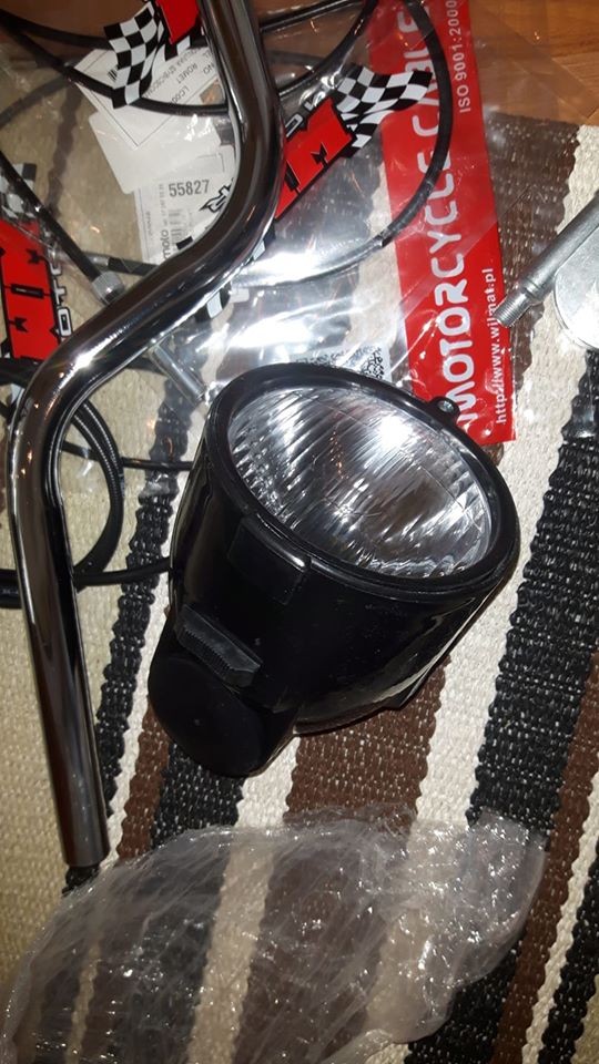

Sen har några mil på sadeln lärt mig att jag gillar originalstyret så ett nytt kromat sådant ihop med fotbrygga och lite annat har beställts.
Räknar med beställningen kommer i morgon eller på Torsdag för anlände till Sverige 06:37 i morse..
Utöver det så kommer det monteras en kromad motorbåge som får anpassas lite samt nya fälgbanor och ekrar som bakre stötdämpare ger ju lite bling det också!!
Men oj vart redan 10 bilder så återkommer strax..

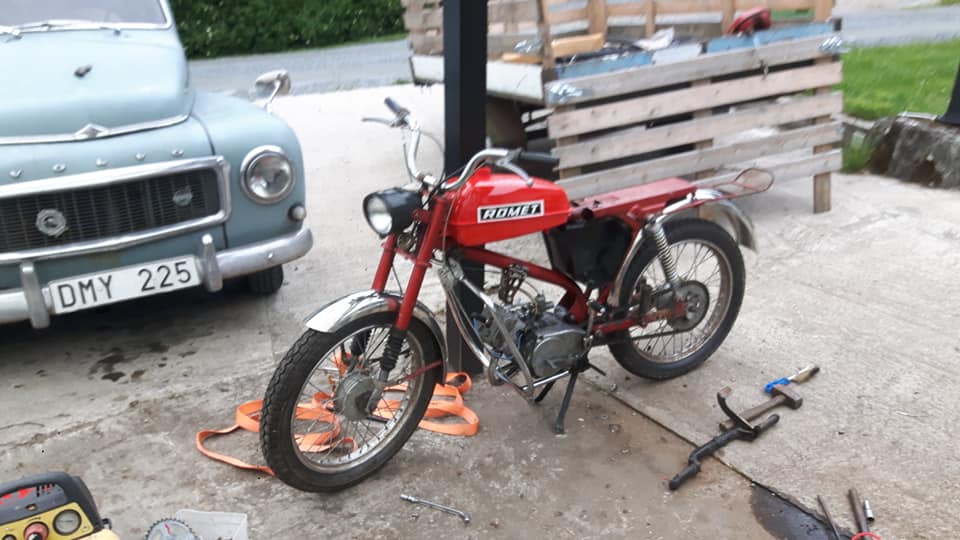

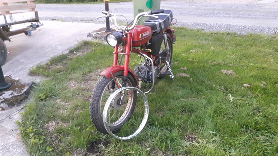

Ja man får använda lite fantasi men blir nog bra när det blir färdigt..
Sadeln är iväg på ny klädsel blir svart med lite rött ja ihop med lite nya dekaler..
I alla fall hit jag kommit i dagsläget...
Morgondagens bekymmer är topplack på tank.. Fixa motorns vridning med ett extra övre motorfäste..
Kommer fotbryggan och övriga delar ska även motorbågen infästningar samt bryggan på plats..
Men som alltid en sak i taget...
Ja så grunden blir Röd ram gaffel och sving tank och svarta detaljer som "pakethållare" och skärmstag Sadeln är iväg på ny klädsel blir svart med lite rött ja ihop med lite nya dekaler..

Re: Varför sikta lågt lika bra satsa på att få Sveriges snyggaste..
Snyggt jobb med tanken! OM den skulle börja svettas lite någon gång framöver så kan jag rekommendera Würths plastlim. Jag har lagat porer i tankar med det, från utsidan utan krusiduller, och efter minst fem år finns det fortfarande ens antydningar till läckage i någon av dem.
Det är ju rätt bra när man redan har lackat och absolut inte vill börja svetsa eller ännu värre löda igen.

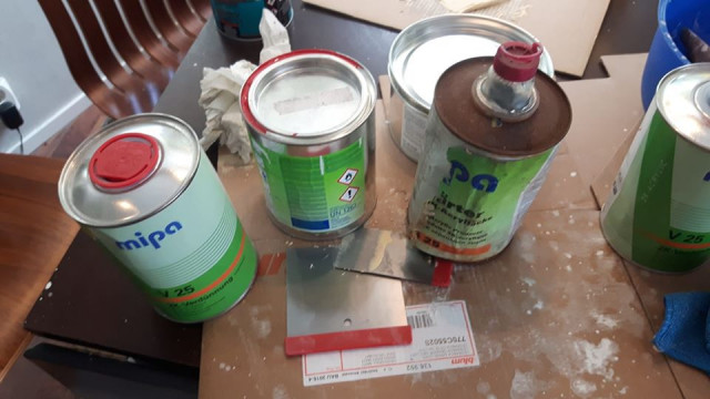

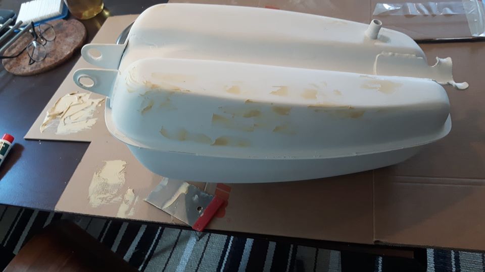

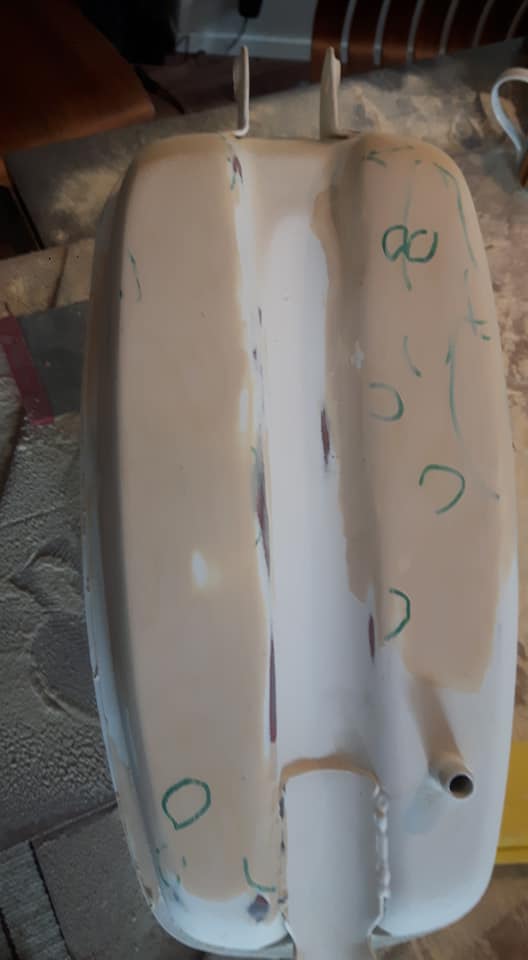

Gårdagens andra lager epoxi slipgrund var nu torrt och synades i sömmarna det bästa med det är att nu ser man vad man fått leva
med om man gått direkt på topplack... Så med glasögon av lite sista duttande med spacklet..
Det är nu man kan bli lite väl kritisk man måste komma ihåg att våtslipen fixar merparten av det småttigaste... Men nån stans får man lägga gränsen men å andra sidan Tanken typ mopedens viktigaste lackerade detalj.
Men påminner mig av den enkla devisen blir jag inte nöjd då lägger jag på ett nytt lager färg..
Så spacklet får nu lite torktid följt av våtslip.. Har jag bara tillräckligt med Thinner hemma
så blir det lack efter det... Annars blir det senare i kväll med ökad risker för göra om göra rätt..
Belysning i all ära men solljus minskar risken för misstag..

Opps tack för ett jättebra tips och har rent utav det limmet i firmabilen..Lolalola skrev: ↑01 jul 2020, 10:45 Snyggt jobb med tanken! OM den skulle börja svettas lite någon gång framöver så kan jag rekommendera Würths plastlim. Jag har lagat porer i tankar med det, från utsidan utan krusiduller, och efter minst fem år finns det fortfarande ens antydningar till läckage i någon av dem.
Först som sist oavsett hur bra man försökt så har även "solen sina fläckar" och om Gud finns så är det inte alltid han älskar liten mopedist..

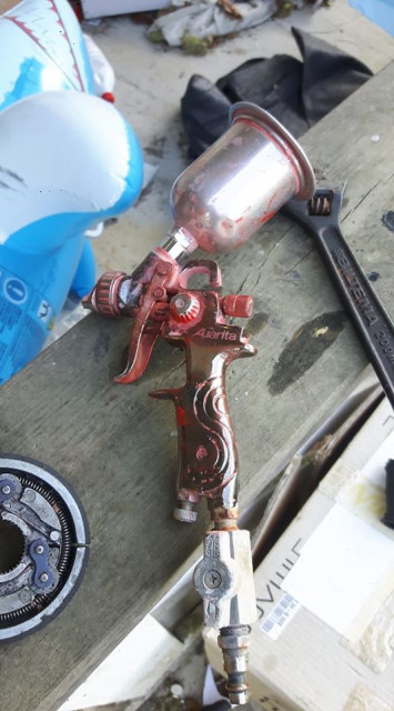

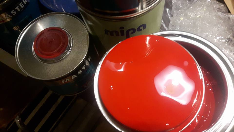

Bakslag 2 och 3 kom som ett pärlband direkt efter varandra...
Med färgen uppmätt i blandarkopp inser jag var i helvete är härdaren... Finns 2liter förtunning en liter färg och ingen härdare i lådan..
En snabb kik på beställningsordern och jag konstaterar snudd på vansinnig att på ordersedel står det en liter härdare och en liter förtunning....
Kommer på att jag har nog en halvliter till överst sedan sist! ut och kikar hittar en rostig burk härdare men innehållet flyter fint... In triumferande glad och får blandat till färgen... Nu ska det lackeras!! Japp jag hinner lägga på halva först klibb-lagret! När det spottar till från sprutan som kastar en kaskad färg upp genom koppens luftningshål.. Koppen som bubblar som kokvatten varje gång jag sprutar å med ett konstant pysande..
Va fan i helvetes jävla skit! Om Gud finns så nog fan hatar han liten mopedist..
Ja färgen lär härda oavsett! Så lika bra försöka lackera. Med ojämt sprutande färgdimma spottande fräsande konstant pysande spruta får jag på lite färg. Hur resultat blir? De vet i katten men räknar inte med något stordåd... Jaja ett lager färg på plats får se resultatet när det härdat en stund..
Så iväg handla lite mjölk och ärenden under tiden (räknar kallt med att krocka på vägen åxå)
Väl hemkommen och utan kollisioner! Så synar jag tanken en första titt.. Förbluffad över resultatet överdelen verka blivit helt ok trots uslare än usla sprutomständigheter.. Bottendelen dock sämre men förväntade mig inget annat. då den drabbades av färgskvätt när koppen bubblade över första gången.. Ja får kika lite mer noggrant när färgen genomhärdat... Nu ge mig på att försöka hitta passande O-ring till sprutan så dessa omständigheter undviks hädanefter..

Så där lite gladare idag...
Fick hittat en o-ring och prov sprutat lite thinner genom den.. Tyst fin inget spottande "kokande" å dimman vart jämn och fin åter.
Sen bestämde jag att tankens ovansida får duga inte hundra perfekt men bra nära.. Nu fått våtslipat tankens bottendel så den ska få sig ett nytt lager efter maskering..
Men vad som var riktigt trevligt var att fick paketet från Polen..
4a dagars leverans det tycker jag var riktigt bra. 640,31 sloty fattigare men några måsten och lite bra att ha rikare. Den viktigaste delen får fotbryggan ses som eftersom den bromsat byggets fortgång. Ja paketet innehöl även lite "skönt" och "lyx" i form av ny el-härva. Bara skönt slippa dra egen el samt lite lyx i ny komplett framlampa. Visst har en och rent utav en med ny reflektor. Men en ny är ny och utan repor i plasten.. Så först lite skaparglädje med sprutan och sen ta tag i lite svetsarbete så ser eftermiddag kvällen ut...
Men allra först blir det pizza följt av en kaffe.. Får se om det blir ytterligare en uppdatering i natt..

Så nä vart inte många knop men fick i alla fall tillverkat ett övre motorfäste..
Samt fixa till toppen så det gick att fästa upp.
Allt får fin svetsas och snyggas till lite men det får bli när ramen förbereds för lack. Tanken färdig också,det kliar i fingrarna att klistra på dekalerna och ny mittlist. Men för undvikande av "oopsisar" så får den härda ett tag till.
Ja dekalerna tycker den äldre varianten av tankdekal blir snyggare på kombinationen "rött svart krom". Så den varianten får det bli.
Däremot mer tveksam till originaldekalerna till sidokåpor! Ska nog trycka upp egna "ogar" i typ signalrött och "205" i vitt.. Jaja en kväll i morgon åxå tidsoptimisten säger grovjobb i få dit ny fotbrygga och fixa färdigt fästen och modifiering av motorbågen..

Ytterligare en bit av grovjobbet avklarat.. Fått bytt fotbrygga samt tillverkat och loppat fast infästningar till motorbågen..
Sen kunde jag bara inte motstå utan lägga på tanken och hjälpa mig själv se modellen i färdigt skick. Kromet tillför verkligen mycket till modellen.
Bestämde mig även för att tillverka egna märken till sidokåpor enkla "Ogar 205" men krom silver dekaler gick lös på 300kr men som sagt detaljer gör skillnad även på Polska läckerbitar. Nästa grej att ta mig ann är att få på de nya skärmarna och även detta blir en hel del pill att få dit..
Skärmarna bredare och något högre så räknar med behöva bearbeta framskärm för gå in mellan gaffelben.
Men bakskärmen kommer ge mer jobb för pakethållaren får modifieras och ramens skärminfästningar likaså.. Å andra sidan när de är på plats är den sista uppförsbacken avklarad sen börjar det riktiga finliret och det är ju den enkla biten.
Bågen satt till sist som en smäck återstår borra ett par hål för undre låsning av bågen ja sen ska allt svetsas ordentligt och slipas men åter sånt tas när ramen är lös. Bestämde mig även för att svetsa fast fotbryggans infästning ogillar helt enkelt når de kan röra på sig och infästning med en enda bult och en stopplåt rör sig alltid efter ett tag.. Loppade även dit en förstärkningsplåt till övre motorfästet som tillverkades igår. Kan vara lite överkurs men som alltid vilken skillnad en liten plåt kan köra.Sen kunde jag bara inte motstå utan lägga på tanken och hjälpa mig själv se modellen i färdigt skick. Kromet tillför verkligen mycket till modellen.
