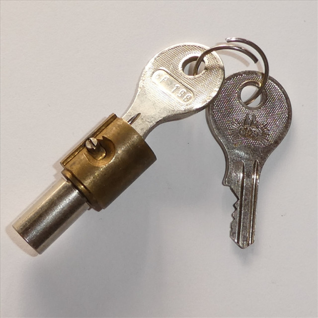

Veteranaren skrev:så här ser hålet ut på min monarped och som du ser så finns det två tappar som du låser fast låset i, på monarscooten finns det istället spår som du skjuter in en tapp i.
har ett sådant lås "Dom" och det passar

det ser ut att vara samma som på min monarscoot om du har dem spåren, titta noga om du har några såna.
om du har spåren så är detta nog låset för dig ;)

tips:
har bytt detta runo styrlås(nos) till min monarped
tyvärr va låskistan på ramen trasigt
piggarna inuti låskistan va av
fick svetsa ditt en ny runo låskista(nos)
MEN...de passar ej 100%
i urfasningen på låset..vänster sidan
där ska den lilla skruven ska hamna
för inte låset ska trilla ur
..men urfasningen är för liten
ca.3mm uttåt måste filas bort
då funkar lås/upplås 👍
