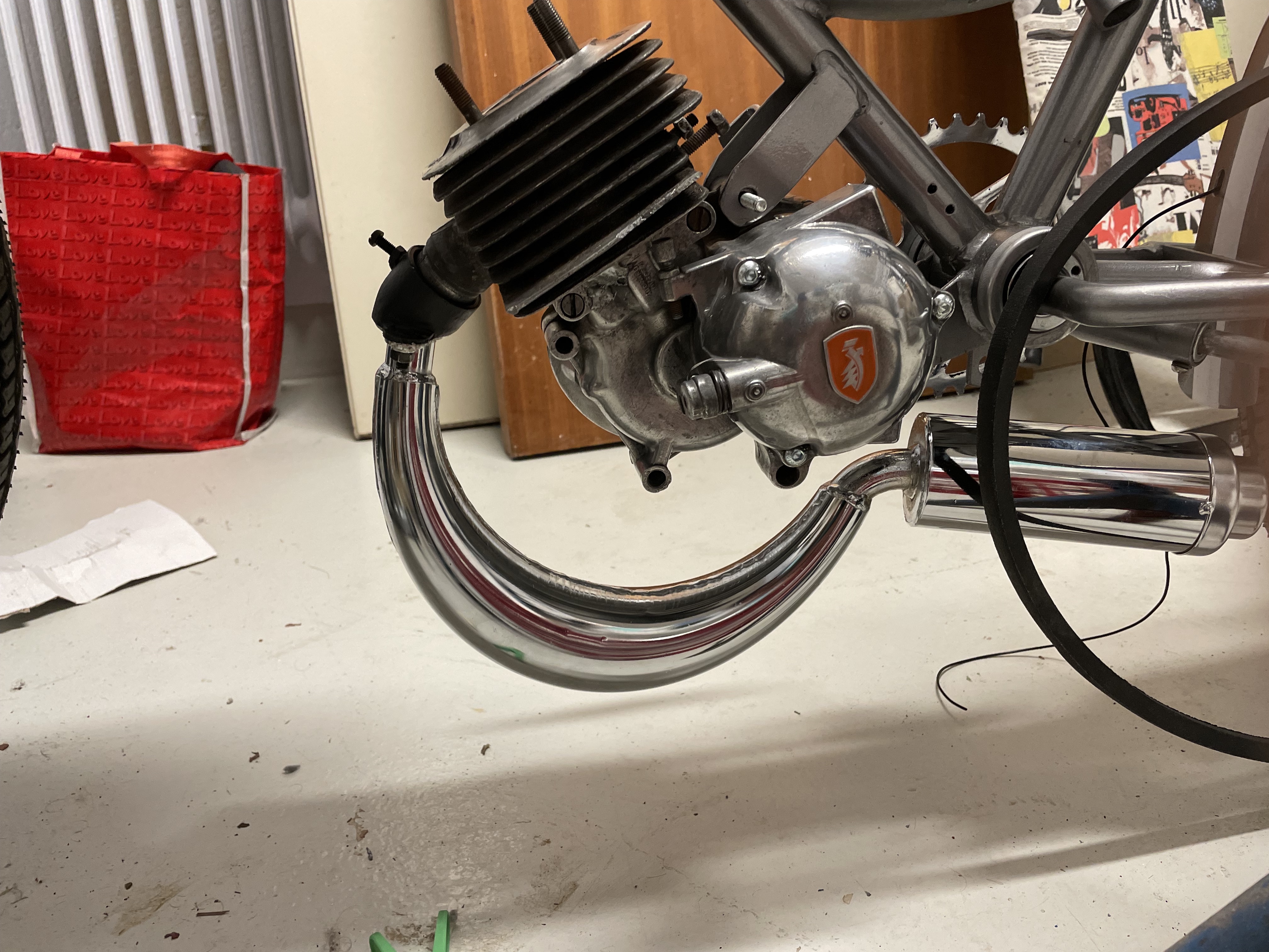

Kommer inte hålla mig till 100% orginal, delar från garaget alt. nybeställda kommer att få passas in för rätt look.
Fyndskick - Slutet Mars Grundmålning av Tank & Fälgar - Början av April Tanken med dekaler samt vit lackad
Tack, det slog mig precis att den kolven som sitter i som jag nu testat med är för KM50 motorn, även testat med kolv för lång vevstake nu ikväll. Om jag kollat rätt så verkar det som att kolv för korta vevstaken kan ge ca 6mm skillnad. Vilket med lite tur skulle innebära svarva av foten endast någon mm eller allra helst inget alls
