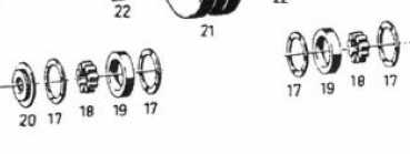

Hej!
Sätter ihop en Sachsmotor jag haft liggandes, hade 30 rullar vilket stämmer med de 15 det ska va på varje sida jag läst. Satt i 15 i ena halvan men det ser ju ut att FP plats många fler?
Ska det va någon lagerbana eller så också? Håller på med vänstra blockhalvan just nu.
Mvh Daniel

aussiebob
Inlägg: 81
Ort: Sollentuna
Re: Lagerrullar Sachs fot
Inlägg av aussiebob »
Nummer 19 är en lagerbana som skall i blocken.

Därför det ser ut som det går i fler än 15 rullar då, tack. Då får jag hitta en lagerbana
aussiebob
Inlägg: 81
Ort: Sollentuna
Biffen
Inlägg: 7
Blev medlem: 04 jul 2020, 21:05
Inlägg av Biffen »
Kalas, tackar!
