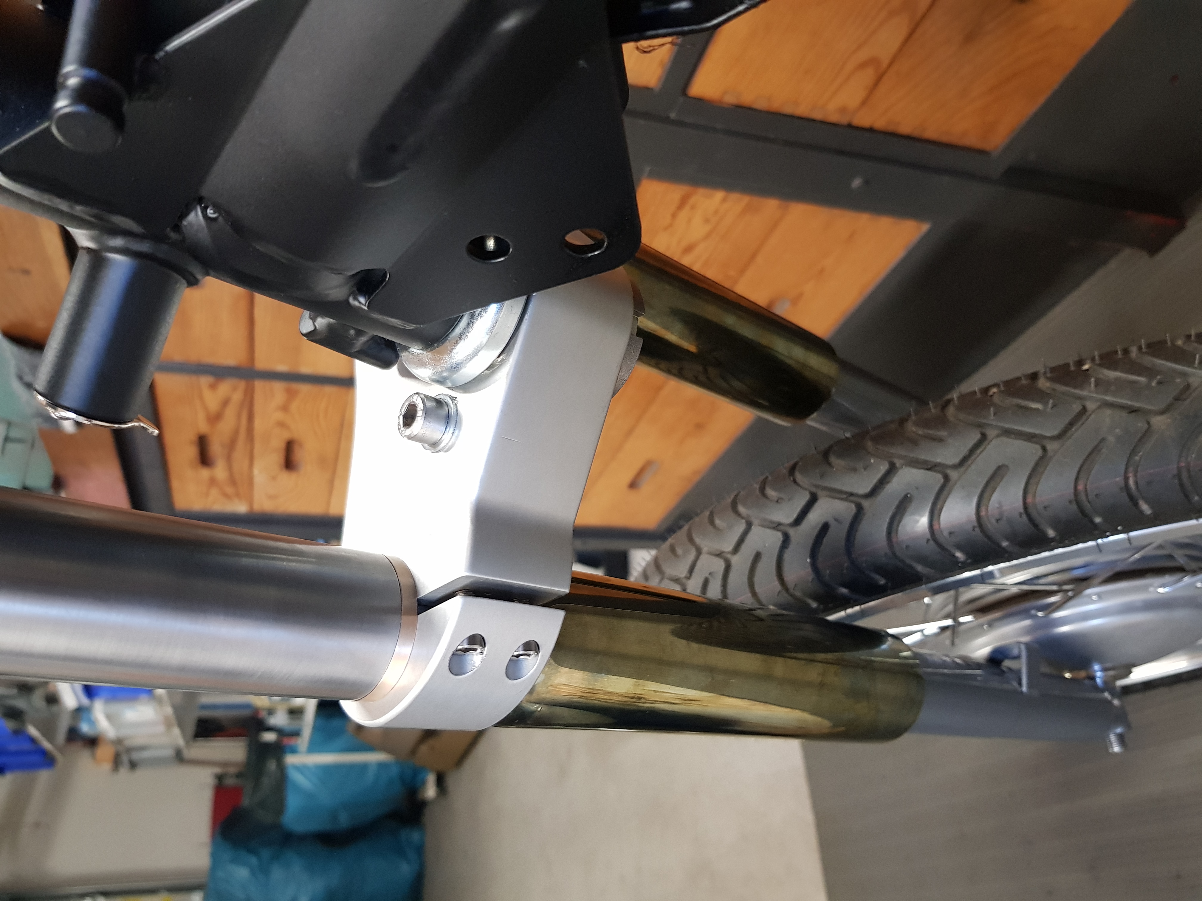

Gaffelkronan ritade jag upp i Inventor och fick den tillverkad i vanlig alu. Originalkronan höll ej gaffelbenen utan de gick att vrida trots fullt spända bultar. Nu ska det hålla med 35mm grepplängd!

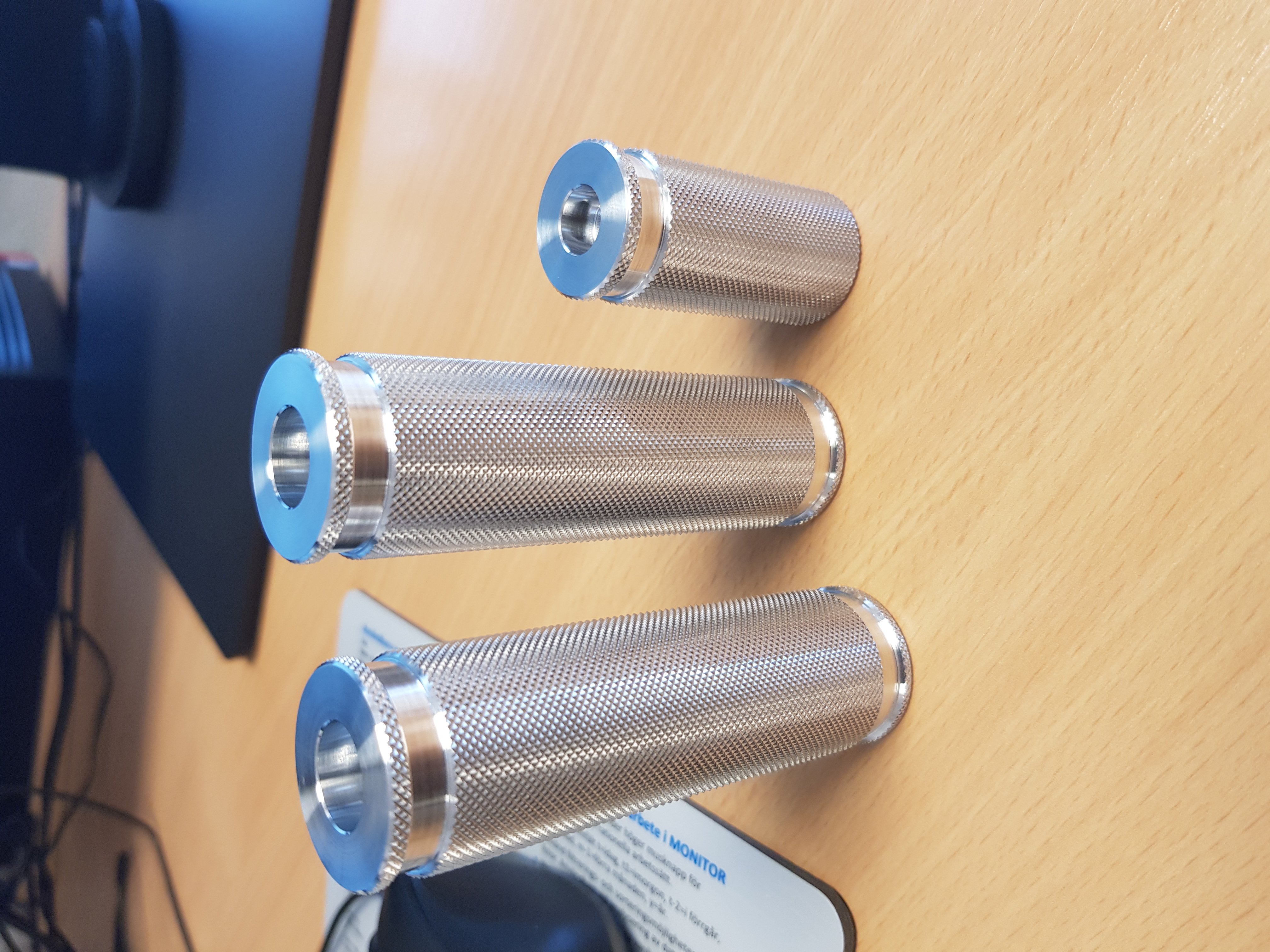

Fottpinnar å kickaxel

Montering av min specialtillverkade gaffelkrona blev en bra upplevelse. Kunde ha blivit katastrof men allt passade och hålbilder stämde.
Gaffeln har fått styvare fjädrar från Lesjöfors. Samma design men grövre trådtjocklek. Ska teoretiskt bli ca 25% styvare mot original.
De fula gummibälgarna ersattes av hylsor i mässing-/bronslook.
Som detaljnörd har jag monterat en gaffelkroneplugg i mässing med Zundapp logga...

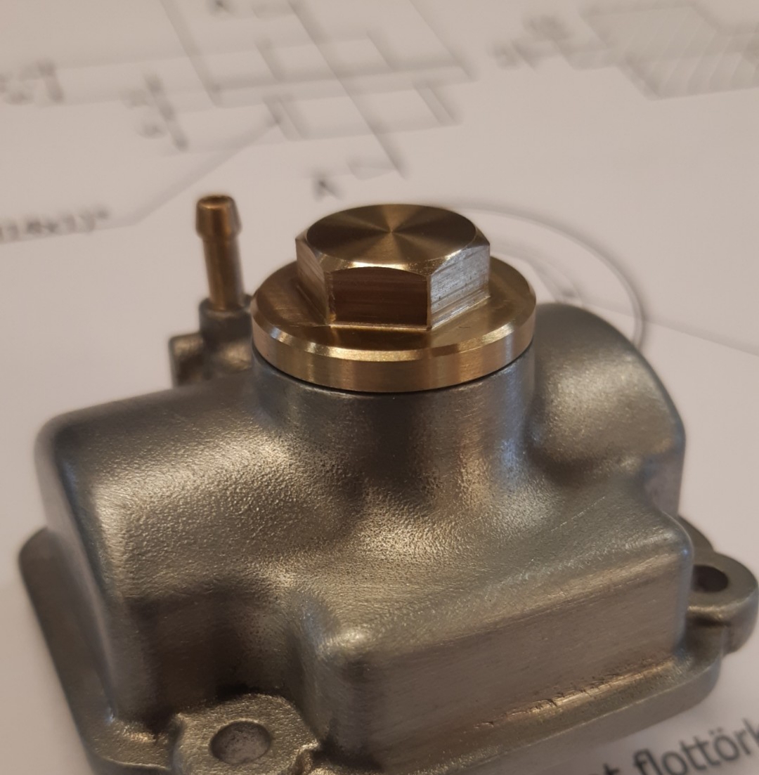

Till förgasare har jag valt Polini comp 24mm med anpassad tratt i aluminium. Givetvis är förgasaren pimpad med mässingsdetaljer som ny bottenplugg och moddad choke.
